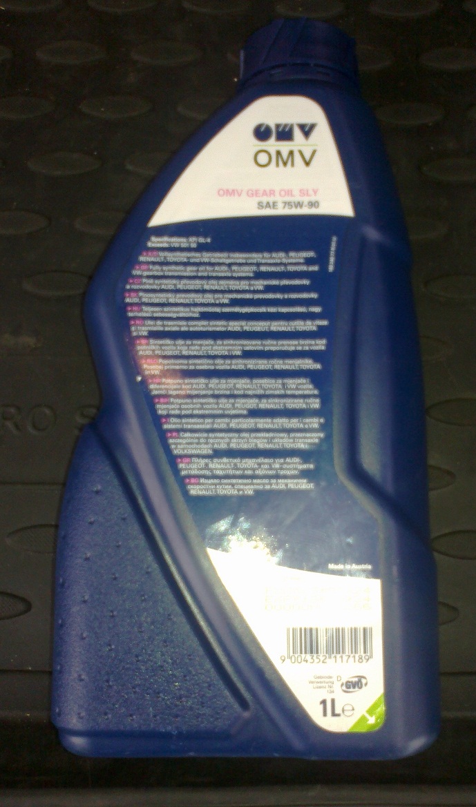

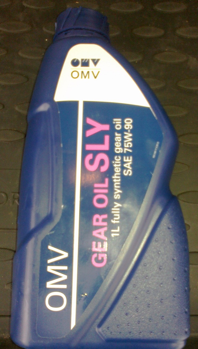

В механической КПП вместо родного, определенно не усвоилось масло MOTUL Gear 300 75W90. Хоть и синтетика и пахнет хорошо и ГэЭл4/5... передачи втыкаются хуже чем на родном.
http://www.motul.com/system/product_des ... 1303471930
На австрийском OMV GEAR OIL SLY SAE 75W-90 в разы легче включаются передачи в любых режимах. НО! Ниже -17 градусов не тестировалось.

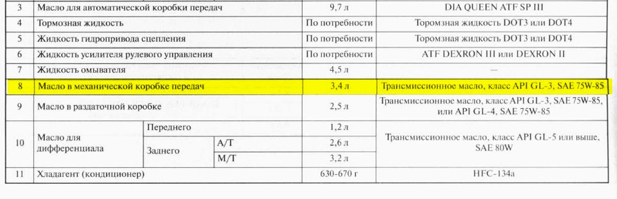

Читаем манул нужно масло класса GL-3PERESVET писал(а):В механической КПП вместо родного, определенно не усвоилось масло MOTUL Gear 300 75W90. Хоть и синтетика и пахнет хорошо и ГэЭл4/5... передачи втыкаются хуже чем на родном.
- PERESVET
- Сообщения: 508
- Зарегистрирован: 26 авг 2012, 00:27
- Мой автомобиль(и):: Дизельный Паджерище Спорт с механической КПП
- Откуда: Киев
- Откуда: Киев
- Благодарил (а): 153 раза
- Поблагодарили: 65 раз
Re: Масло коробки передач, и раздаточной коробки.
Читал, много думал, потел и матюкался ..менял памперсы когда МНОГОКРАТНО не получалось переключиться с 3-й на вторую (для торможения двигателем) на заснеженном горном серпантине. Теперь получается втыкать пальцем и даже семечки лускать при этомoleggelo писал(а):Читаем манул нужно масло класса GL-3PERESVET писал(а):В механической КПП вместо родного, определенно не усвоилось масло MOTUL Gear 300 75W90. Хоть и синтетика и пахнет хорошо и ГэЭл4/5... передачи втыкаются хуже чем на родном.
А сколько было увлекательных умняков от гарантийщиков... Передача не втыкается и это оказывается нормально и общепринято.
Но! Красавчики насоветовали все по делу! Честь им и слава! Работает отлично!
http://www.pajero4x4.ru/bbs/phpBB2/view ... 22&t=83611
"Механическая коробка передач. по руководству GL-3, 75W-85. В условиях реальности советую 75W-90 GL4. Объём по руководству: 3.4л. Реальный объем: 3.2л.. Замена масла по руководству: каждые 45тыс.км.. В условиях реальности советую: Первая замена на 15тыс.км., вторая на 30тыс.км. далее раз в 30тыс.км. Или раз в год(что наступит раньше)."
Дядьки лесники в австрийщине, насилующие на горных вырубках L200, собственно и рекомендовали масло от OMW.
Только вот что то я не уверен что проблема эта в масле. это не автомат, масло чисто для смазки, отличается только противозадирными присадками, которые ржавляют медь, а из нее сделанны синхры, поэтому и классы различаются - в гипоидные передачи с крутыми нагрузками (диффы) - гл5, там меди нет, в коробас с медью - гл4. Почему в инструкции написанно гл3 - я хз, его негде купить.
Единственное но - где то в англ. вики написанно что в гл5 еще есть скользящие присадки, возможно (???) это мешает нормальной работе синхры - типа проскальзывают сильне, но тоже я что-то не уверен.
