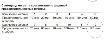

shuravin писал(а):
паша35 писал(а):Так вроде максимальное время работы у подогревателя один час.А вот то что винтилятор включается после прогрева до 30 этого незнал.
До двух часов. Держи инструкции к обеим шпехеровским дистанциям. Какая у тебя не знаю.
Спасибо большое.
Но у меня вот такой пультик.
Инструкцию к нему почитал походу больше часа не настроить

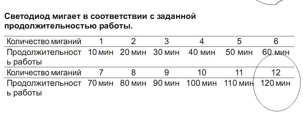

паша35 писал(а): Инструкцию к нему почитал походу больше часа не настроить
Можа че путаю, или ты поправил пост. Вроде, как речь изначально шла о шпехеревской дистанции??? А мож пятница :*THANK*:
T80/90/91 до 120мин лови мануал.
t80.pdf
(584.24 КБ) 79 скачиваний
