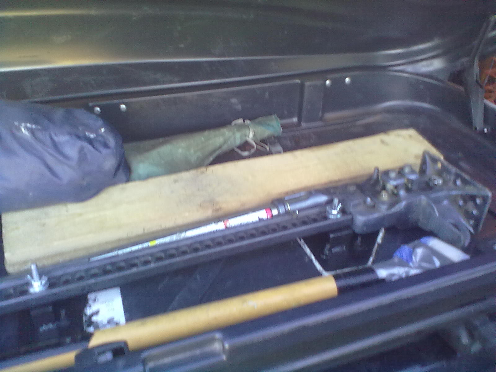

А кто-нибудь клал Hi-Lift в бокс? а то у меня 605й и в багажник не хочется его запихивать, вот думаю что если в бокс его положить?

Дырку он в боксе пробьёт обязательно.

Не обязательно. Но придется делать доп. крепление для домкрата, которое будет крепиться не к пластику бокса, а к поперечинам, на которые крепится сам бокс.
Вот примерно так:

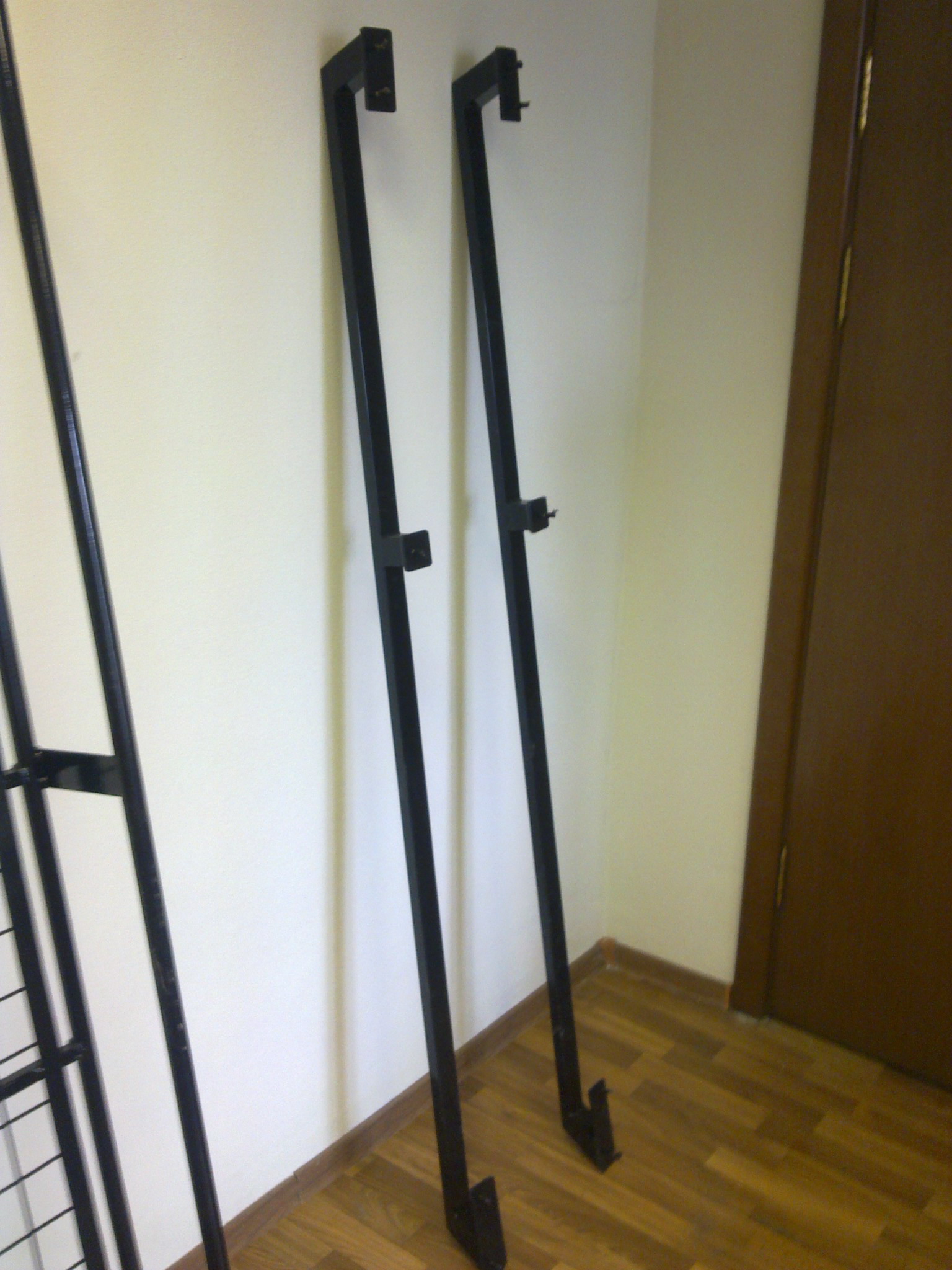

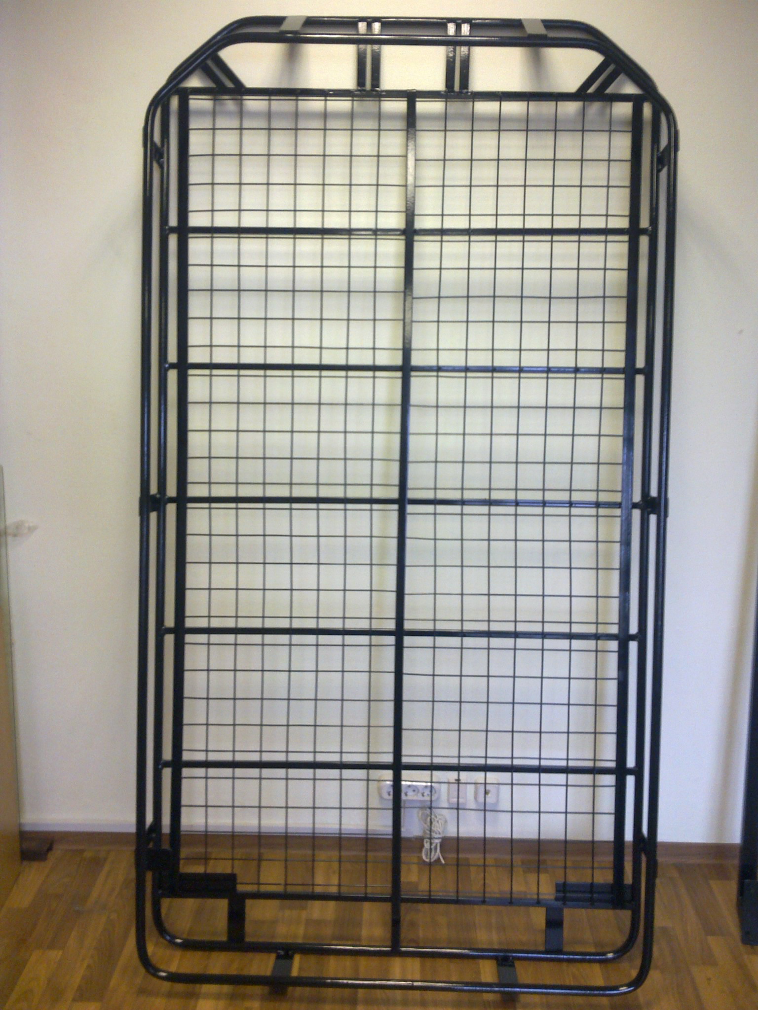

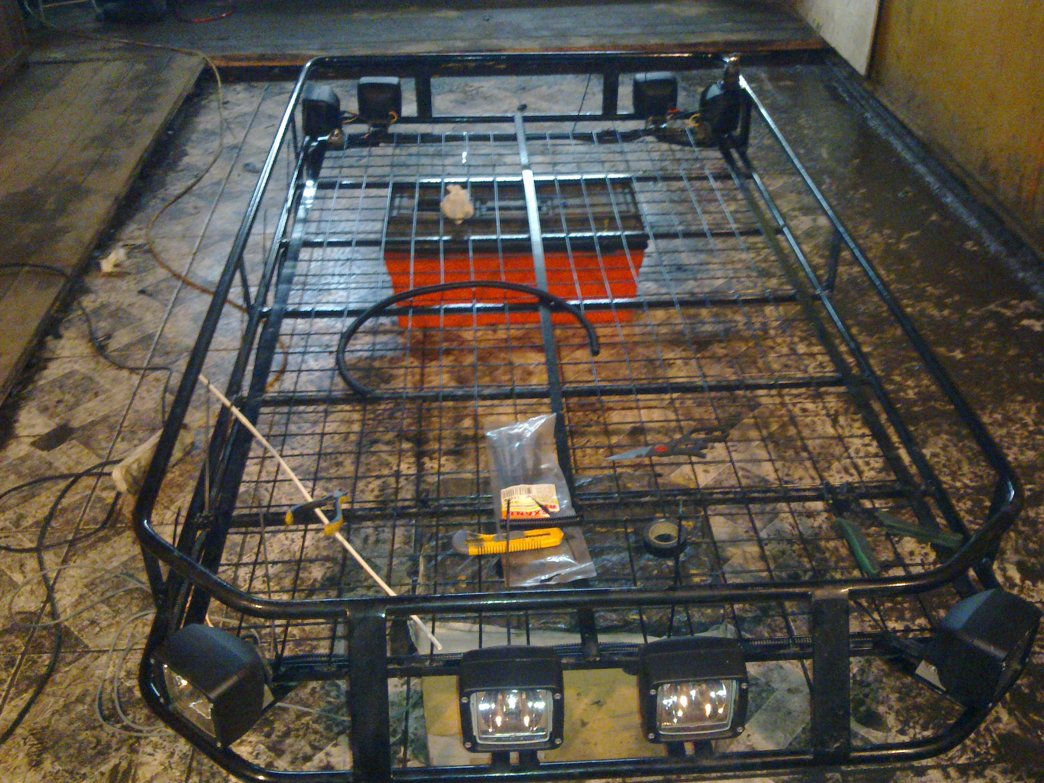

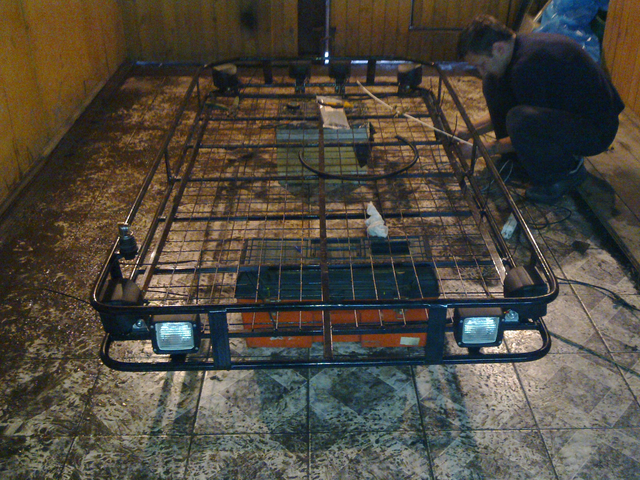

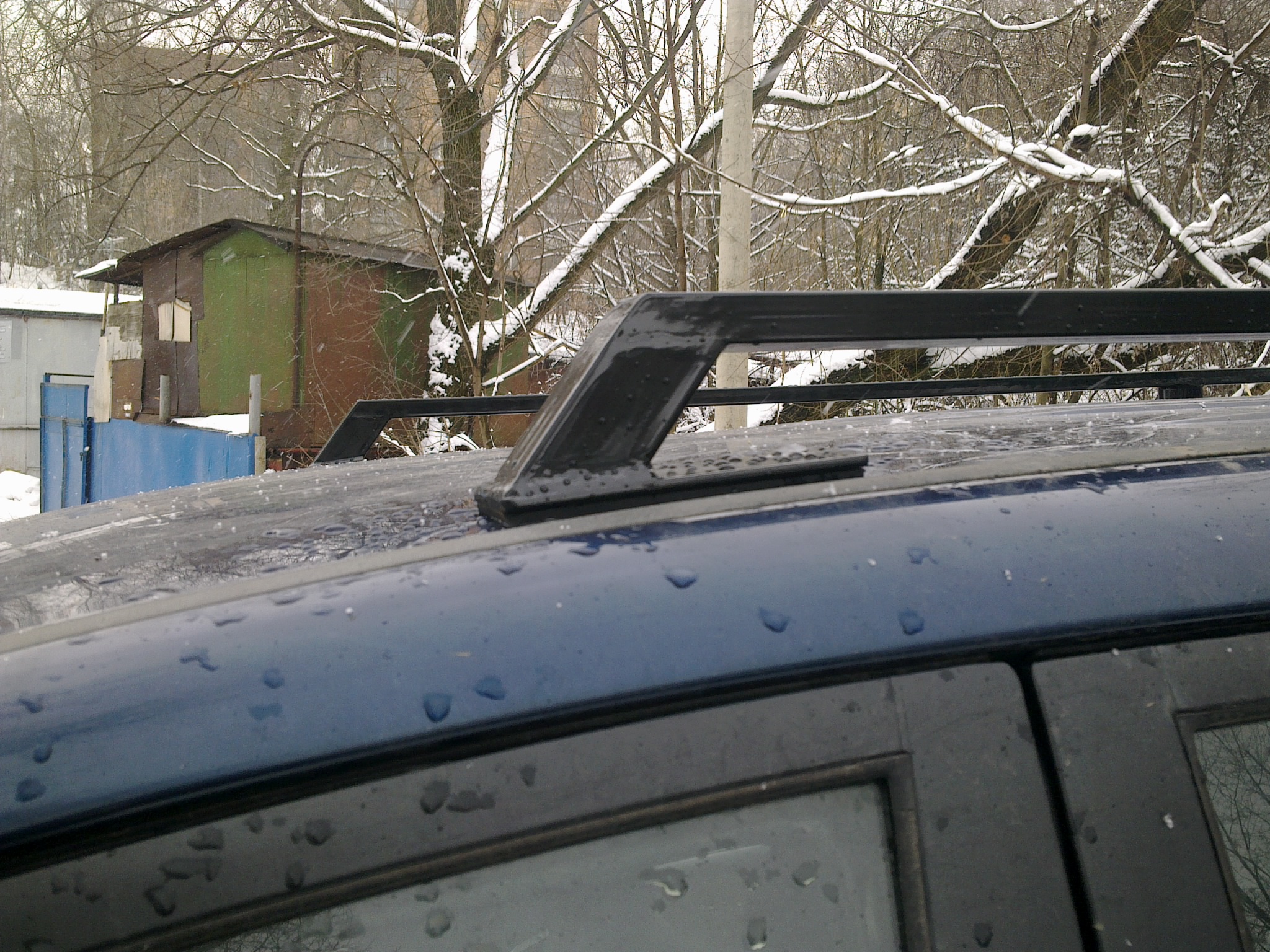

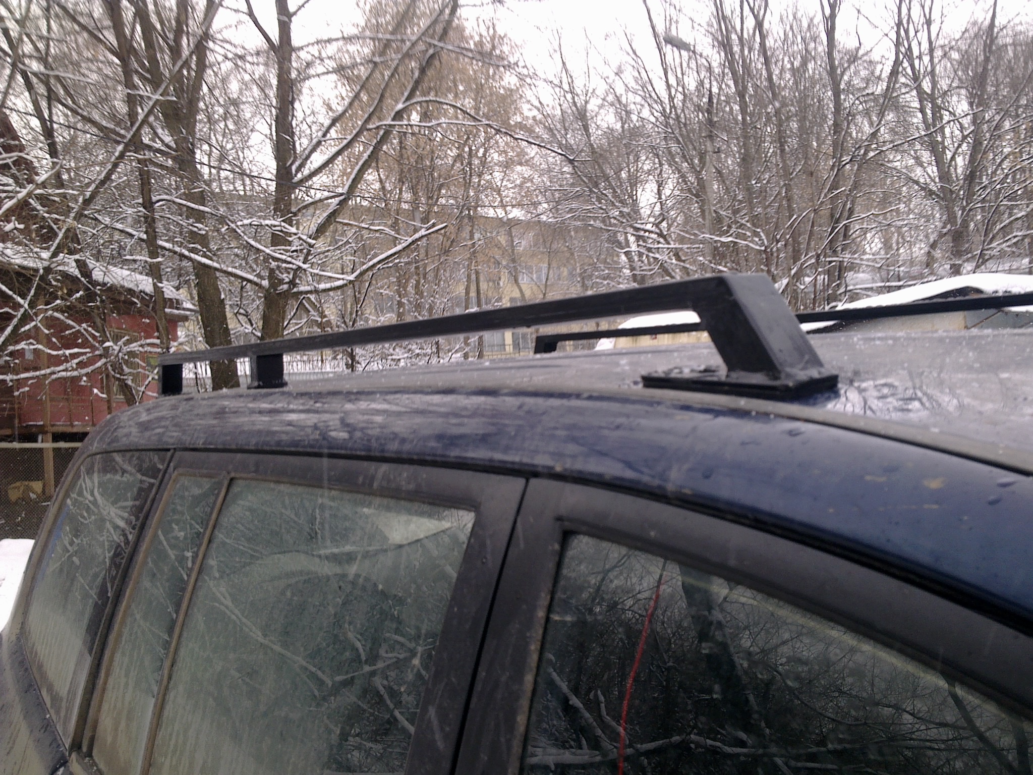

Прошли наконец то 2 недели с момента заказа эксп. багажника и металлических рейлингов до их окончательной примерки. Привез на работу, покрасил порошковой краской. Получилось красиво. Теперь жду рабочий свет и буду окончательно устанавливать все хозяйство на крышу.
ширина корзины 110, длинна 210
Вот фото:

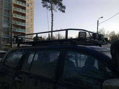

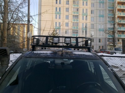

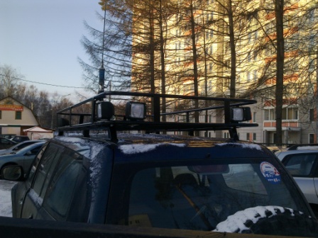

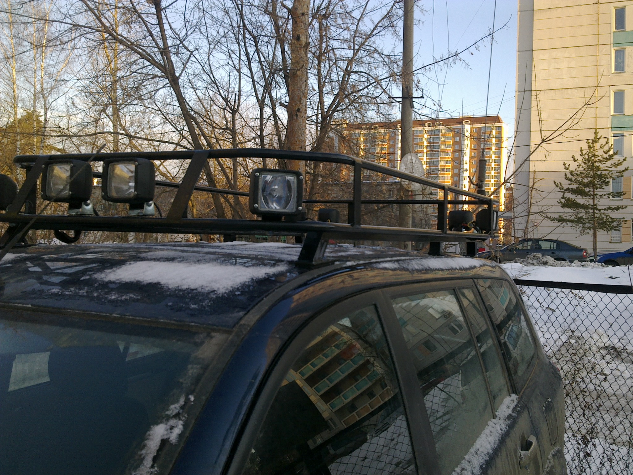

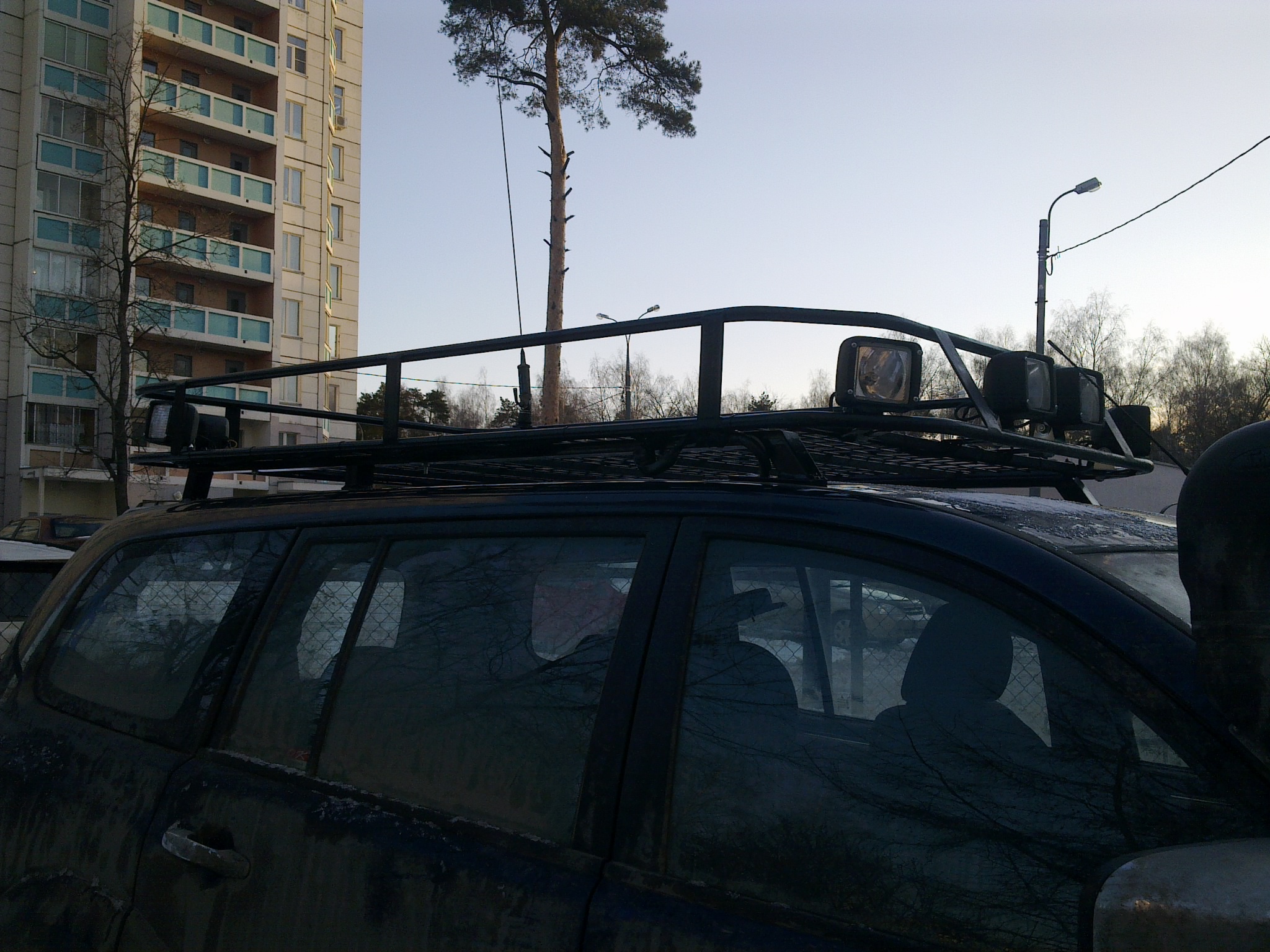

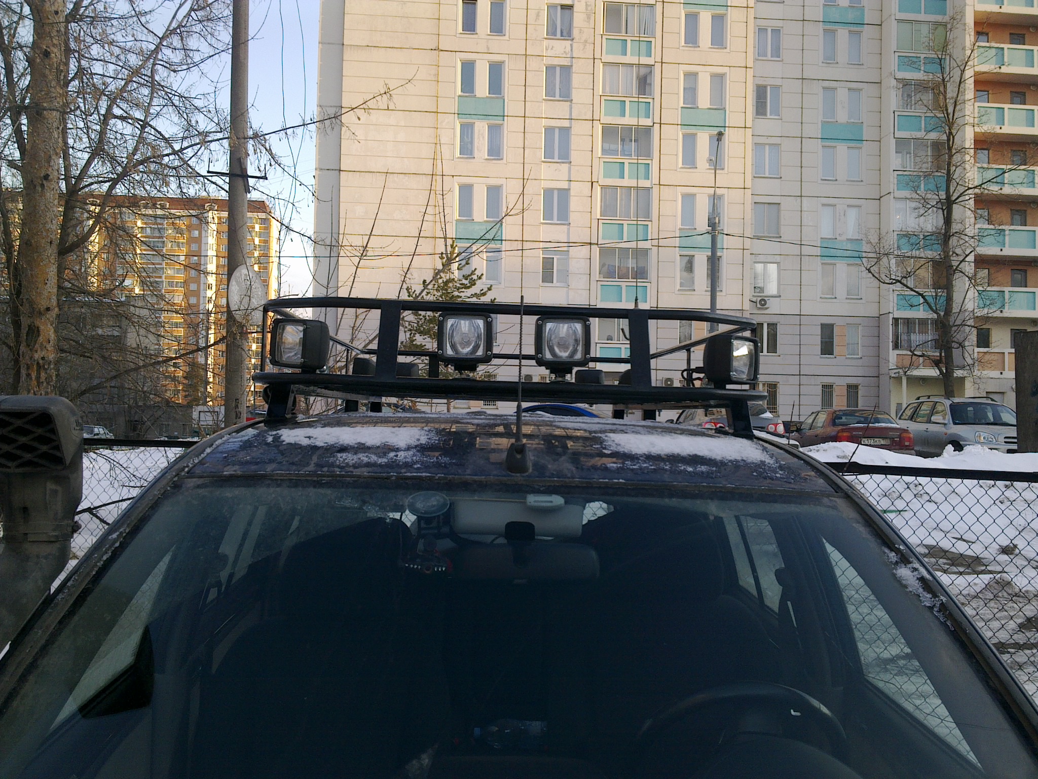

Вот установил багажник с рейлингами на машину, попутно повесив свет и антену.
Немного смущает вид спреди с люстрой. Может немного раздвинуть их пошире?? И выровнять по высоте? Еще настроить надо фонари, а то в разные стороны смотрят
вот фото:

от аккумулятора завели провод 10 через предохранительную коробку (предохр. на 50 А). Ставили без релюх, поскольку тумблера каждый по 20 А. Сами провода 1.25 по фонарям. разъем, чтобы можно было корзину скинуть. Позже поставлю разъем на провод антены.
Помогал чел с сиби.ру.
Жаль, что у машины геометрия крышы трудная. Сужение к заду, округлости, наклоны. Немного негармонично смотрится. Но, думаю на практике использования это не скажется))))

letushev писал(а):от аккумулятора завели провод 10 через предохранительную коробку (предохр. на 50 А).
На 50А мне кажется достаточно 6 квадрат
letushev писал(а):Ставили без релюх, поскольку тумблера каждый по 20 А. Сами провода 1.25 по фонарям. разъем, чтобы можно было корзину скинуть.
Какие тумблеры и разъем?
letushev писал(а):Позже поставлю разъем на провод антены.
По моему связь хреновая будет
