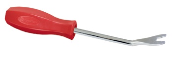

Не нужно лишних переживаний) Если снимать не на морозе и без удали молодецкой, то все снимается легко.
Очень помогает в работе с обшивкой инструмент такого плана:

Для обшивки багажника этот инструмент не подходит, там почти все клипсы стоят в другой плоскости, нежели сама обшивка, либо очень далеко от края. Боковины только сдергиванием снять получается. А вот для дверных панелей и панели двери багажника такая лопатка в самый раз. У меня где-то в гараже валяется подобная еще со времен ВАЗа, но и для иномарок вполне подходит в некоторых местах.

Не соглашусь, пластик обшивки достаточно мягкий и отогнув край всегда можно заглянуть внутрь и увидеть следующую клипсу, вот тут-то эта ковырялка и пригодится ;)
