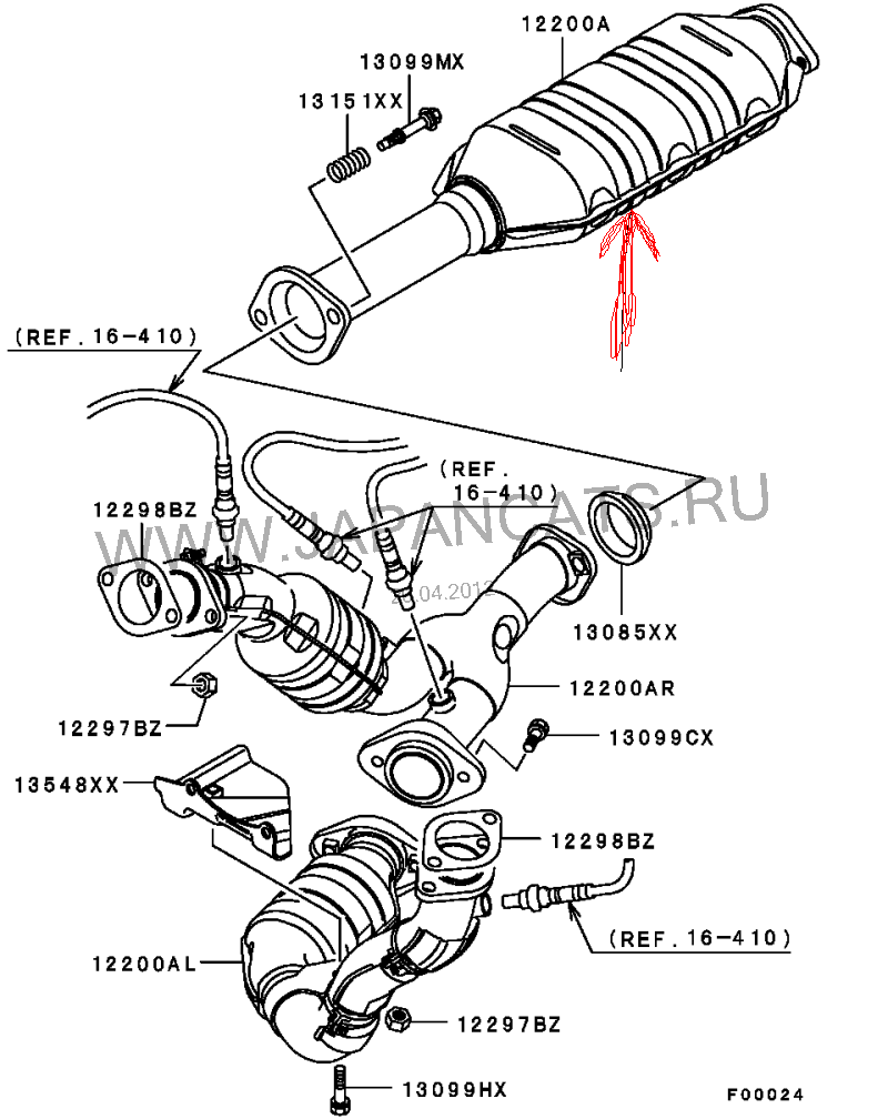

Добрый день одноклубникам! Озадачился заменой катализатора третьего. Гремит при движении по просёлку. Всплыли несколько вопросов, что будет если?
- Если выкинуть и поставить просто трубу.
- Если просто вытрясти из него внутренности.
- Или надо ставить пламегаситель.
- Будет ли гореть ЧЕК?
Перечитав тему понял, что в основном разговор идет о 2 катализаторах малых, а про большой информации почти нет.

Кто удалял все 3 ката, скока по деньгам встает?
alex782010
Сообщения: 378
Зарегистрирован: 27 сен 2010, 10:16
Двигатель:: СRDI
Мой автомобиль(и):: Hundai Grand Starex CVX АКПП 2WD
Откуда: Лыткарино
Благодарил (а): 15 раз
Поблагодарили: 10 раз
Re: Нужен ли катализатор на Монтеро спорт?
Сообщение alex782010 »
Своими руками и перфоратором бесплатно вышло:)
