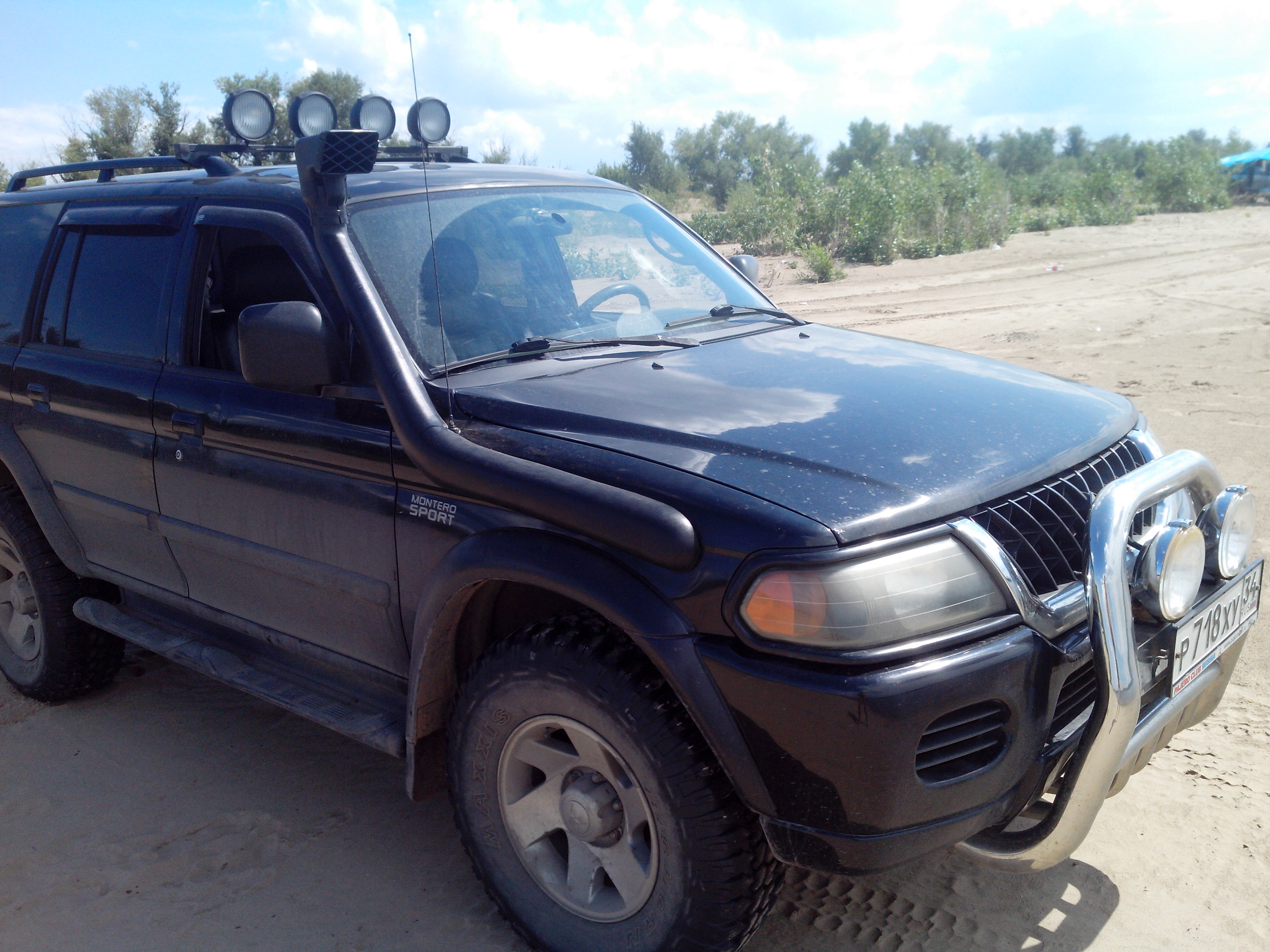

<Вавил> писал(а):Изображение
А что это у тебя там за пассажир такой сидит? ::-D:
Sport 2001, 6G72, Simex JT2 34", бодик нелинейка, патруль пружины, блок в мосту, хобот, СВ MegaJet, лебеда, Беркут 20, LED люстра. Была. Скомуниздили заразы

Это СПУТНИК. Полноправный хозяин и постоянный житель автомобиля.
Он же вечный штурман, который всегда трезвый и не орет "...куда ты? Куда? Мы же не проведем..."

Вчера совместил приятное с полезным. Менял пыль ники внутренние, и заодно переставил на зуб торсионы. Все открутилось. Снялось руками. Сбивать ничего не пришлось. Весчь. Теперь у меня от низа диска до арки 77 с впереди и 80 сзади.
