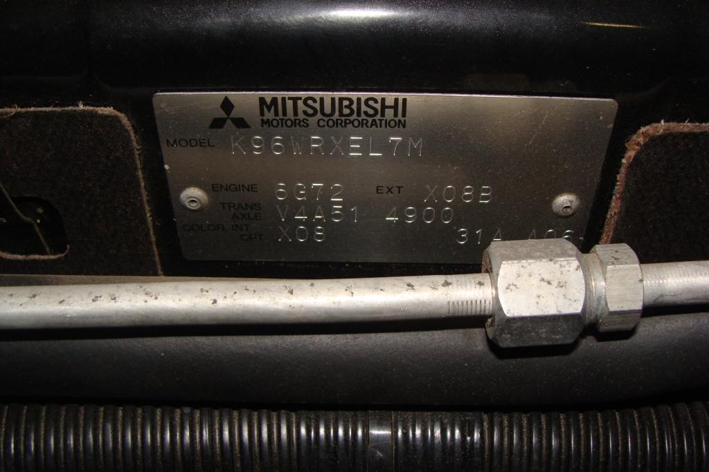

а по ВИну можно определить какое передаточное число у меня в мосту???
сегодня спецом ездил смотреть в гараж, посчитал кол-во болтов крепления редуктора - 10 шт.
а про табличку под капотом сосем забыл (((
машинка Монтеро Спорт, 3 литра, АКПП, 2000 год.
VIN JA4MT31H9YP026625

похоже придется еще раз в гараж сгонять, по вину 4.636 или 4.9 говорит...Дельфин писал(а):а по ВИну можно определить какое передаточное число у меня в мосту???

фоткнул табличку.
значит у меня ГП 4,9???

Дельфин писал(а):фоткнул табличку.

угуДельфин писал(а):фоткнул табличку.
