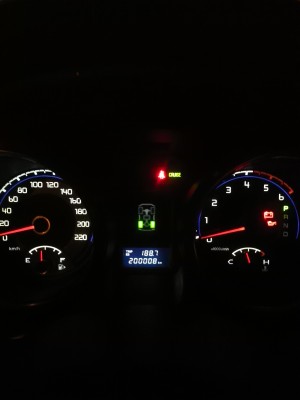

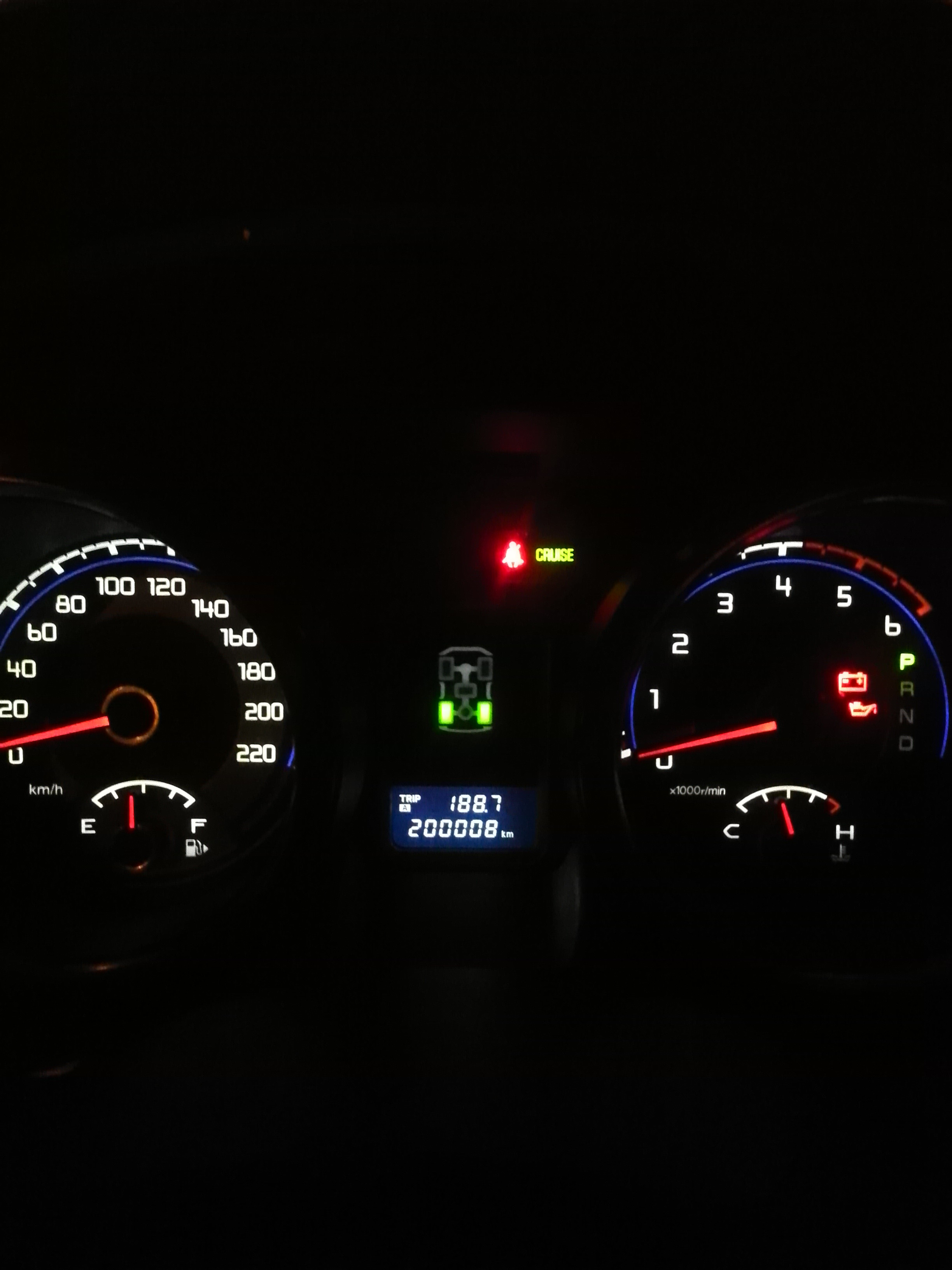

Re: Клуб-200000!
Принимайте пополнение
07.07.2013 Разменял вторую сотню тысяч.
