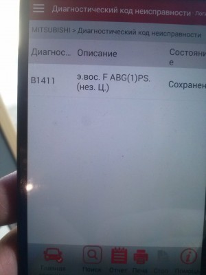

Сегодня к приятелю сгонял, он на телефончике Лаунчем (чтоли) потушил мне ошибку. Доехал я до дома-тишина.
Но что за мандалай у меня он не знает, а сканер переводит странно как-то ))

Rus 174
Вот такой мандалай
Вот такой мандалай

Rus 174 писал(а):Сегодня к приятелю сгонял, он на телефончике Лаунчем (чтоли) потушил мне ошибку. Доехал я до дома-тишина.
Ничего странного)
Вот о том же с другого форума:
B1410 F ABG(1)PS.squib short - подушка...снимал руль? может что со шлейфом...
B1411 F ABG(1)PS.squib open - тож самое...
B1476 IG1(A) voltage extradinary low - смотри предохранители, все ли целы..нет питания
B1477 IG1(B) voltage extradinary low - тож самое...
B1551 SRS alarm Lamp harness open - тож что то с подушкой.... лампа...обрыв связи
Ничего странного)
ниче не понял ::-D: согласно расшифровке следует, что у меня может что-то со шлейфом ? ::-D: так я итак предполагал это :) а может и не со шлейфом ::-D:
в книге нет списка ошибок, как у америкотов, я так понимаю :*SCRATCH*:
