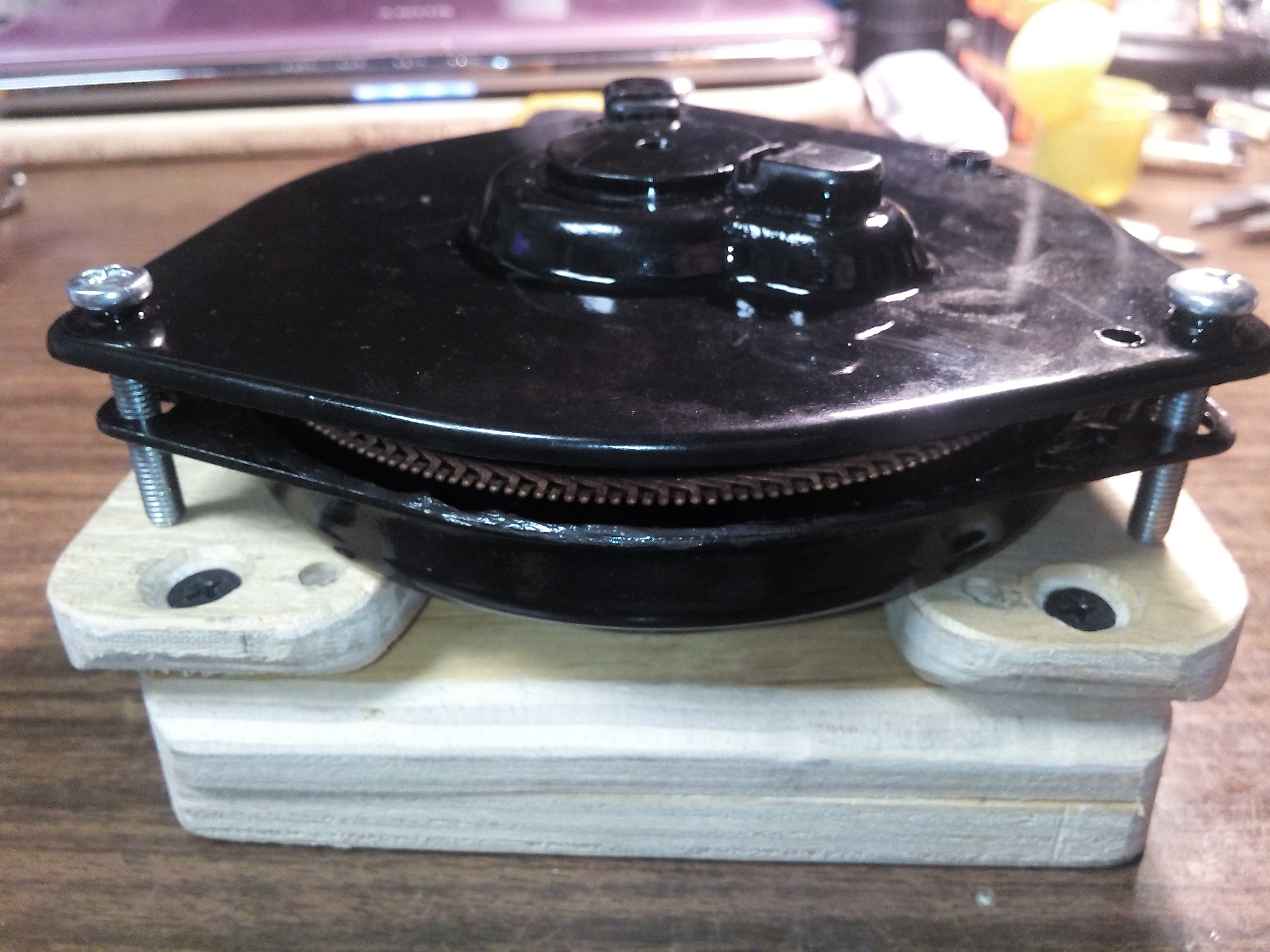

Что бы разобрать пополам корпус было сделана такая приспособа из куска фанеры, который попался под руку в гараже. Эта приспособа пригодиться и при сборке.
Только надо плоской отвёрткой немного половины раздвинуть, они на герметике. Легче потом раздвинется. Задвигаем мотор в приспособу и в крепёжные отверстия вворачиваем винты и половинки ровно расходятся. Надо хотя бы на сантиметр раздвинуть, там уже магнит не сильно половинки тянет.
Это надо что бы не повредить внутренности.
Кто в руках уверен, может этот пункт пропустить. А ломать там есть чего.
