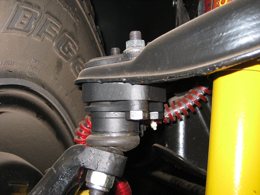

И фото как пороги к раме крепятся!

Проставка из стали 25мм, крепится болтами на 10. :*THUMBS UP*:

Пэйджер писал(а):Проставка из стали 25мм, крепится болтами на 10. :*THUMBS UP*:
адын в адын только проставка 20 мм.

угу..а теперь запасайтесь шаровыми! или с асфальта не съезжайте.

Карбафос писал(а):угу..а теперь запасайтесь шаровыми! или с асфальта не съезжайте.
Да что Вы говорите, ездили везде и прыгали, как раз шаровая и выдерживает, а вот рычаг иногда гнёт. ::-D:

Вот какие же вы..не совсем дальновидные. Возьмите палец одной руки и зажмите его в кулаке..а потом поворачивайте имитируя ход ступицы кулак. Что будет???
Сейчас палец шаровой у вас закусан при движении вниз. Идет излом шаровой, плюс торрсион натянут. Подобные шалости, ЗЛО! Я третий день наблюдаю
пакемонский каталог по лифту машин. Проставки они продают, но сами себе НЕ СТАВЯТ!!!!! А там, не дураки сидят. Вопрос решают по другому.
Эти проставки тыщщу раз обсуждались. Жипер, прости если о больном..
Умный в гору не пойдет, умный гору обойдет. Удачи в езде по асфальту.

ну что я могу сказать на ваш пост! если все что вы предсказываете правда и шаровые умрут! то будем колхозить новый подход к делу
