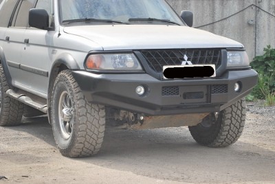

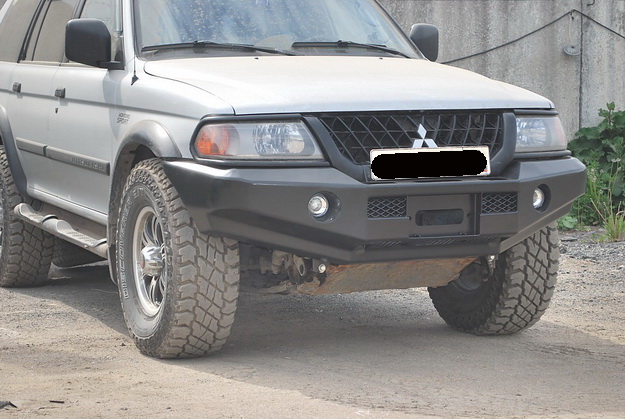

Кстати сейчас заказал себе вот такой силовик (сразу акцентировал внимание производителя, что мне нужны такие вентиляционные отверстия. Больше чем уверен, что и теперь все будет ГУД. В Волгограде без рабочей системы охлаждения никуда!
Ну ты ниже сам на вопрос и ответил. :) И, судя по "урагану" и подписи, машина без катов и шторок на арках.
Даже в +30 песок и болото - разные вещи! :;-):
Бампер такой с сентября в гараже валяется, руки никак не доходят поставить. ::-(:
