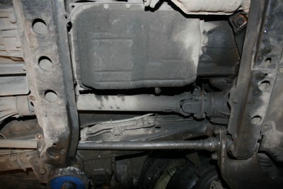

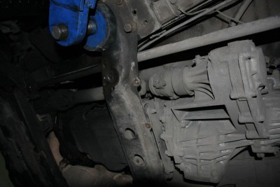

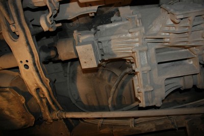

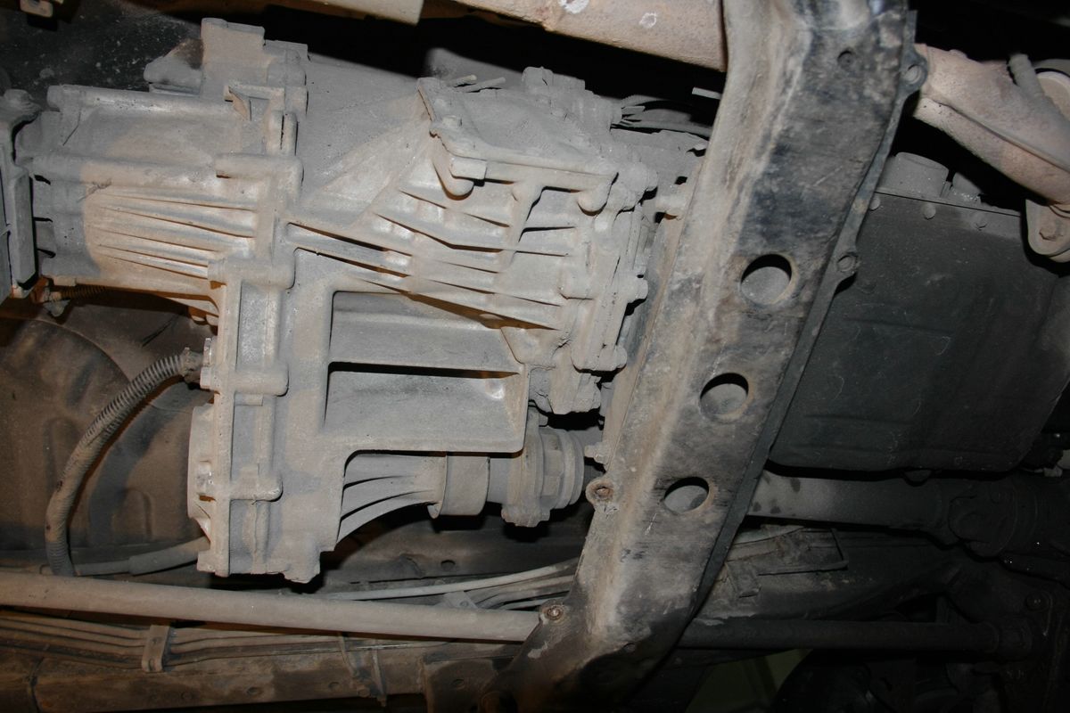

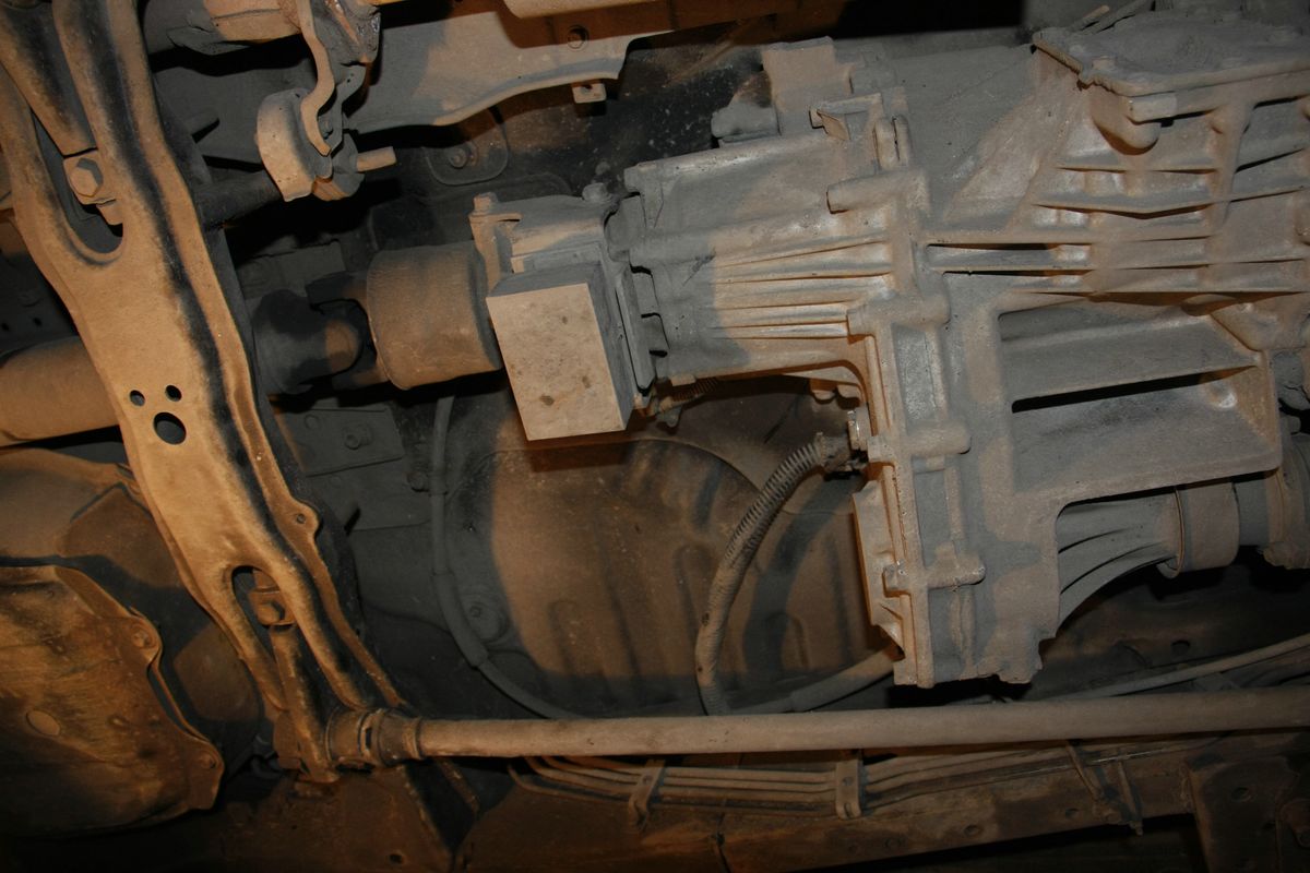

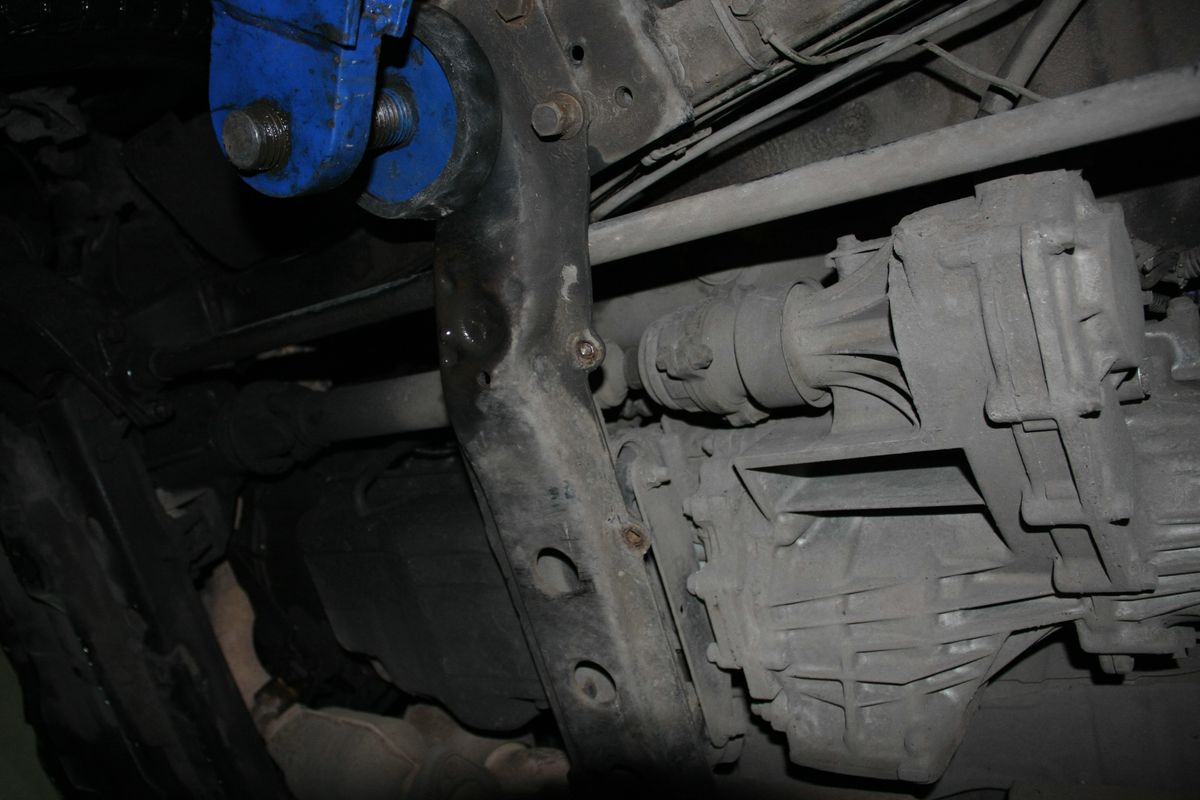

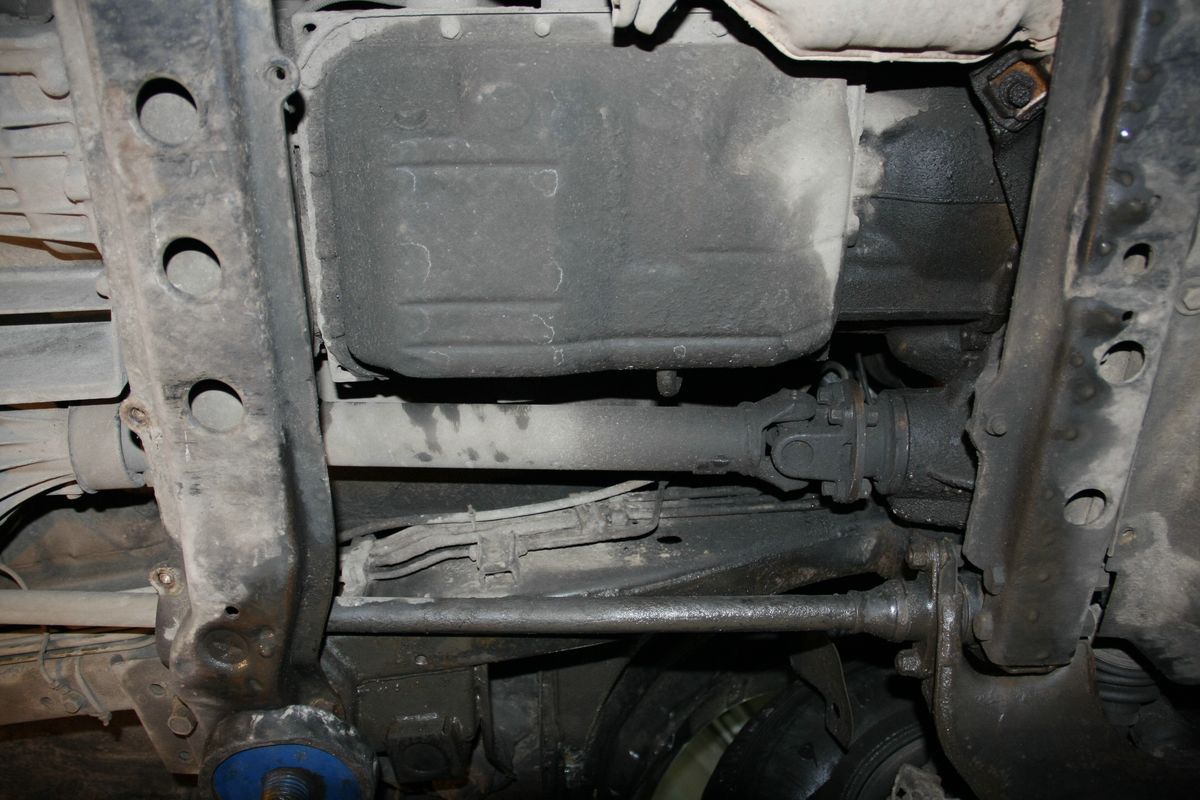

Да по фигу какой полный привод,лишь бы он был вообще. Просто я брал машину с ПП а его нет, буду исправлять. Вчера нашел ночью подъемник и провел серию тестов. Передние колеса вообще не крутятся в режиме АВД. Зато если крутить их руками то будет крутиться передний кардан, а вот задние не будут. Пробовал на заведеное машине на драйве, на нейтрали, все пробовал не крутятся, но стоит поставить в положение 4Н то будут крутиться. Парадокс, а может это такой партайм ? Переходная модель, салон от АВД, а раздатка Парт тайм ? МММ ????

Ну вот, теперь четко видно что это парт-тайм. Но как я и писал,Вихлюн писал(а):Вчера нашел ночью подъемник и провел серию тестов. Передние колеса вообще не крутятся в режиме АВД. Зато если крутить их руками то будет крутиться передний кардан, а вот задние не будут. Пробовал на заведеное машине на драйве, на нейтрали, все пробовал не крутятся, но стоит поставить в положение 4Н то будут крутиться.
Ведь в первом посте написаноPodzemshik писал(а):На мой взгляд все предлагаемые варианты поломок противоречат тем или иным пунктам описания.
Вихлюн писал(а):Вывешивал машину на подъемники при прокручивание руками колес крутятся все колеса. (крутил руками передние колеса крутились задние и наоборот крутил задние крутились передние)
Два варианта:Вихлюн писал(а):Парадокс, а может это такой партайм ? Переходная модель, салон от АВД, а раздатка Парт тайм ? МММ ????
1. Это конструктор... Накрылась раздатка - поставили парт-тайм.
2.
Сфоткайте раздатку снизу и выложите!SNOOPER писал(а):внутри раздатки AWD есть всё чтобы реализовать 2Н. Вот я и говорю что могли намутить

Есть куча фоток вчера сделал специально на зеркалку когда поднимал машину как их прикрепить ? Соорри форумчане если ввел всех в заблуждение, сам уже запутался

фотки лучше на специальный ресурс загрузи и сюда линки покидай
(радикал, фотофайл, пикасса и т.д.)

Вихлюн скорее всего муфта или как уже писал Podzemshik конструктор или предыдущий хозяин поменял раздатку да не на ту которая нужна. На мой взгляд другого не дано в любом случае виновата раздатка.

Не факт, если намутили вариант 2, то отремонтировать просто.Kirillian писал(а):Я выражаю мысль, что раз человеку скорее всего придется другую раздатку ставить(хотя я бы не стал) то уж тогда лучше пускай SS реализовывает.
Он огромный. Это комфортная езда зимой по дорогам и летом по хорошим грунтовкам/грейдерам.Kirillian писал(а): Просто я особых + не вижу у AWD перед PT? вернее он один и очень маленький.
Вискомуфта тут не виновата...Kirillian писал(а):Вихлюн скорее всего муфта

Теперь я сделаю самый последний тест, я поеду измерять длину заднего кардана и тут все станет на свои места.

Тоже вариант! Длину в студию, я сразу назову раздатку, поскольку перемерил рулеткой все карданы при установке СС
Нужно расстояние от крестовины до крестовины!
