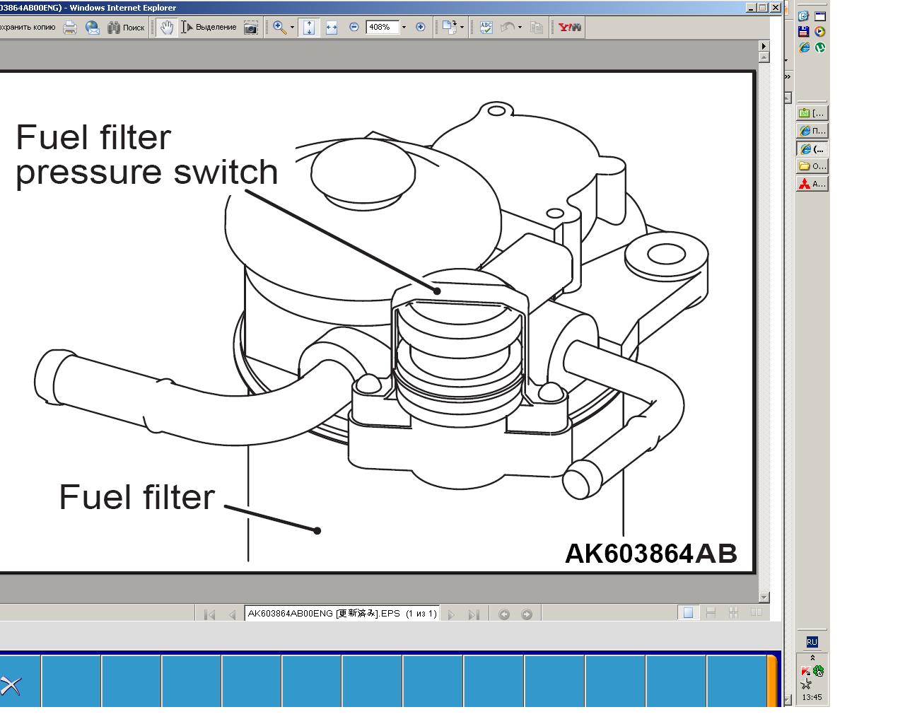

Когда начинает мигать спиралька, команду дает видимо вот это реле.
- VAZ
- Сообщения: 5593
- Двигатель:: 4N15 дизель
- Откуда: МО Одинцовский р-н
- Благодарил (а): 12 раз
- Поблагодарили: 378 раз
Re: Мигает "спираль"
А что в сертификате написано? Откуда топливо? Я три года на Газпром нефть заправляюсь (правда раньше эта заправка Коримос называлась, Газпромнефть её недавно купил), топливо, как зимнее начинает идти от-34 до -38, но на моей заправке с гарантией прямо с МНПЗ, а не с какой нибудь базы (там соседка оператором работает так что информация точная). Антигель не лью, проблем до -30 небыло ниразу.Армеец писал(а):Корочи пока ехал фильтр менять...уже и в городе разок встал.
