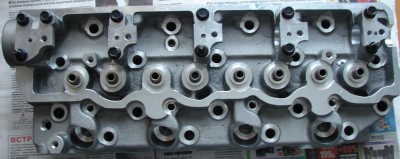

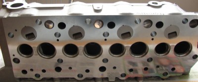

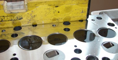

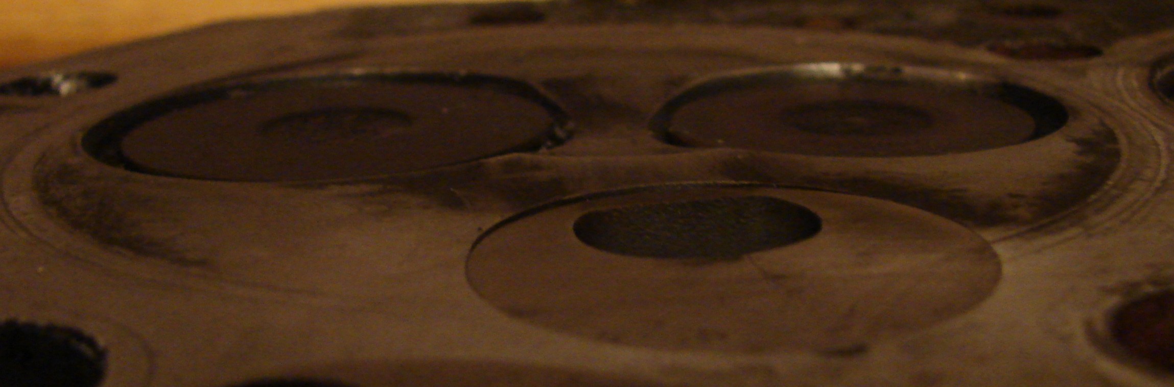

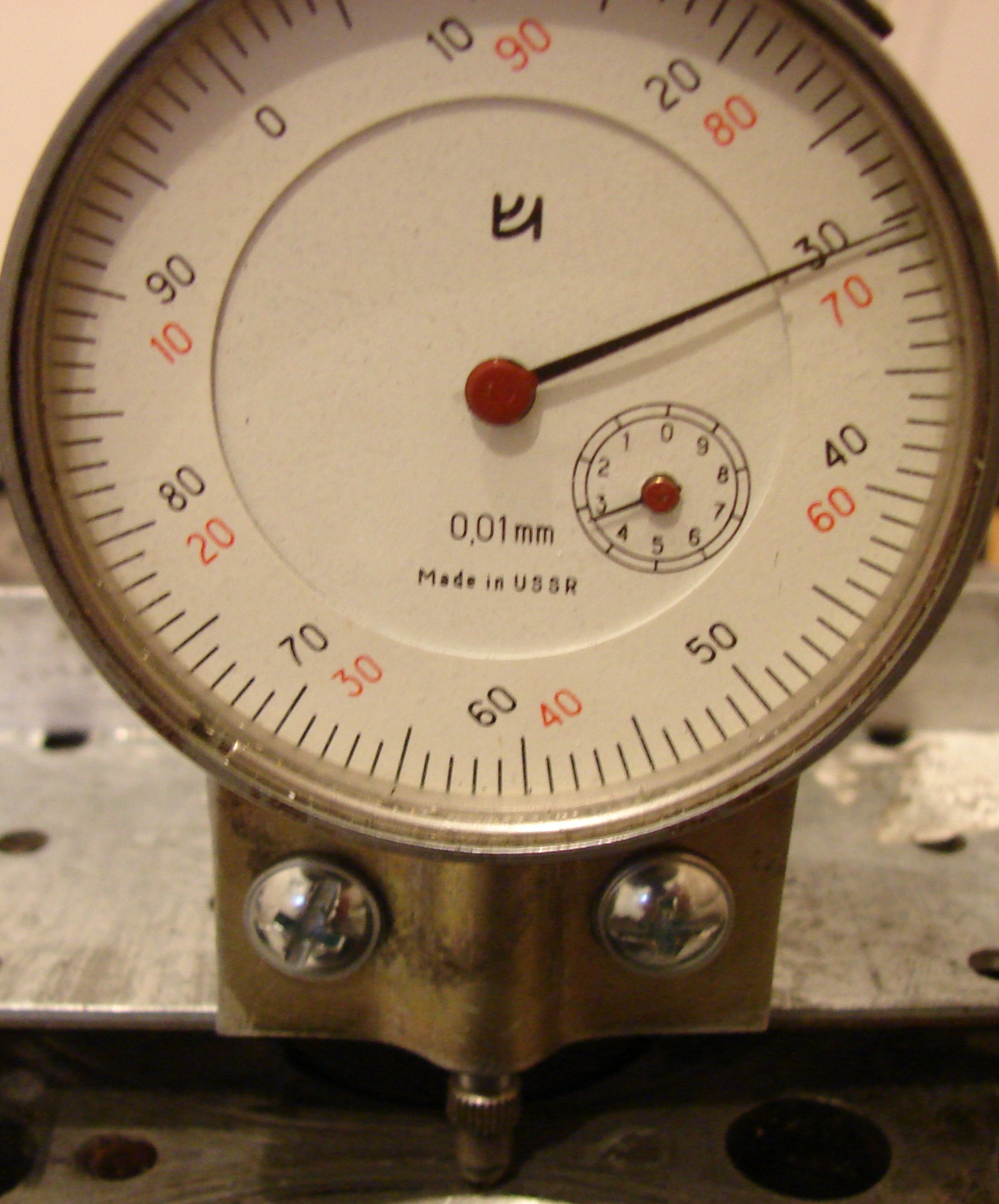

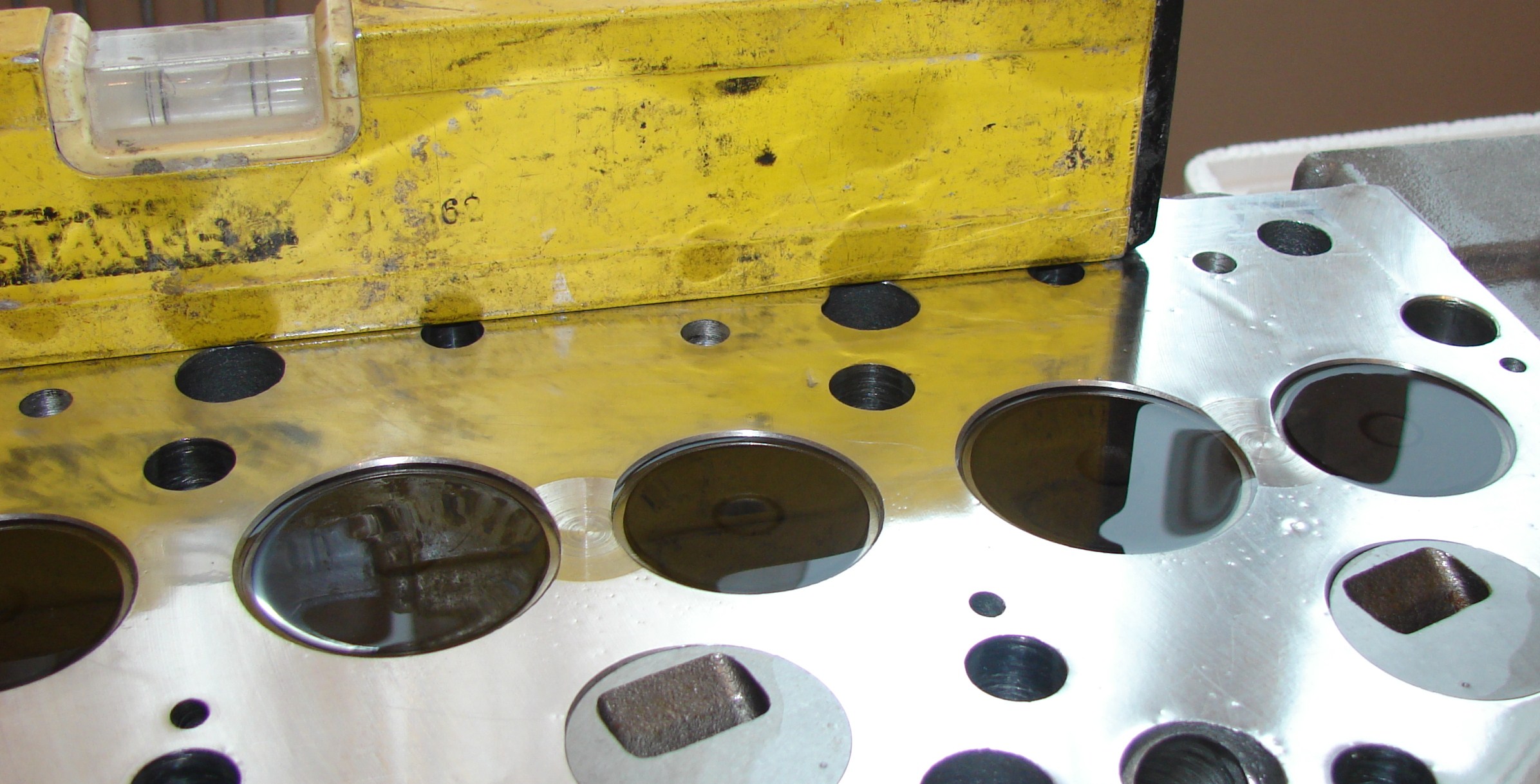

Раз тема глохнет,то решил поделиться собственным опытом МОЖЕТ МНОГИМ ПРИГОДИТЬСЯ:

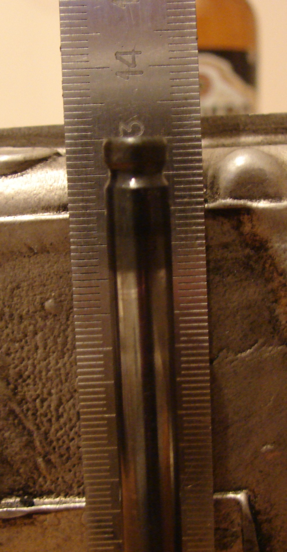

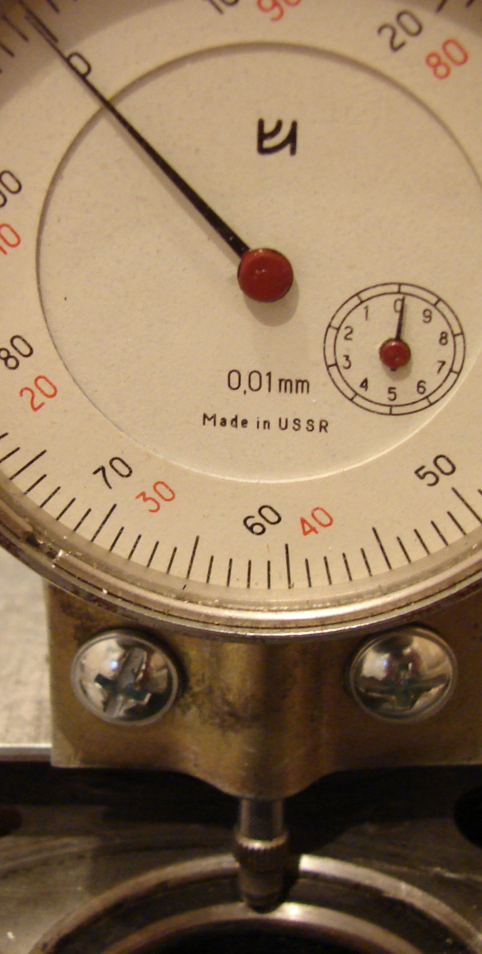

ГБЦ оказалась-3.3 мм
Клапана-130мм
Клапана-утоплены
"0.0" мм
"0.0" мм
"3.3"мм-искомые
"3.3"мм-искомые
клапана-130 мм
клапана-130 мм
клапана-утоплены
клапана-утоплены
за плоскость ГБЦ не выступают

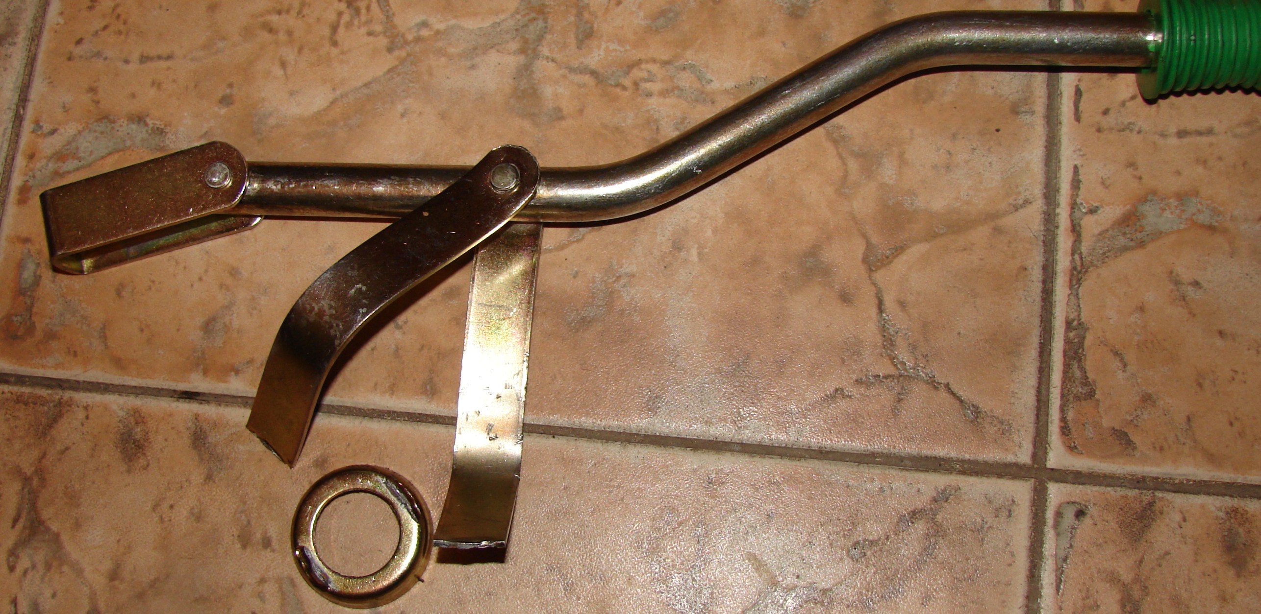

Рассухарил ТРИ клапана!!!!! Не помню гдо-то на этом форуме вычитал что ВАЗовские рассухариватели годятся! ::!!!!: НЕ БЕРИТЕ! :]:-O: Думал на одну ГБЦ хватит! :*VICTORY*:Жалко потерянного времени и не в деньгах счастье :m/:
ВАЗовский рассуххариватель от классики -350 рублей из бюджета!

Я пользовался ФОРСОМ, об этом в капиталке писАл. Сколько стоит не знаю - брал у соседа на разок. Если есть сомнения за качество гбц в сборе, проверь керосином.

Всё нормально рассухаривает
Болт взял от кронштейна насоса ГУР
Перед рассухариванием надо отстучать влипшие сухарики. Надеть на клапан высокую головку на 10, вроде, и по ней несильно стукнуть молоточком один раз без фанатизма, чтобы стронуть верхнюю шайбу.

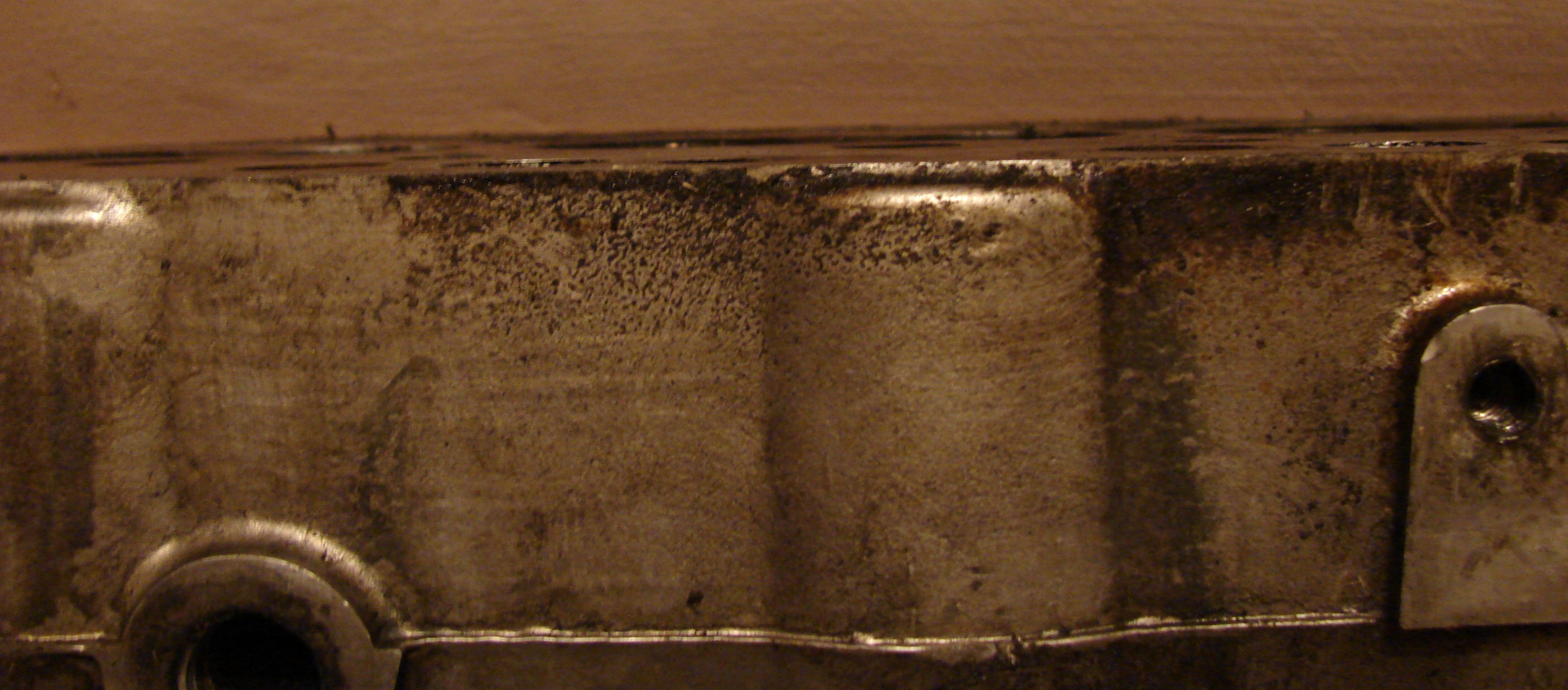

Отстукивал сухарики. Те клапана которые рядом с болтом вкрученным в ГБЦ рассухариваются без проблем(как на фото-строго вертикально), а вот подальше стойки с отжымным кольцом начинают выгибаться (так как направление отжыма под углом а не вертикально!) в стороны-надрывается сварка начинаеш выправлять и кирдык сварке(было проварено с одной стороны-внешней)! Брал в Южном порту(авторынок) еще хотел там-же купить цангу для притирки клапанов(г.Воронеж). Спрашиваю у продавца:"Есть в продаже?" ответ:"Есть" спрашиваю: "Сколько стоит?" ответ"А какую тебе: "АЛЯ Воронеж"-150 рябчиков или оригинал Воронеж-350 рябчиков". Вот наверно и мне впихнули "АЛЯ рассухариватель" :razdrajen: !!!!!!!!!!!! Так что жадный платит дважды! Нормальные рассухариватели стоят от 1000 рябчиков и выше!!!!!

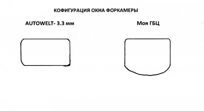

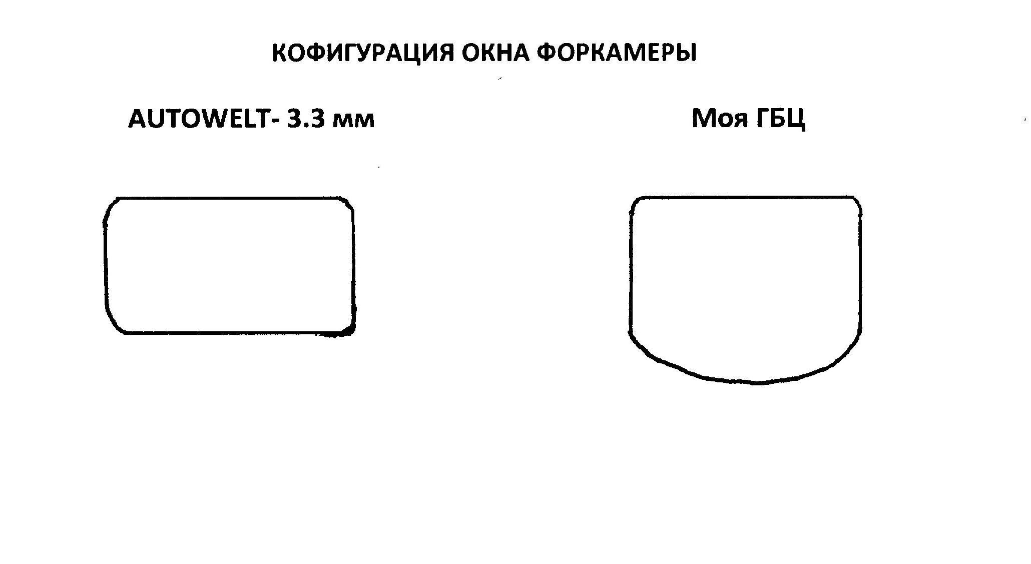

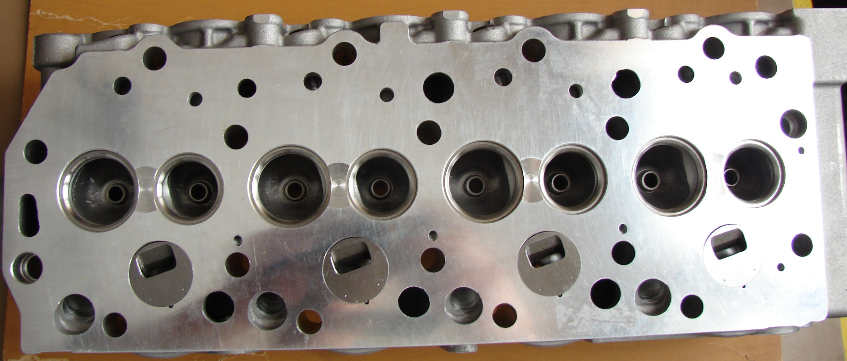

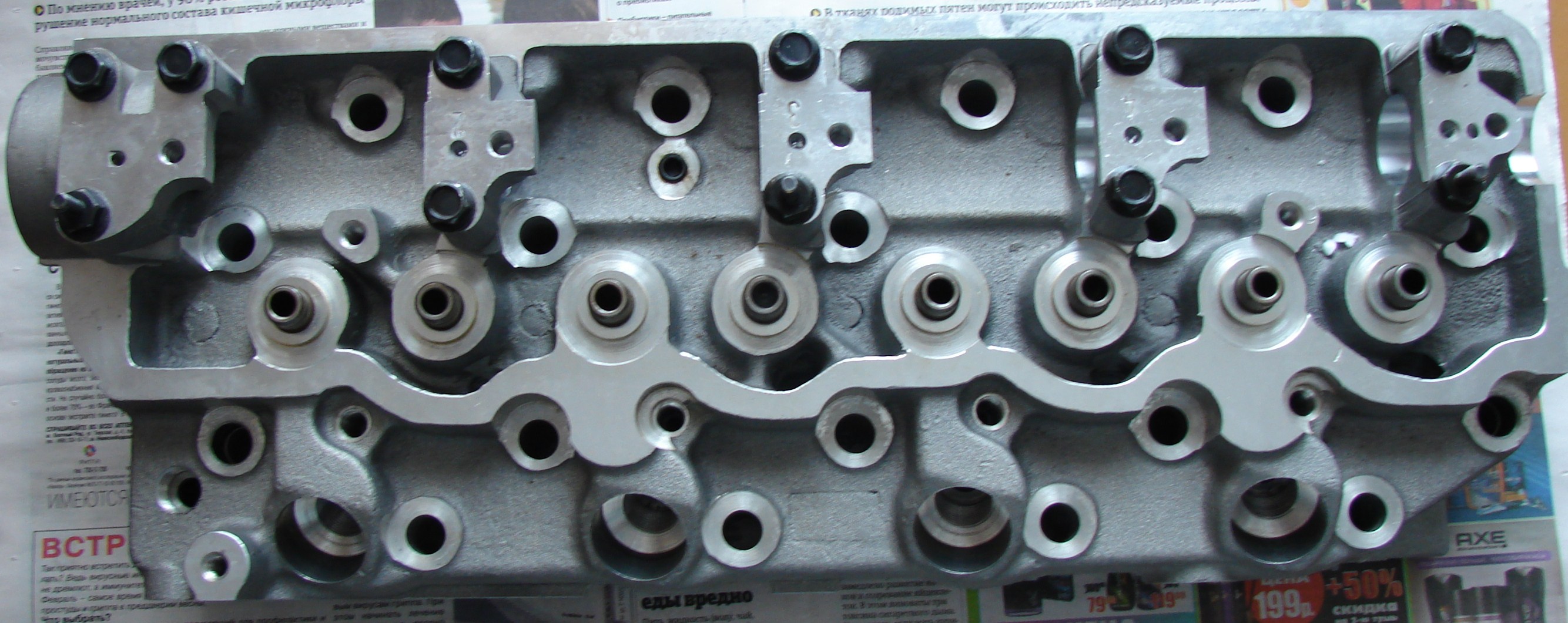

Вчера смотрел ГБЦ (голую-10,8 тыра)-Autowelt. Качество отливки и обработки-лучше чем у ГБЦ производства Auto parts. Упаковка, что у той, что у этой-солидная (картон+пенопласт). Пытал продавца об изготовителе-молчит. (подозреваю что тоже китай!) После всех мытарств решил брать Autowelt-3.3 мм. НО ВОЗНИКЛА ОДНА ОСОБЕННОСТЬ-КОНФИГУРАЦИЯ ОКНА ФОРКАМЕР! У меня с полукругом, а на Autowelte -прямоугольные. :]:-O: Посоветуйте -в чем разница??????? :*HELP*:

Автовельт-Китай, но нормальный. Обычно, у головы с торчащими клапанами прямоугольная форкамера, а у 3.3-полукруглая. Странно...

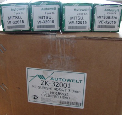

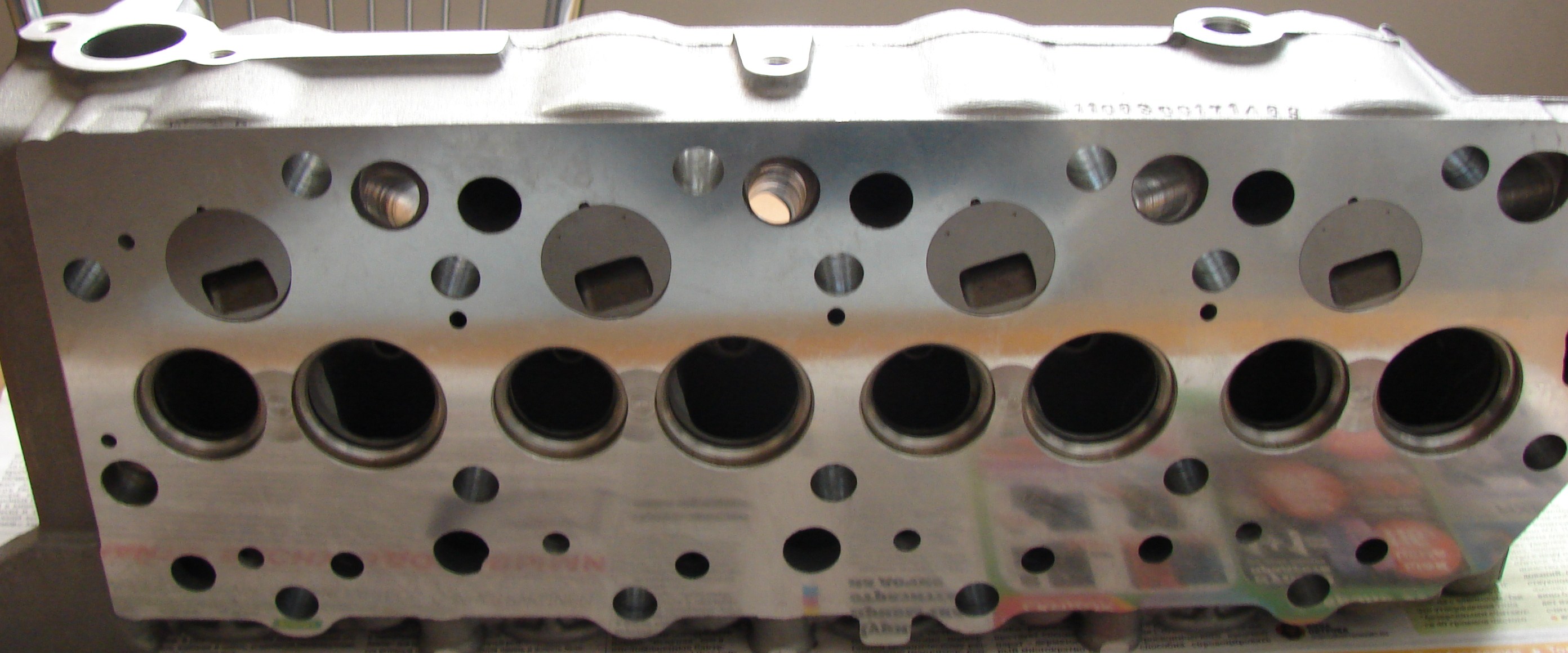

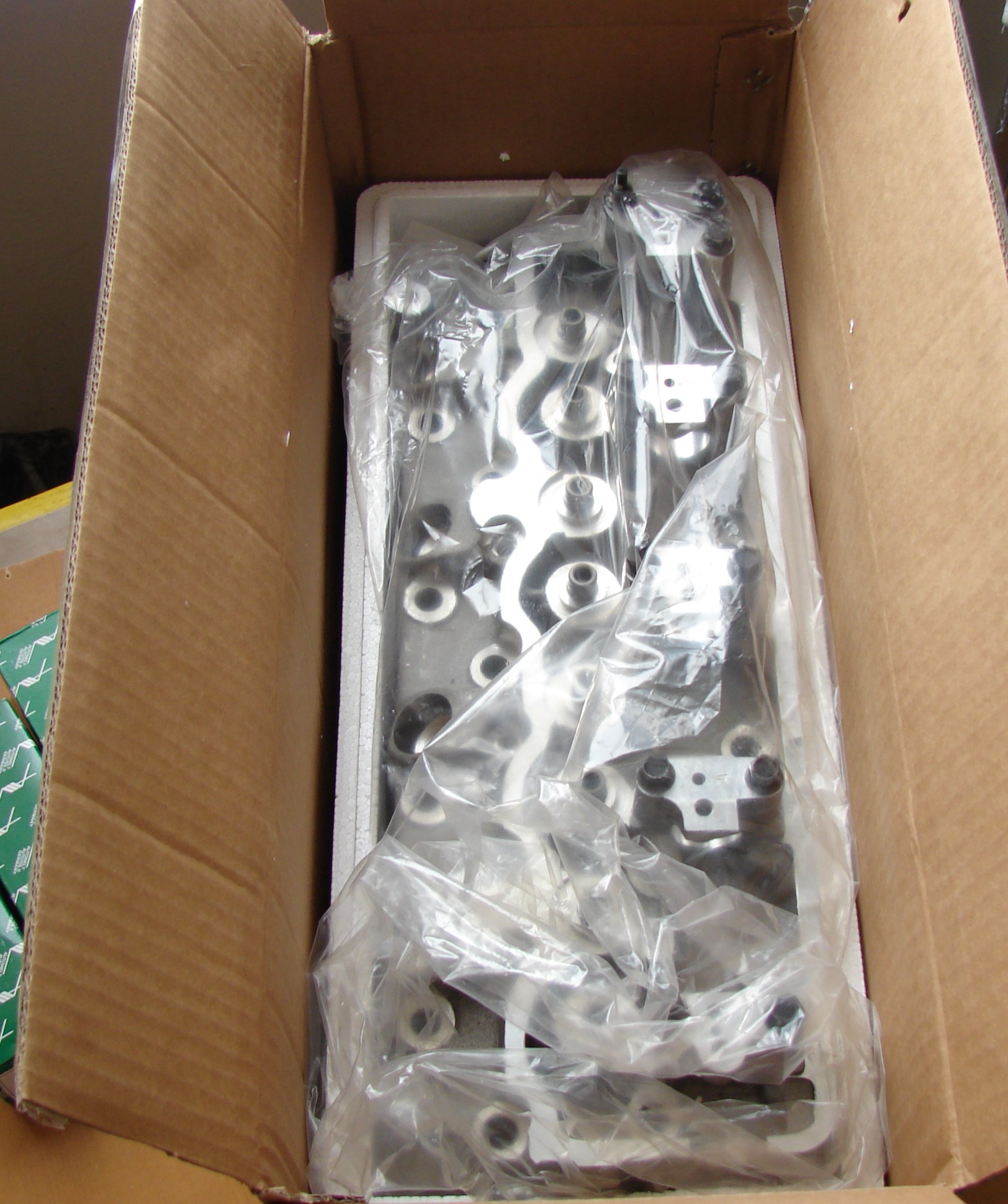

Так и не получив от "спецов" по разнице в окнах форкамер прикупил:
мелкими буквами написано-производитель AUTO WELT(Германия)???????
made in ??????
made in ??????
Последний раз редактировалось LCB 01 мар 2012, 11:09, всего редактировалось 1 раз.

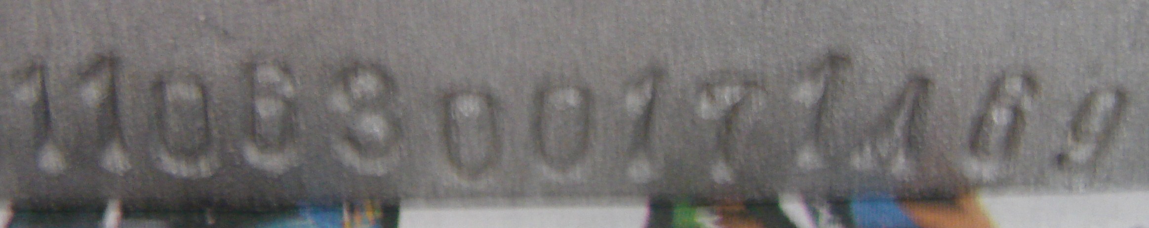

Re: 4D56T- ГБЦ
Сообщение LCB »
Упаковано солидно!
номер какойто кривой!
Последний раз редактировалось LCB 26 фев 2012, 18:21, всего редактировалось 1 раз.

Сообщение ЯпонеЦ »
Разница в отверстиях форкамеры в том что камера сгорания в днище поршня разная у ГБЦ 0,8 и 3,3, изменив форму форкамеры инженера добились лучшего смешения вихревых потоков соляры и воздуха, для лучшего образования смеси.

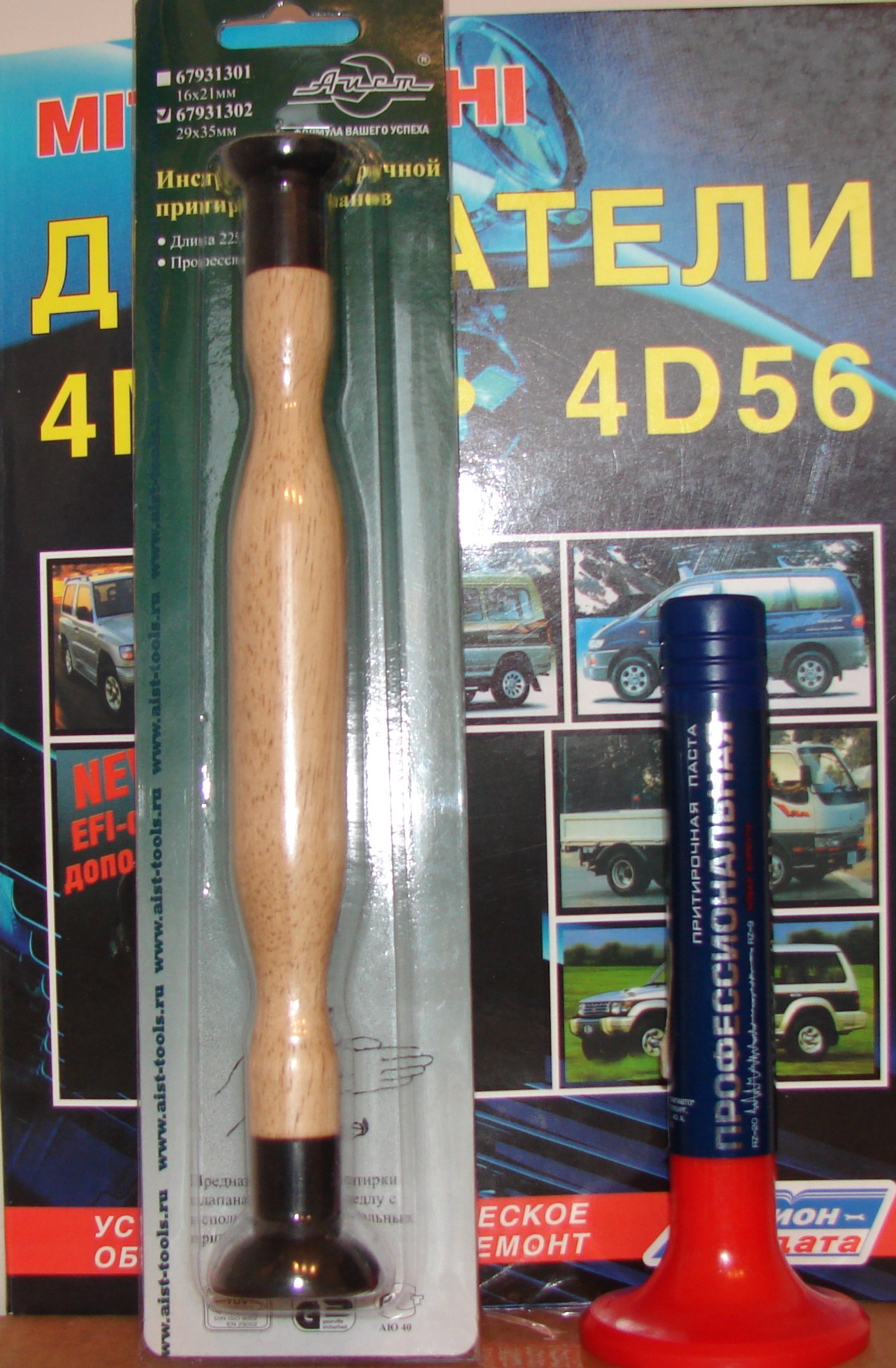

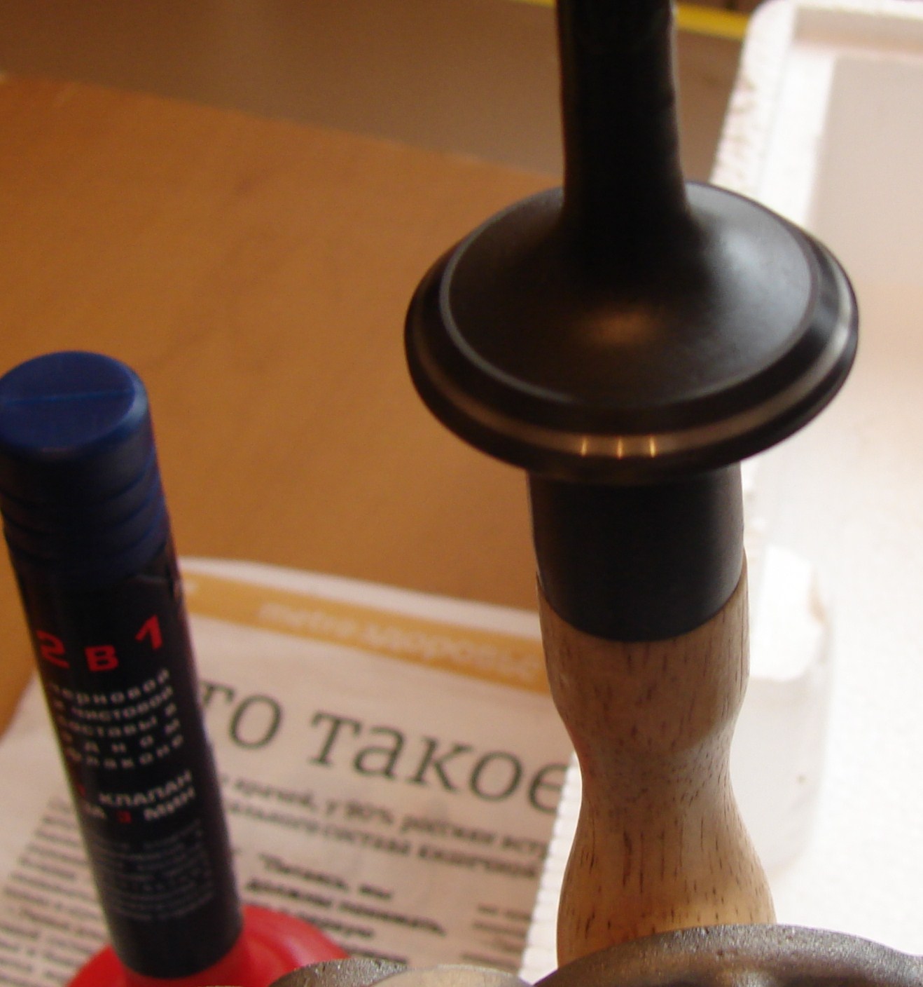

Сообщение LCB »
Спасибо! И вот понеслось-глаза боятся а руки делают.
10 мин-керосин на месте!
клапана нужно притирать
2-3 мин на клапан
2-3 мин на клапан
инструмент
инструмент

Камеры сгорания разница:
для ГБЦ 0,8
для ГБЦ 3,3
Приспособа для притирки прикольная, но очень неудобная...

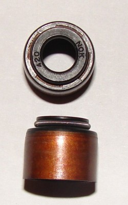

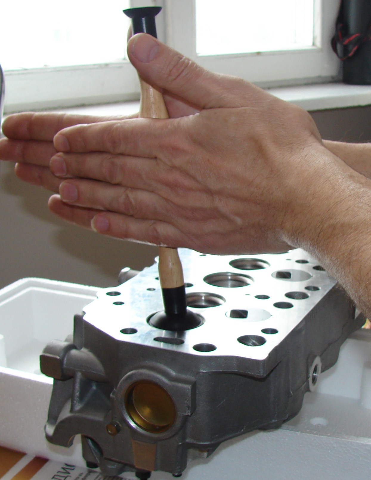

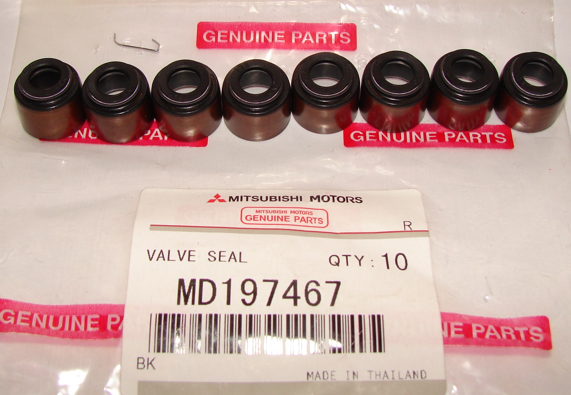

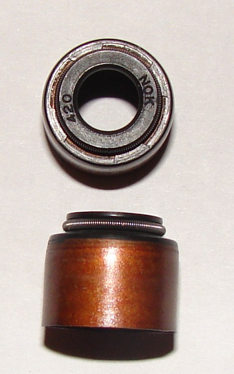

По приспособе-нормально! А вот по маслосьемным кольцам вопрос:
1.Продавец уверял-оригинальней не бывает!(на этикетке-Таиланд!)
2.Оправки нет-кто чем напрессовывал масл.колпачки? (жалко испортить-148 рябчиков за шт)
3. Нужно-ли перед установкой клапана снимать пружинку с маслоотражаельных колпачков?

Самый и есть оригинал.. новые L200 тоже там собирают...
Вот приспособа у меня под разные клапана под 6мм и 8мм

Такую приспособу-цангу (произв.г.Воронеж) видел, но не взял. Купил палку с присосками-для новой ГБЦ и нрвых клапанов сгодиться-2-3 минуты и клапан притерт.
Посоветуйте чем посадить колпачки?
