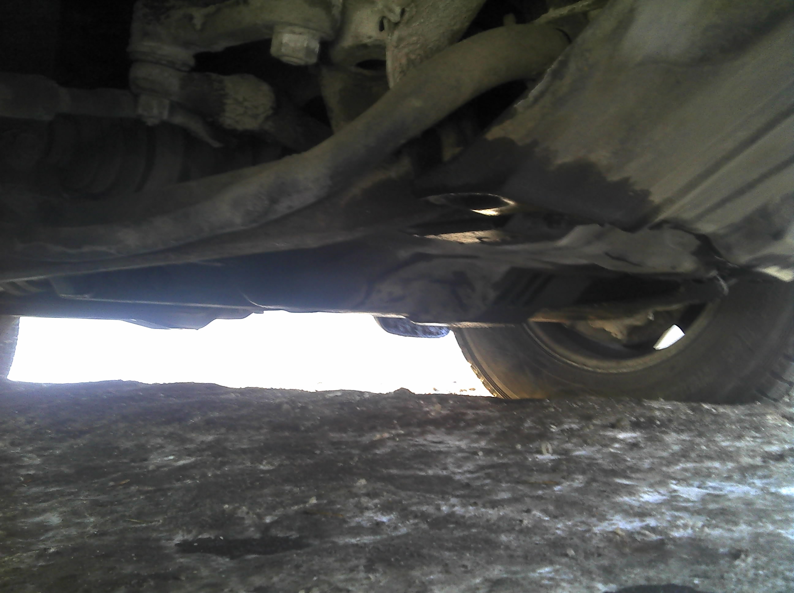

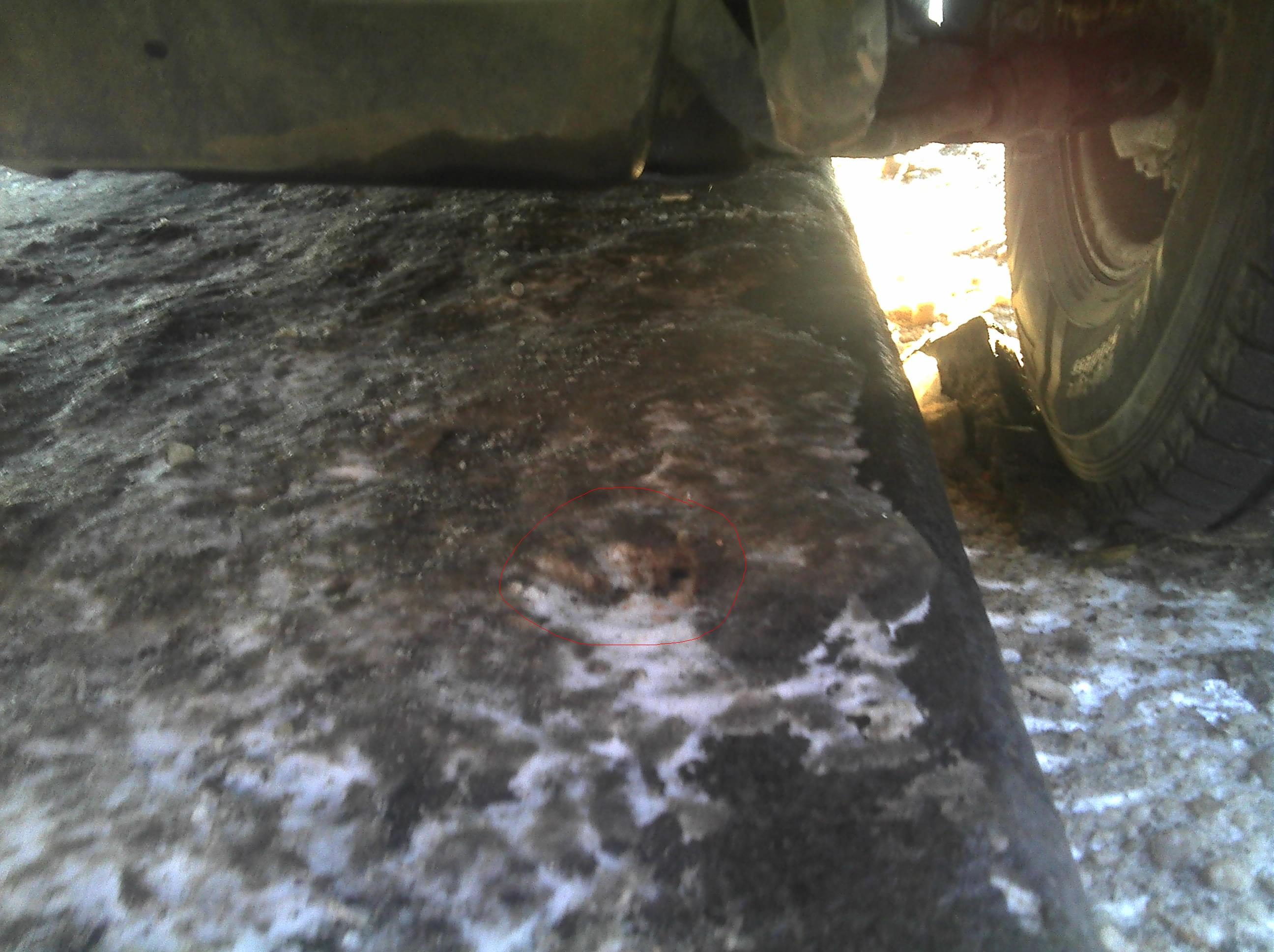

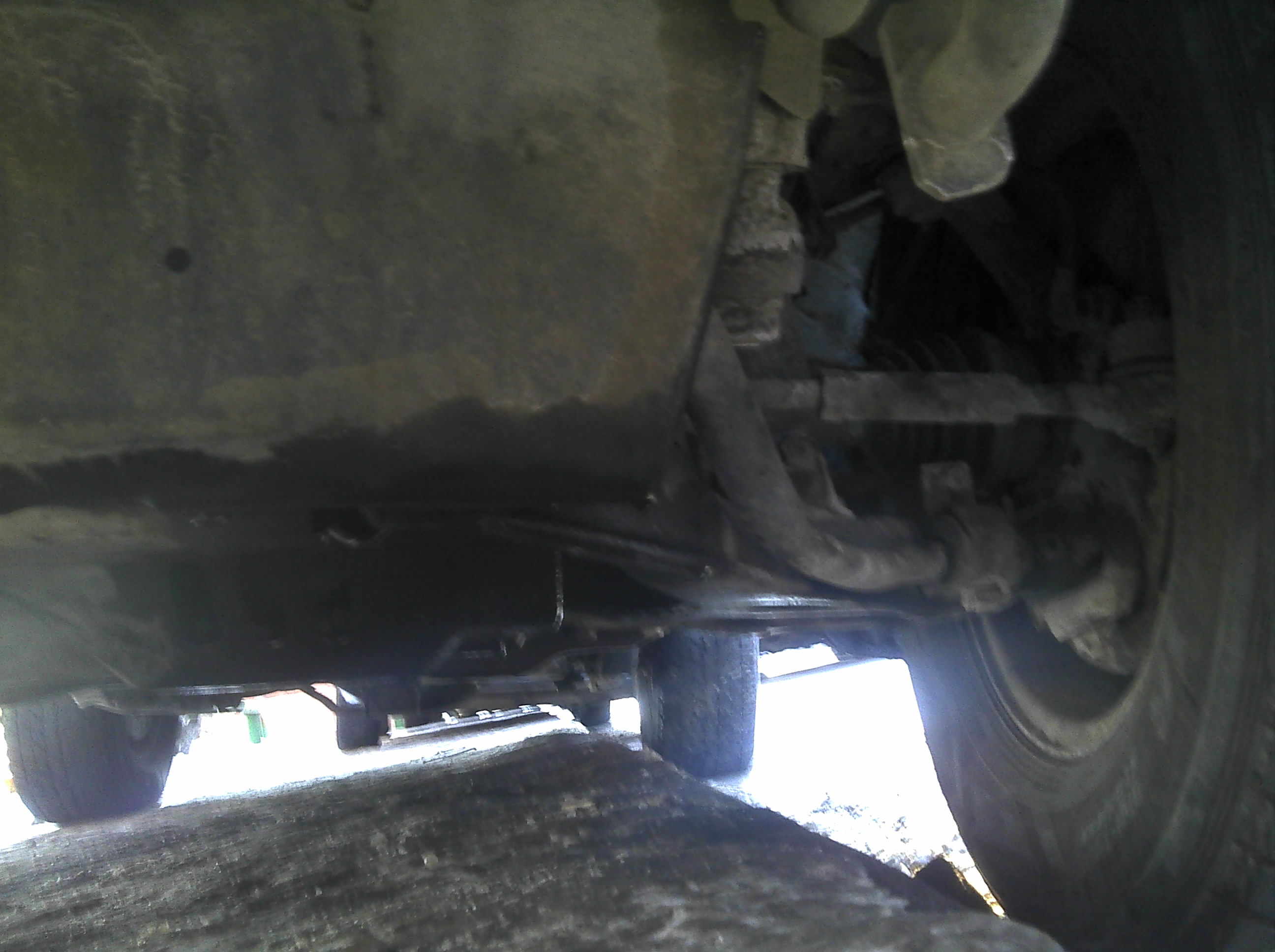

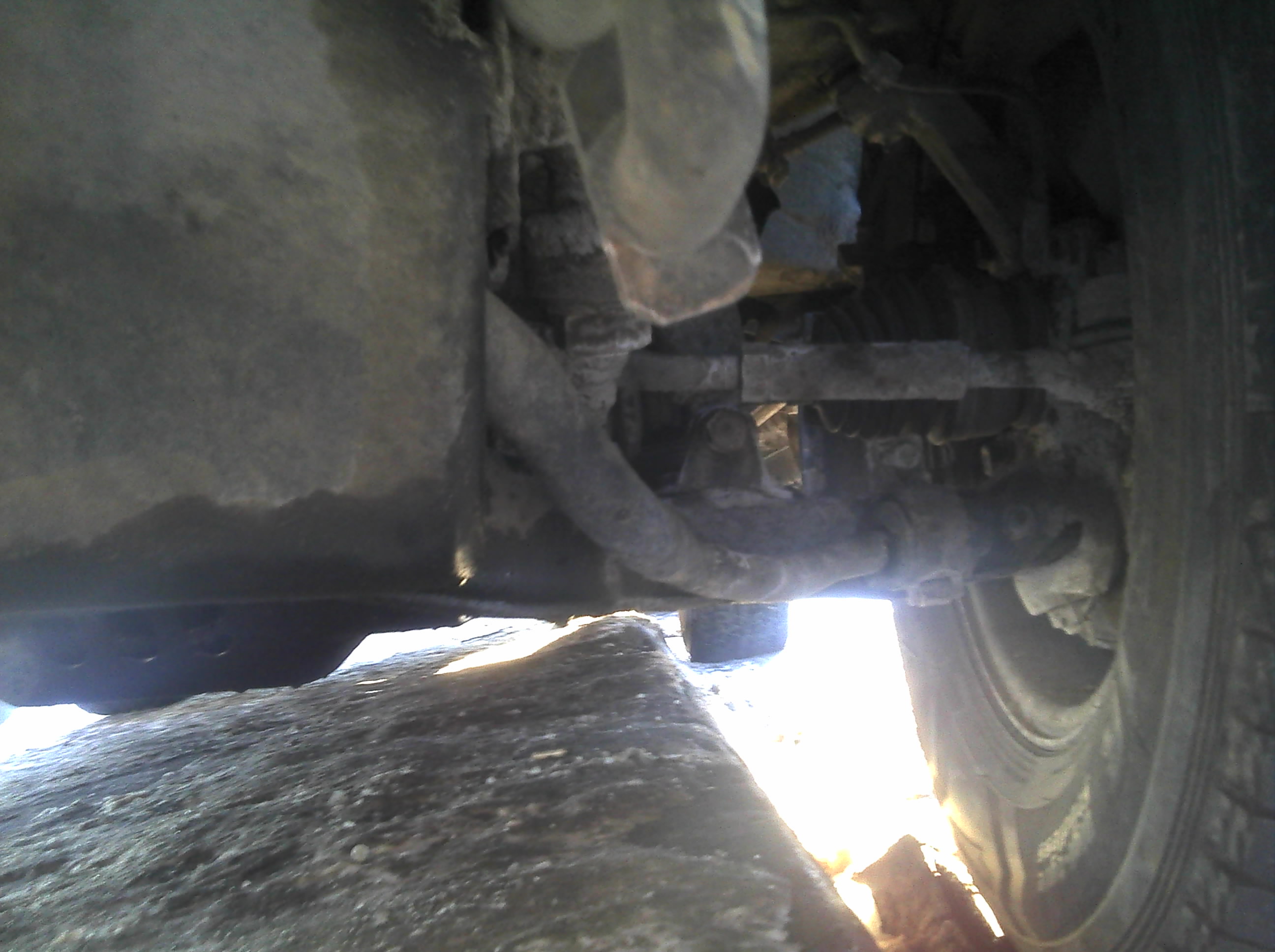

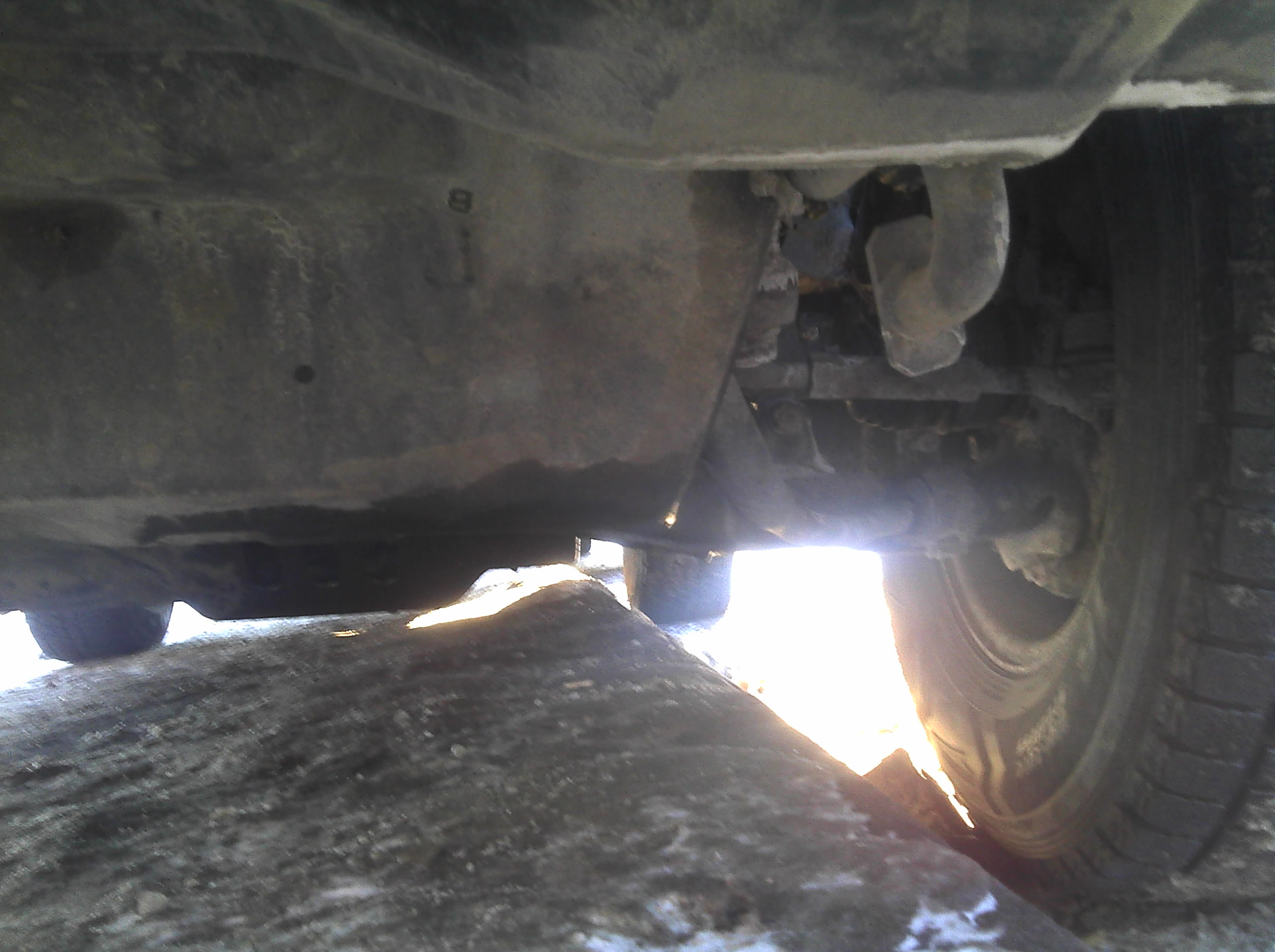

Вышел на обед сделал фоты, может кому интересно будет на улице сейчас минус 20 так что это течет как мне кажется антифриз

На третьей фотке правая сторона, я правильно понял?
И как видно бежит с защиты, на мой взляд бежит с передней части, где радиатор и лобовина двигателя, еще бы фотки сверху. и нижней части радиатора с двух сторон...
