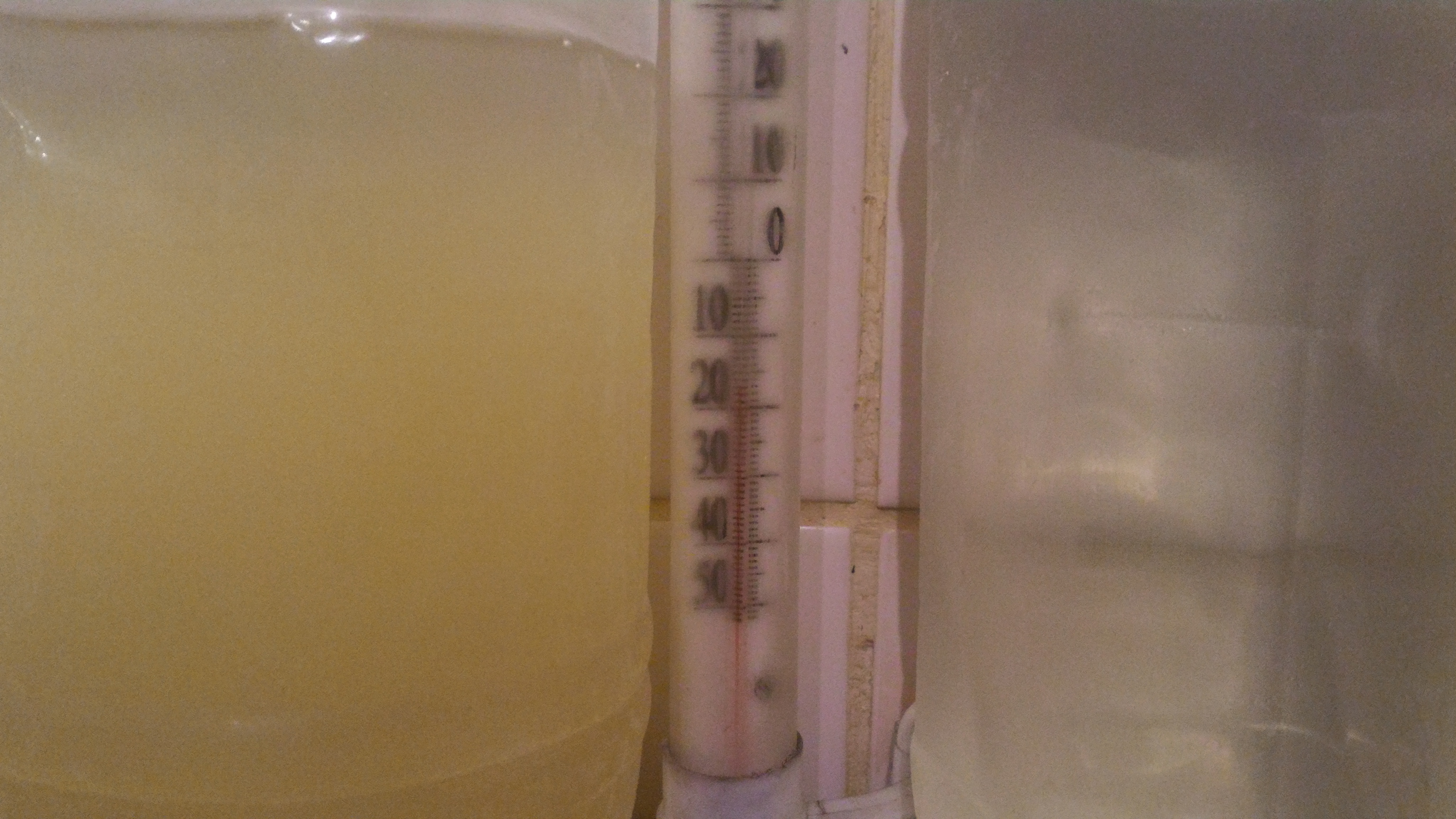

я раньше заправился на Лукойле на Военной и чтоб подстраховаться взял рядом на Синтезе в канистры. Обе эти АЗС показывают свежие паспорта д/т с помутнением -32Гр. ВОт результат из морозильника оба этих д/т при -22Гр. Справа прозрачное Синтез, а слева мутное с хлопьями Лукойл. Его я уже откачал из бака, хотя у меня 2 подогревателя т/фильтра.Vladimir-54 писал(а): вечером заправился на Лукойле. Они говорят что зимнее. Но какое оно на самом деле....!? Но я все-равно еще добавляю гель. ...
Короче, нет у нас в регионе Лукойла. Это франшиза, только вывеска Лукойла, т.е. подъ*бка.
Сейчас только присмотрелся, что на чеке Лукойла нет букв "З" или "Л". Эта солярка уже с антигелем, его ещё добавлять туда бесполезно.
ЗЫ: меня же предупреждали, что нечего делать на "нашем" Лукойле

Да, я уже и слышал, и попадался на плохое топливо как на Лукойле, так и на Газпроме! Много положительных отзывов есть про СибНефть! Но я там попал тоже, но 1 раз. А на других уже раз по 5. На других брендах заправляться еще опасней!Boyёк писал(а):я раньше заправился на Лукойле на Военной и чтоб подстраховаться взял рядом на Синтезе в канистры. Обе эти АЗС показывают свежие паспорта д/т с помутнением -32Гр. ВОт результат из морозильника оба этих д/т при -22Гр. Справа прозрачное Синтез, а слева мутное с хлопьями Лукойл. Его я уже откачал из бака, хотя у меня 2 подогревателя т/фильтра.Vladimir-54 писал(а): вечером заправился на Лукойле. Они говорят что зимнее. Но какое оно на самом деле....!? Но я все-равно еще добавляю гель. ...
2 дня назад дозаправился опять на Лукойле, и при этом залил гель. И Вебасто утром вчера и сегодня не запустилась. А вечером вчера запустилась, потому что было -5. В общем, хрень полная.
А авто сегодня без вебасты - сначала без подкачки как всегда завелась сразу же и через 1-2 сек заглохла. Потом подкачал лягухой, кручу, движок на грани схватывания и заводки...в таком положении чуть дольше покрутил и схватила и завелась....Кстати, вечером когда приехал к дому, открыл крышку бака - никаких разряжений не было, но на ночь так и оставил. В общем, я так понимаю что дело не в баке. В общем, решил поменять лягушку. Заказал. Идти будет 17 дней. За это время попробую снять старую, посмотрю на возможность разобрать, продую/прочищу и посмотрю результат.
