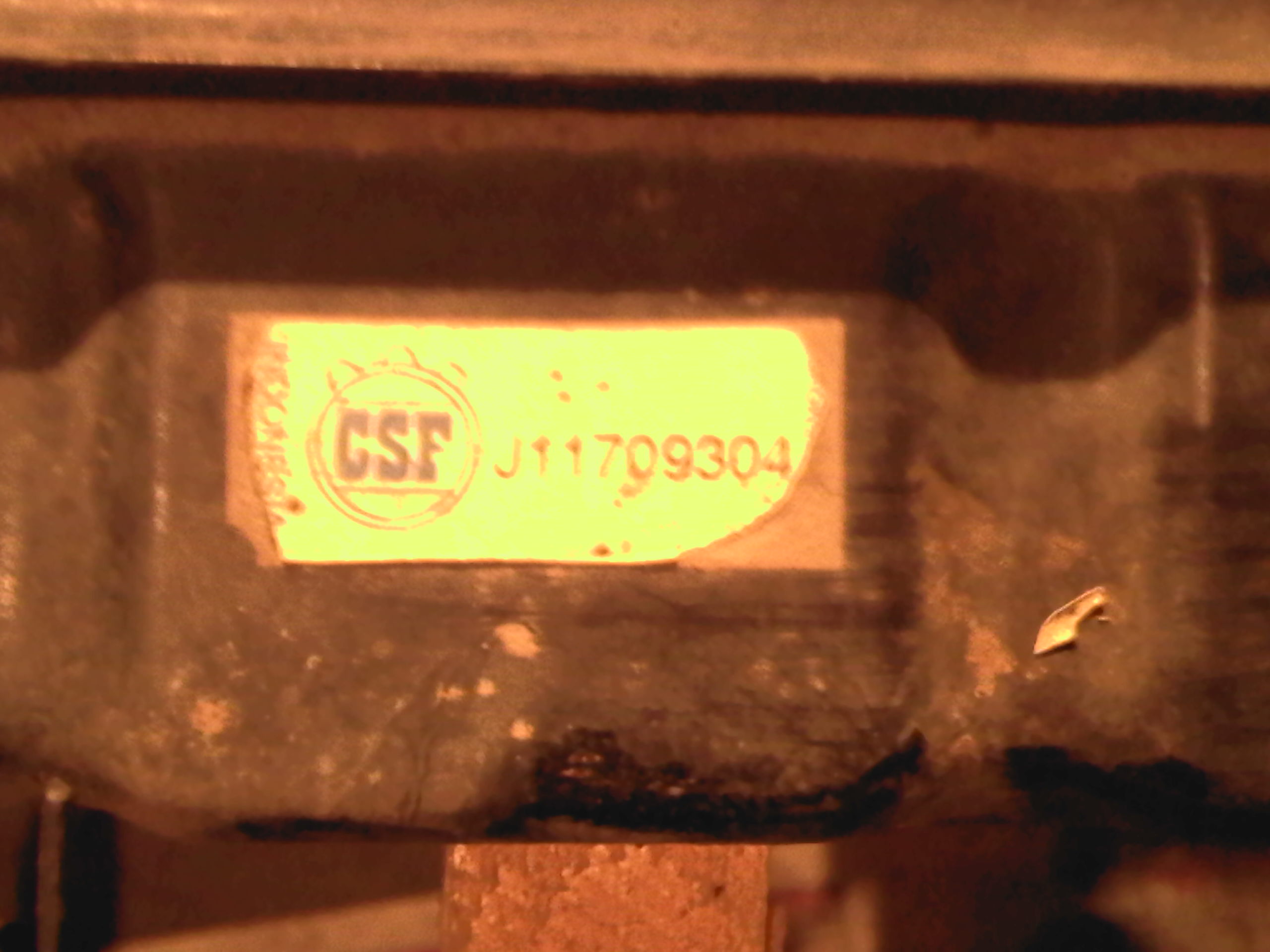

Shronik писал(а):Спасибо, за информацию. А можно по подробней, какой год машины и какой двигатель. Кстати по ссылке не найду этот парт номер, а нашел вот такой: CSF 2777, оно?

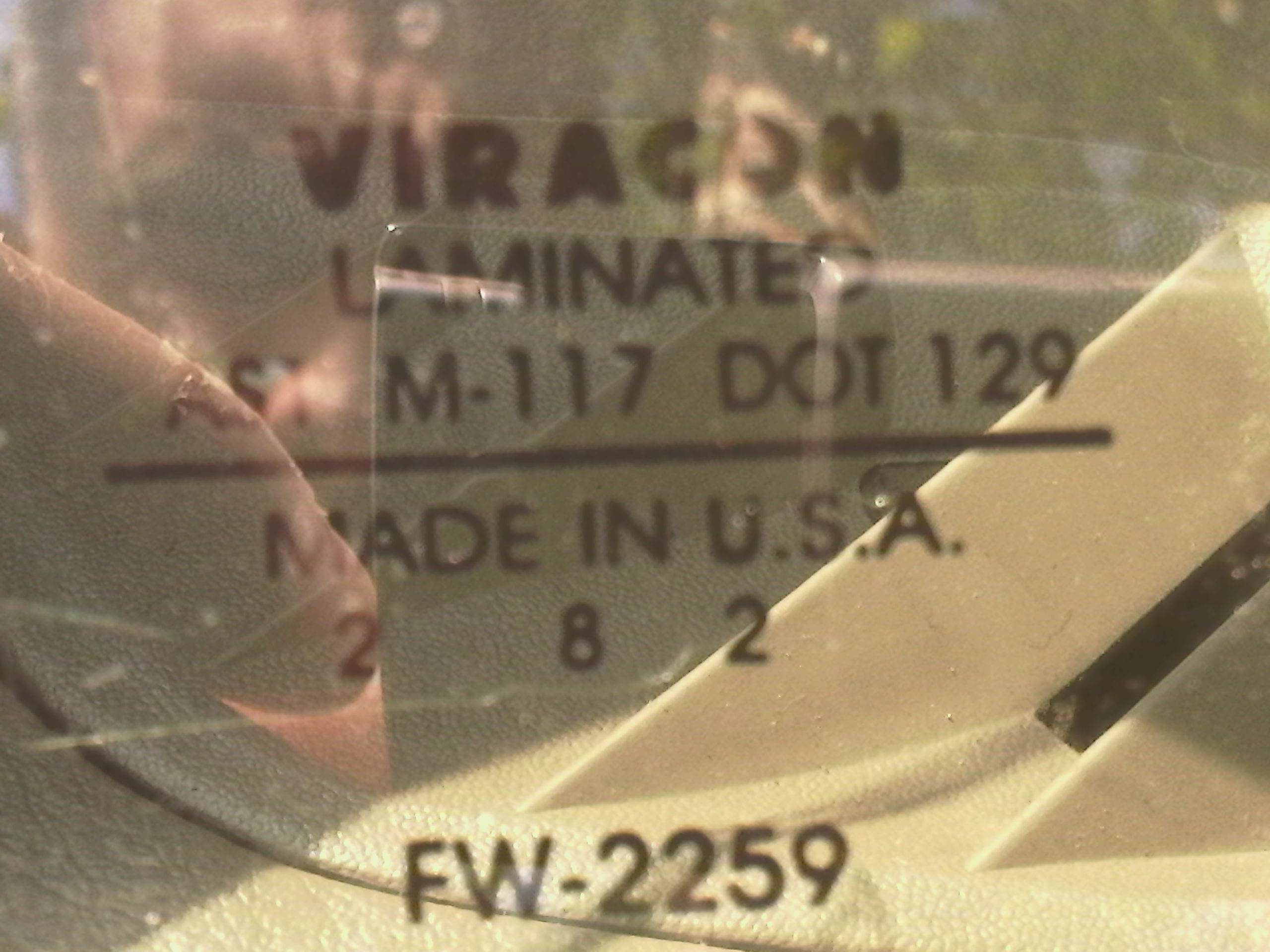

Все правильно SF 2777. А номер J11709304 приклеен на самом радиаторе( indonesia). На картинке один в один мой.Сделан очень добротно и судя по отзывам лучше оригинала. Машина XLS Limited 2001г. двигатель 6G72 Кстати лобовое стекло тоже стоит американское VIRACON стоит с завода проверял.
