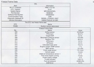

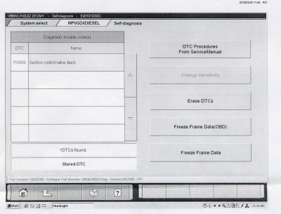

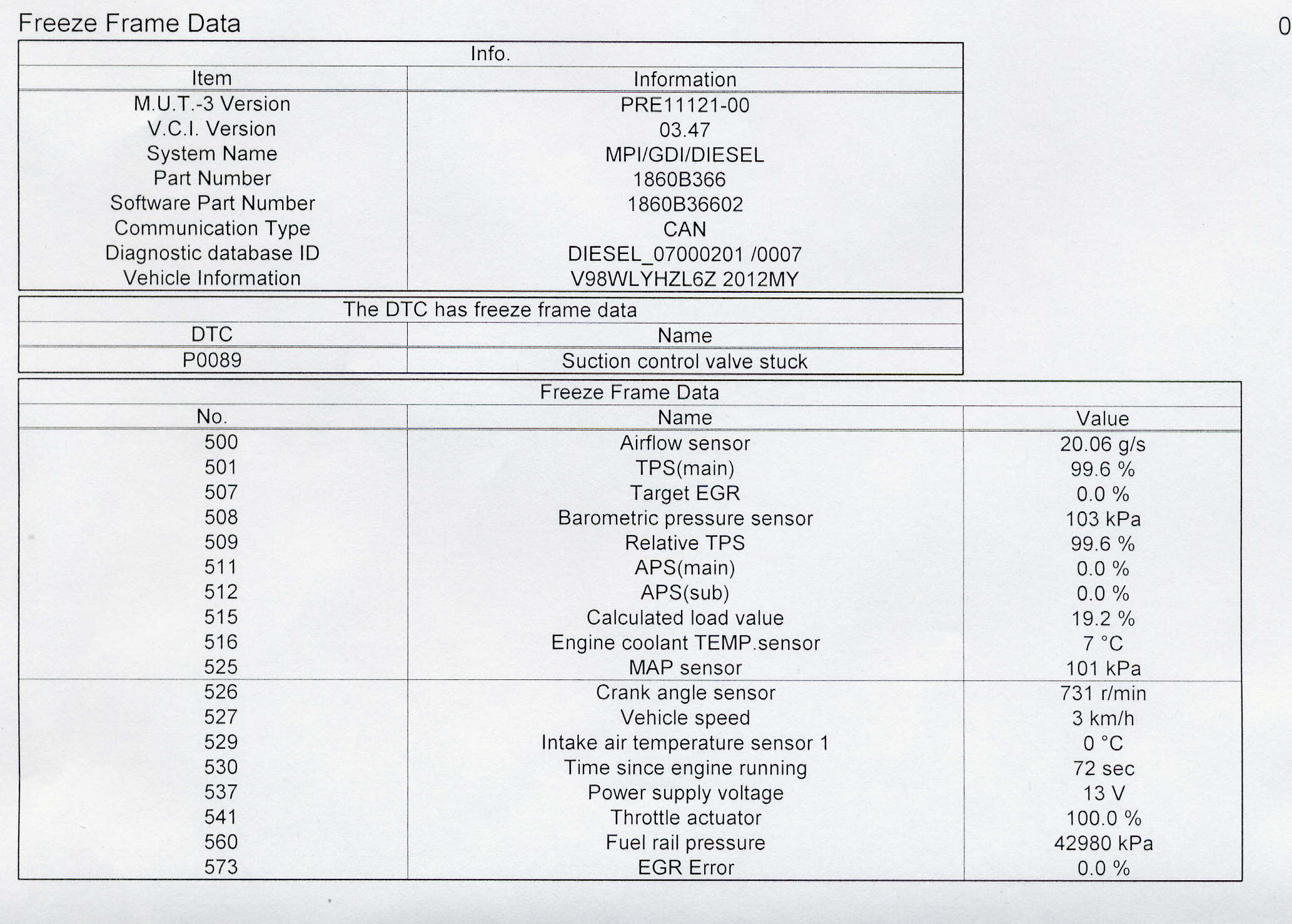

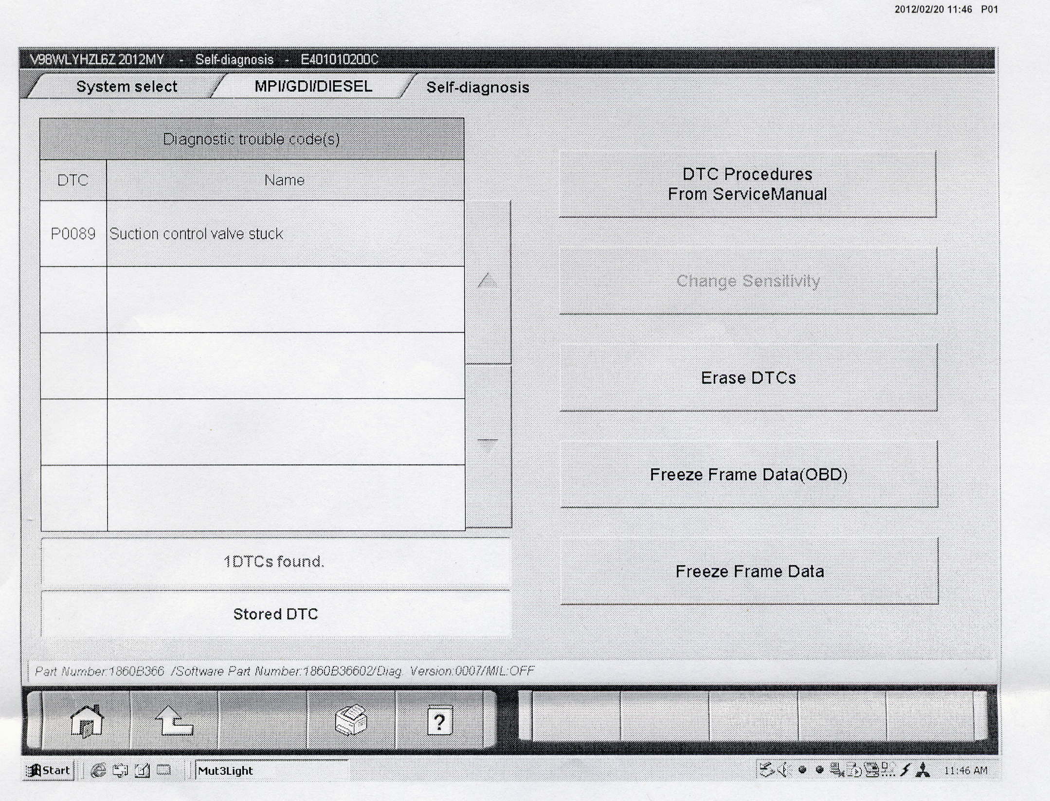

короче приехал утром в рольф, всю дорогу горел чек движка
естественно по приезду забыл и заглушил машину и естественно при следующем заводе ничего не загорелось(точнее все как и надо погасло)
в ремзону пустили без разговоров
несколько раз тестили, все при мне
потом позвали еще какогото манагера, еще раз протестили, потом еще 3й пришел задавал много вопросов типа где заправляетесь и все такое.
потом они все долго чесали репу и выдали устное офигенное заключение:
1. чек двигателя загорается из за плохой соляры, потому что ИМ известно, что на ВР дизель г...о и мне надо сменить заправку (в памяти никаких ошибок кроме этой не осталось)
2. илюминация вероятнее всего загорается из за просаженных АКБ, т.к. машина плыла сюда 3-4 месяца а никто при продаже естественно АКБ мне не заряжал. Сказали еще пару дней если поезжу, то АКБ типа подзарядятся и все будет Ок
3. опять же на словах сказали что если все из-за плохой соляры - это не гарантийный случай
4. А, да, т.к. ниче не нашли содрали с меня 1000р за диагностику
Выдали доки и сказали что если сие повториться - машину не глушить, сразу звонить им и приезжать без записи
вот, доки прилепил

Fomins писал(а):короче приехал утром в рольф, всю дорогу горел чек движка
вот, доки прилепил
1.Такое разве может быть за 300 км, от плохой соляры начал заедать этот клапан на новой машине. Его там снять 2 минуты не уж толь не могли его протестировать и почистить.
2.А АКБ Мультиметром не померить?
3.А инициализировать ТНВД они не пытались?
4.А это уже не уважение!
Тож блин Офигиалы.
