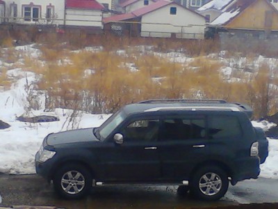

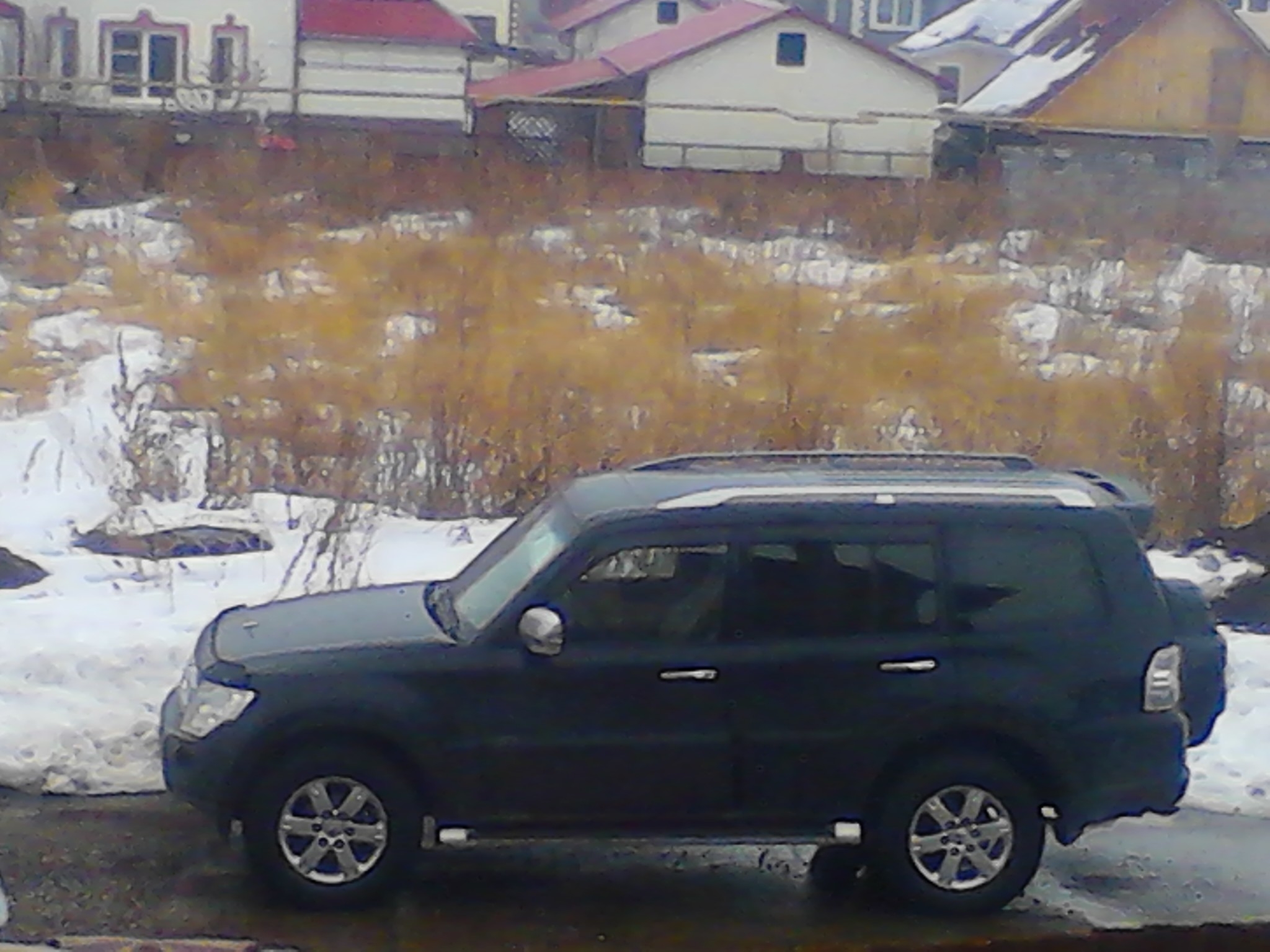

Виктор74 писал(а):Хотел прикупить 16-е такие:http://magnitogorsk.r17.ru/replica_mits ... a-mi5.html
На прошлой неделе в итоге взял 17-е такие:http://market.yandex.ru/model-spec.xml? ... hid=166068
+резину YOKOHAMA GEOLANDAR A/T-S (G012)
Сегодня поставил эти колеса..
Прошу прощения за некачественное фото (на тел. через окно:))

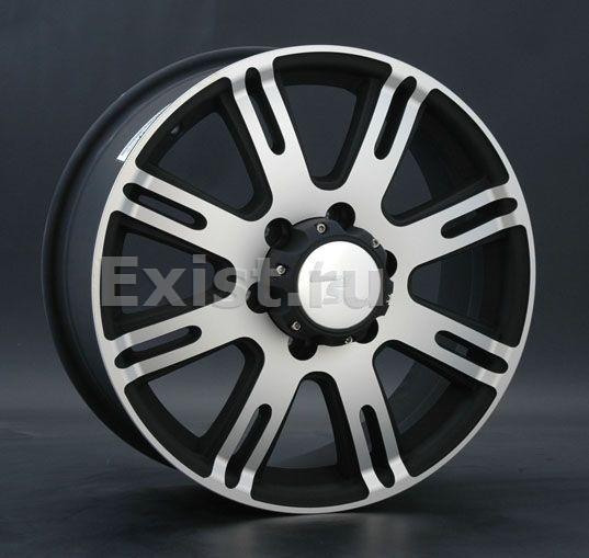

А на европейца PAJERO IV такие встанут, если кто примерял:
LS Wheels D 00210 LS 213 7.5x17, 6x139,7, ET46, D67.1, черный с дымкой, полностью полированный (MBF)?
