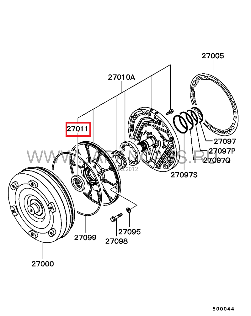

После вскрытия ГТ и обнаружился порванный сальник блокировочной плиты.
ммс 6g74 черный limited 2001 г.в. awd

Скорее обнаружился когда лужу увидел под машиной а менялся вот этот сальникаун писал(а):Maksus писал(а):Привет! У меня почти такая же ошибка Р0740 когда делая сам диагностику как Snooper учил то ошибка 52. Осенью менял сальник ГТ т.к. потек- ошибка не ушла, лично мое мнение он здесь не причем.
Вот моя тема http://www.pajero4x4.ru/bbs/phpBB2/view ... 31&t=74909
Слежу за темой, потому что тоже нужно разобраться да все руки не доходят.

не было никаких лужMaksus писал(а):Скорее обнаружился когда лужу увидел под машиной а менялся вот этот сальникаун писал(а):Maksus писал(а):Привет! У меня почти такая же ошибка Р0740 когда делая сам диагностику как Snooper учил то ошибка 52. Осенью менял сальник ГТ т.к. потек- ошибка не ушла, лично мое мнение он здесь не причем.
