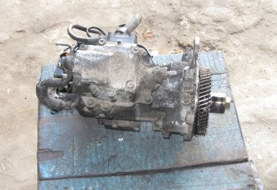

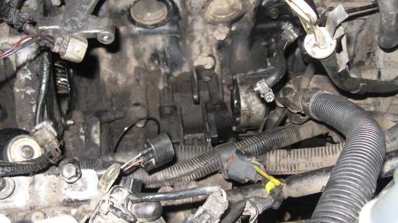

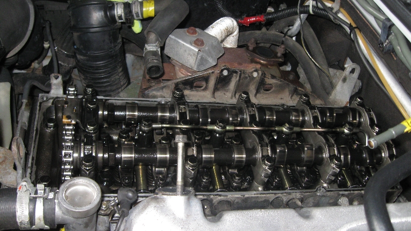

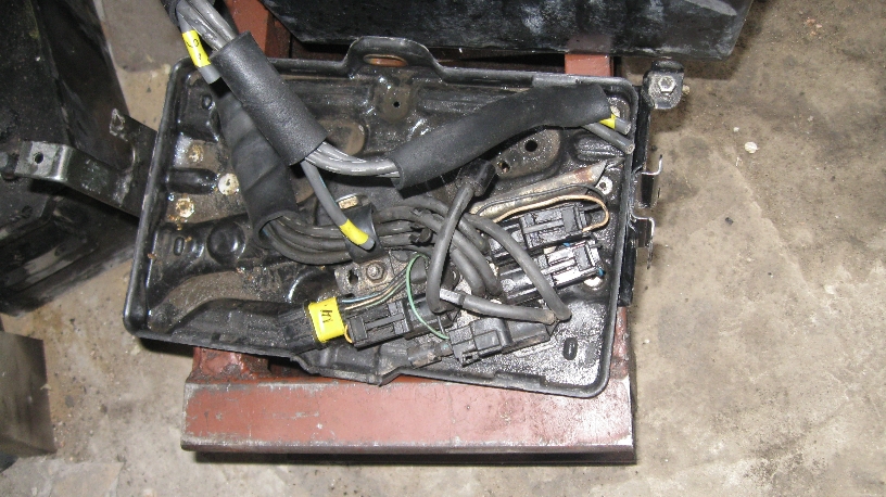

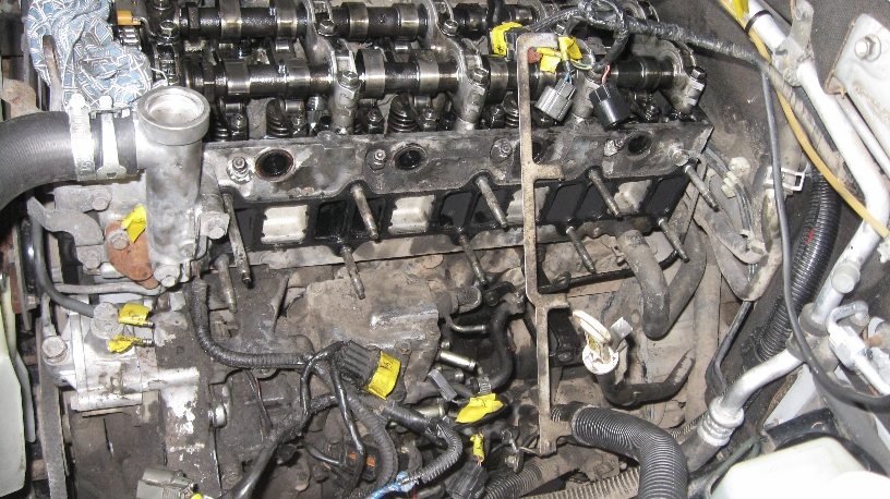

Сегодня начали операцию по снятию любимого (горячо :nezl6: ) ТНВД. умер он, вроде как почти насовсем, но об этом в других ветках. снимаем первый раз, потому не спеша, с букварем и прочими премудростями :*DRINK*:. заодно выдернули форсунки посмотреть, оказалось не зря, распылители подходят.. ближе к делу, ТНВД не сняли, но фото делал, сколько мог. завтра продолжаем экзекуцию. фото буду выкладывать все и сразу, надеюсь до вечера успею.. ::-D:
Audi-80 1.6PP 91г.в. - продан, Pajero-3 3.2 DI-D 4M41 2001г.в. - радует
voingashish
Сообщения: 58
Зарегистрирован: 23 ноя 2012, 12:31
Мой автомобиль(и):: Pajero 3
Откуда: Воронеж
Re: Снятие \ установка ТНВД 4м41 DI-D
Сообщение voingashish »

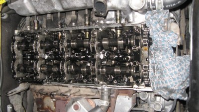

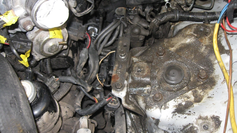

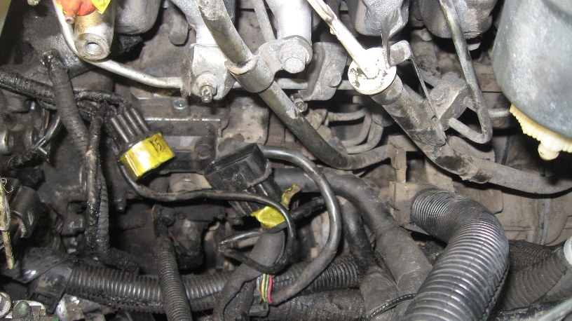

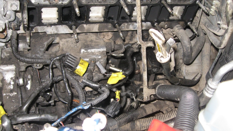

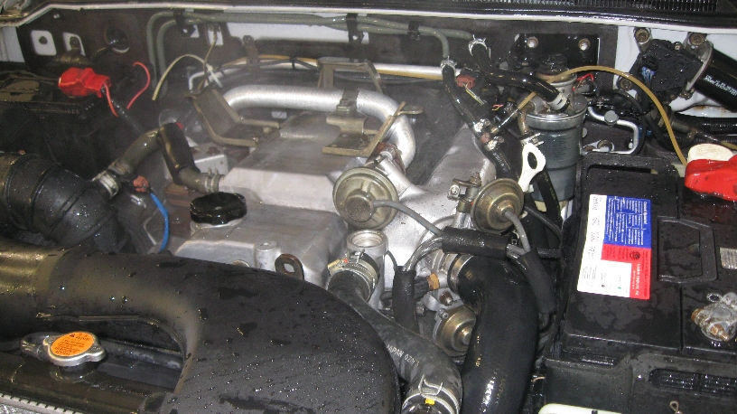

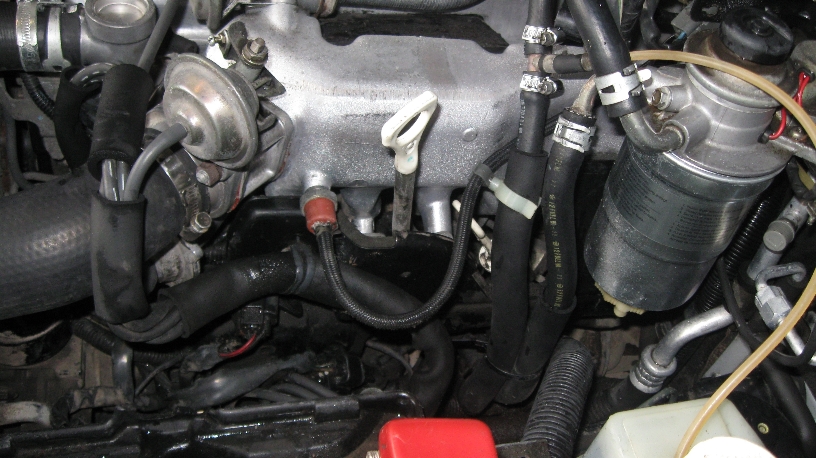

вот и вечер наступил... пора фото выкладывать. Просьба к модераторам ненужное/неинтересное убирать. что как называется, я не знаю ::-[: , добавляйте, редактируйте :*HELP*:
voingashish
Сообщения: 58
Откуда: Воронеж
продолжение следует...
voingashish
Сообщения: 58
Откуда: Воронеж

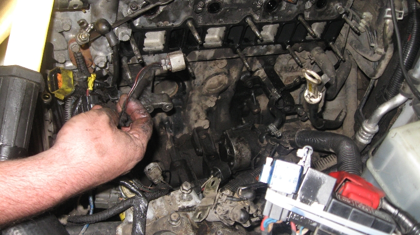

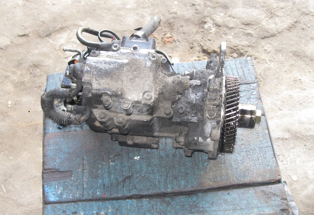

вот и все, насос снят и едет в столицу на лечение. сразу так грустно стало ::'(: , наверное возьму тазик напрокат...

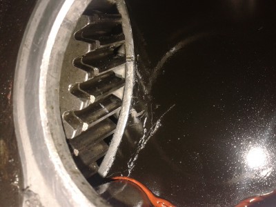

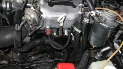

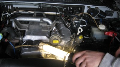

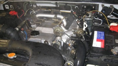

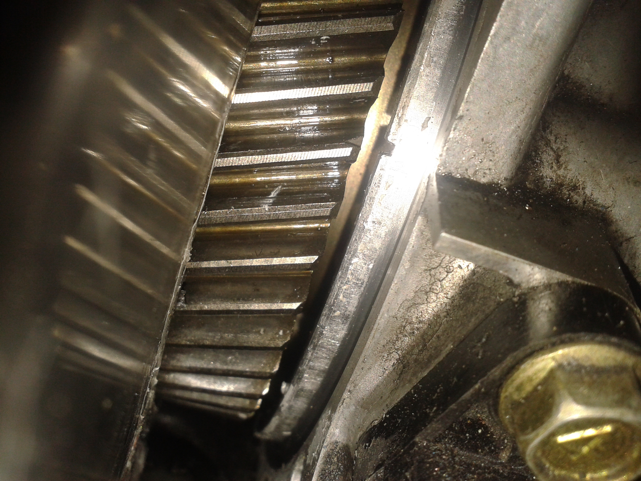

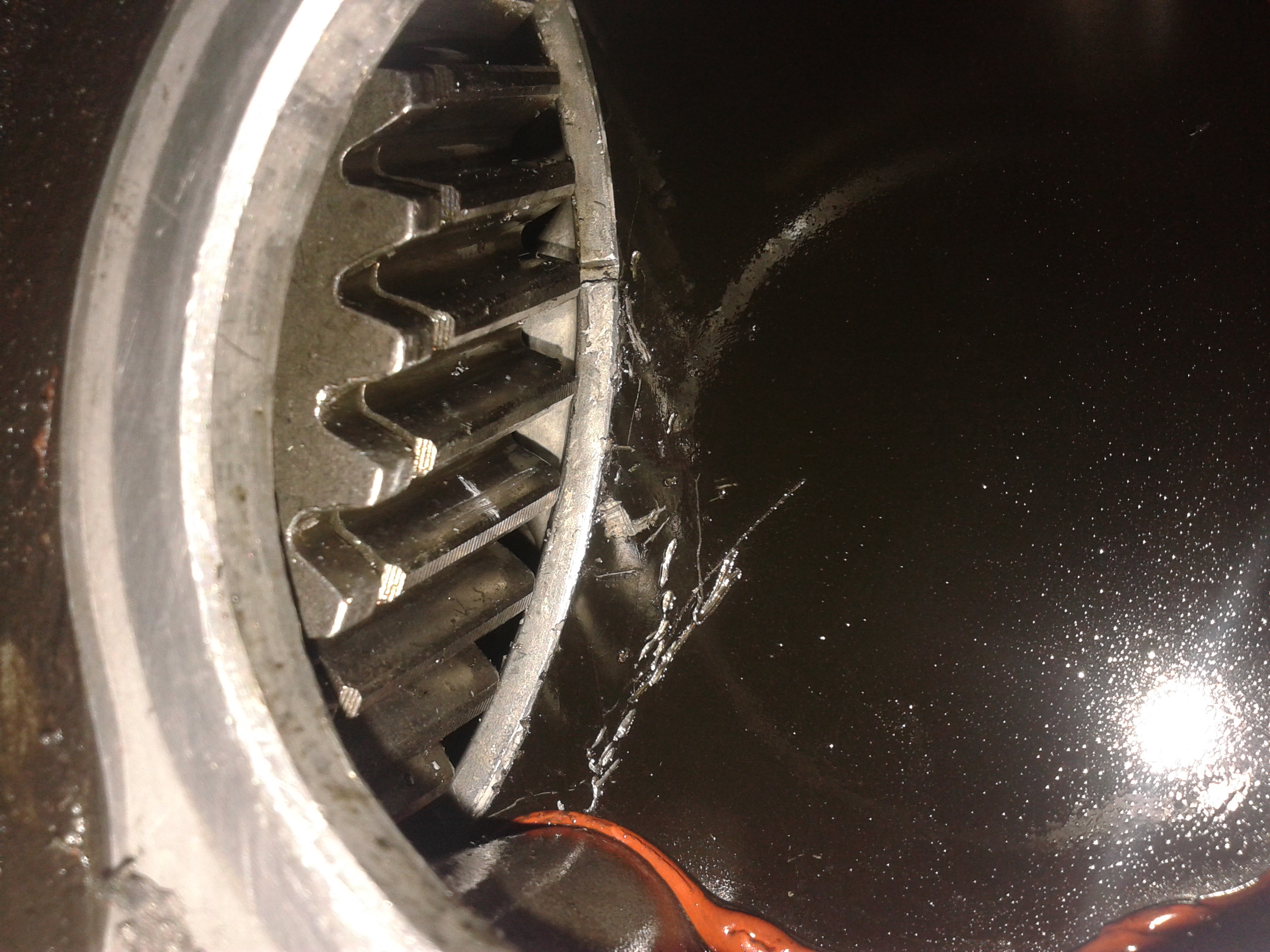

Сори друзья! До компа по нормальному добраться не мог никак!

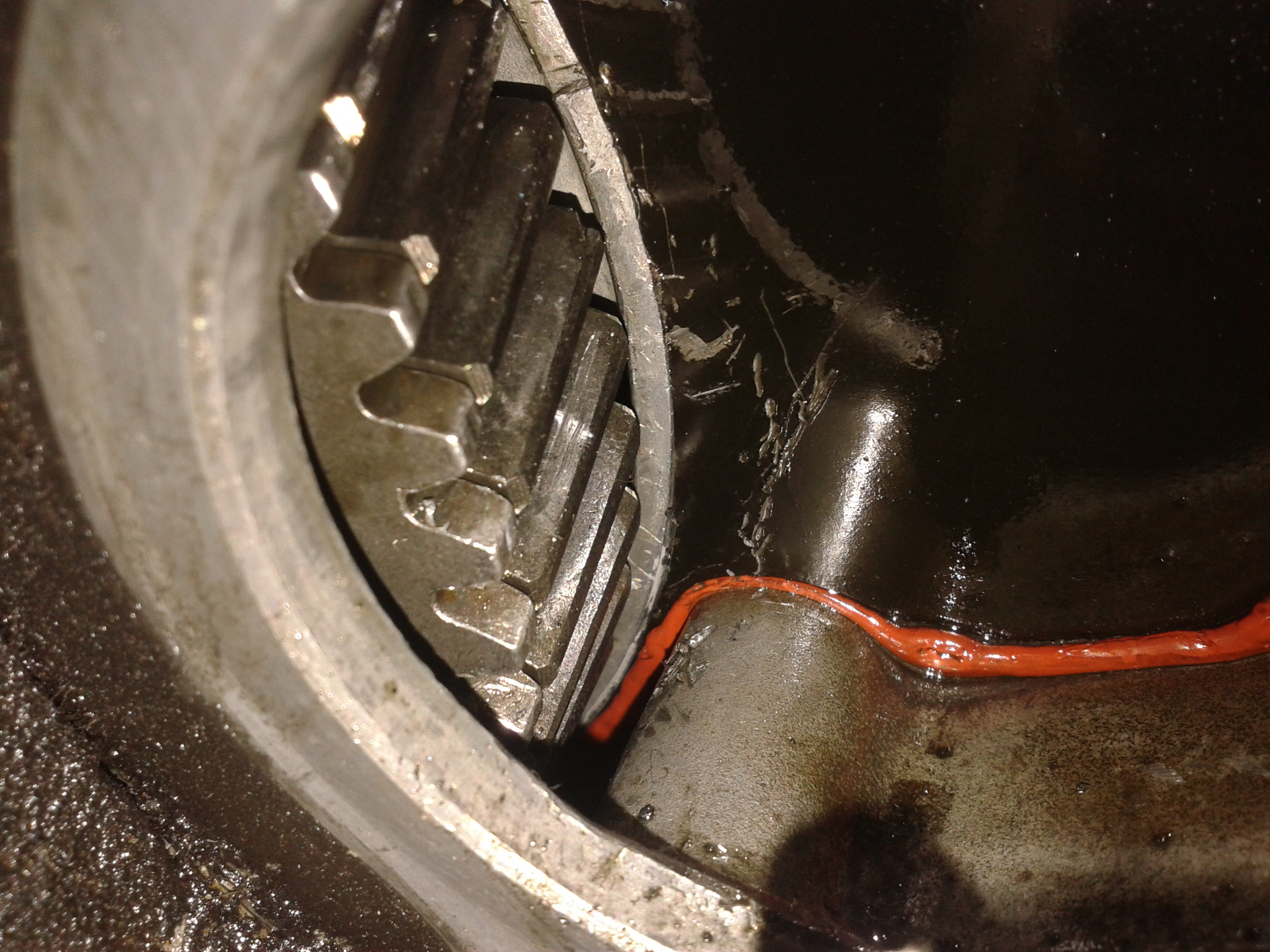

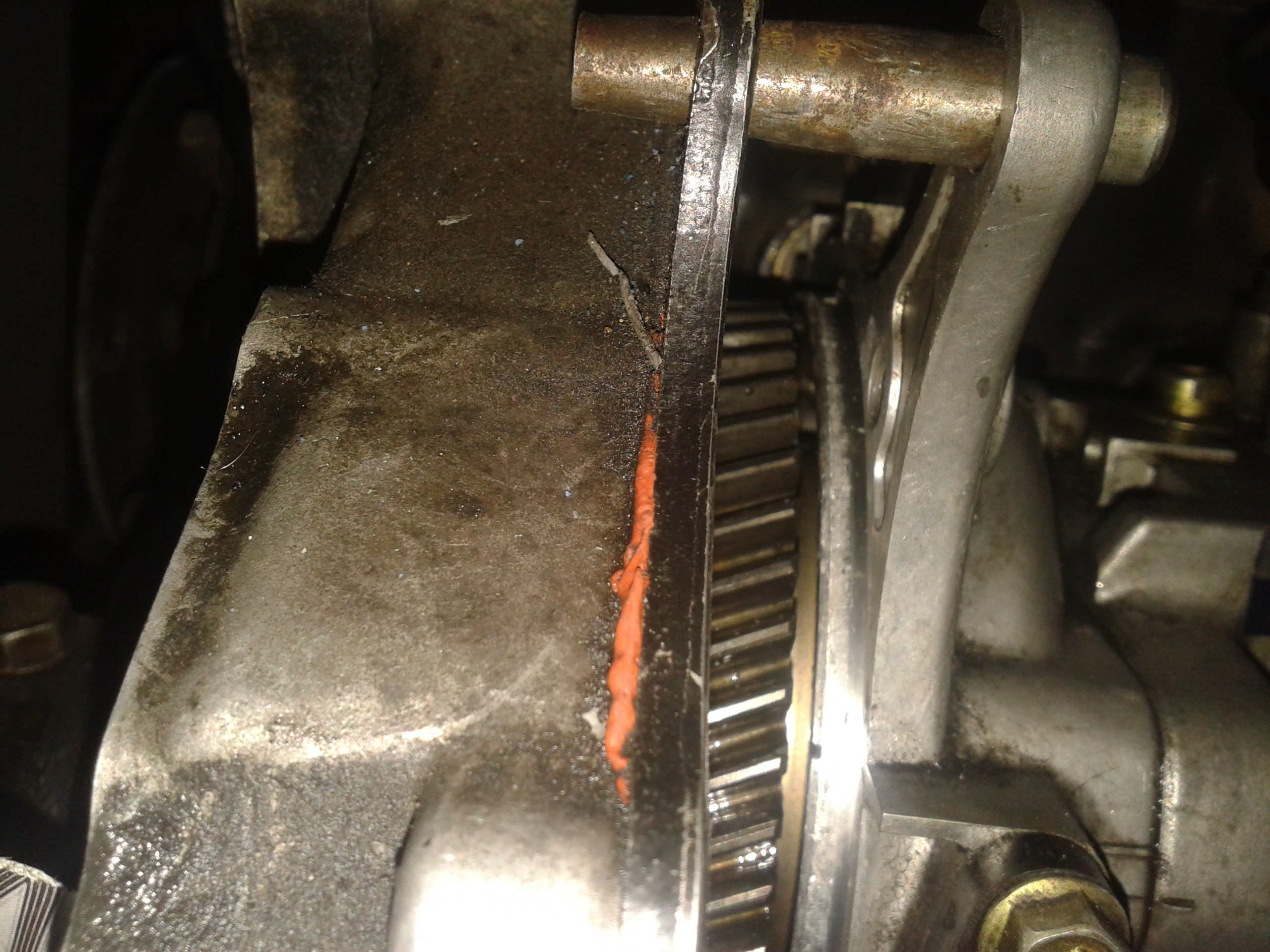

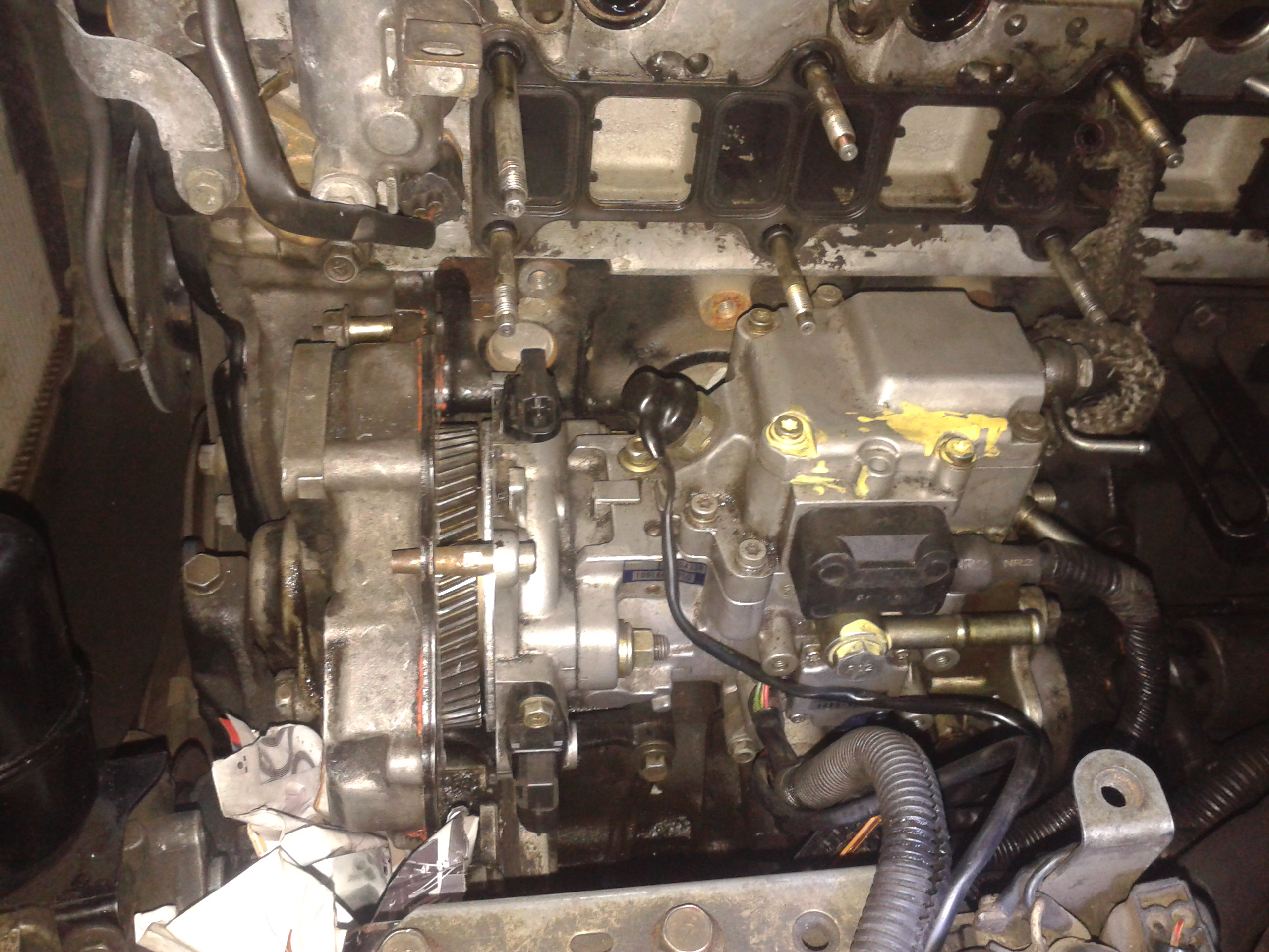

Вот фото:
Вот метки на установленном ТНВД в окне насоса ГУР

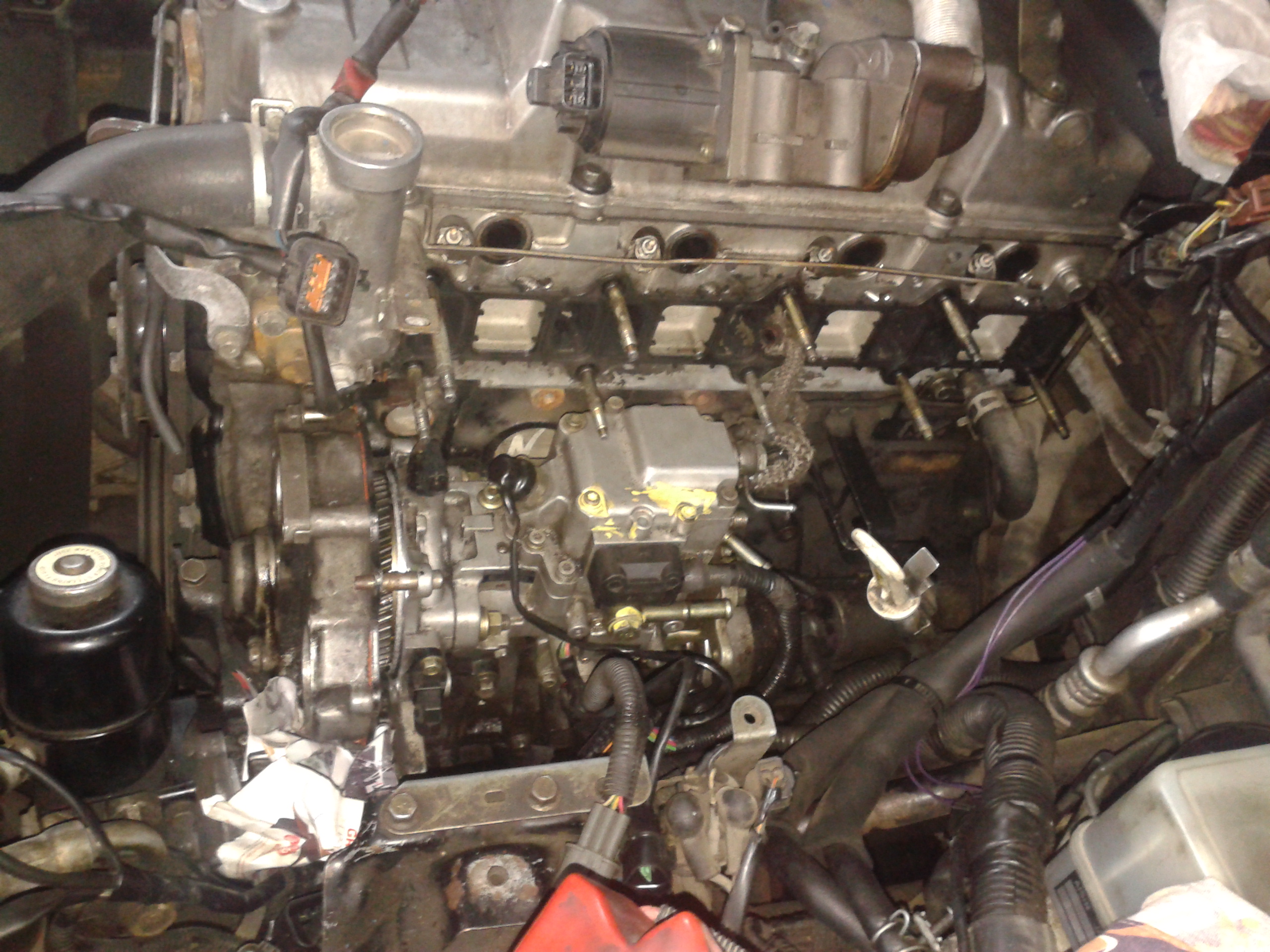

Установленный насос ТНВД со снятыми коллекторами
Слегка вытащенный ТНВД для проверки совмещения меток
еще фотки меток
еще фотки меток
еще фотки меток
еще фотки меток
настолько отодвинутый ТНВД дает возможность прокрутить его шестерню с метками
общий вид
общий вид
ramaden
Сообщения: 44
Зарегистрирован: 04 май 2013, 11:46
Мой автомобиль(и):: Pajero 3 2002
Откуда: Уфа
Сообщение ramaden »
Перед установкой зуб по метке, после установки в окне насоса ГУР метка на зуб дальше, все правильно. Сегодня снял насос отправляю на ремонт, в прошлый раз у Виталя74 не получилось встретиться, в след.раз как в Уфу соберетесь пишете! очень интересно поглядеть авто!

ramaden писал(а):Перед установкой зуб по метке, после установки в окне насоса ГУР метка на зуб дальше, все правильно. Сегодня снял насос отправляю на ремонт, в прошлый раз у Виталя74 не получилось встретиться, в след.раз как в Уфу соберетесь пишете! очень интересно поглядеть авто!
починил насос? как снять теперь понятно :) теперь как поставить... :*SCRATCH*:

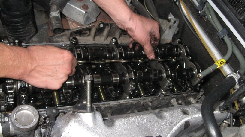

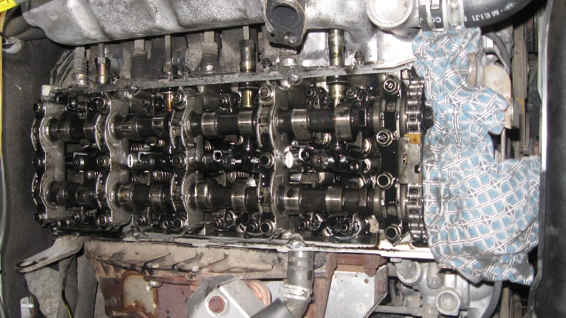

Подскажите пожалуйста:
1. Не совсем понял насчет взведения шестерни......нужно просто тонкую шестерню крутануть на пару миллиметров относительно толстой, чтобы вкрутился болтик? Или нужно прокручивать на один зуб?
2. Отметка на распредвалу где находится? Та бабышка, что на фото?
3. Впускной коллектор почистил, но так же много гари в отверстиях головки. Пробовал отверткой с пылесосом, боюсь, что куски нагара попадут в цилиндр.........чем черевато?

Prihod писал(а):Подскажите пожалуйста:
1."...тонкую шестерню крутануть на пару миллиметров относительно толстой, чтобы вкрутился болтик..." не забудь выкрутить болт на креплении ТНВД.
2."...Та бабышка, что на фото..." между телом распреда и толкателем + метка на колене.
3. :*DONT_KNOW*: последствий не было, когда завелся пару минут чадил.
