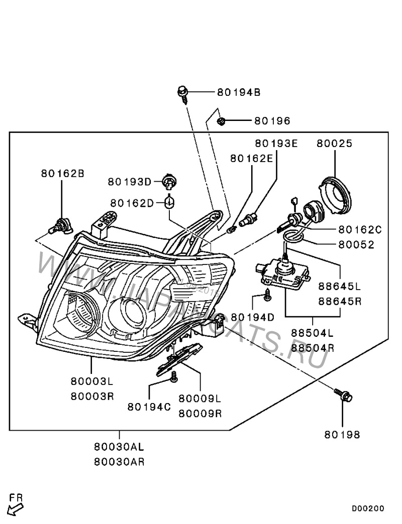

Всем привет!
Поскольку продолжаю ломать автомобиль и менять в головном свете шило на мыло (светодиоды), естественно, столкнулся с проблемой четвертого (бокового) болта крепления фары. Назвал для себя этот болт "привет от пьяного японского инженера". Сколько надо было выдуть сакэ, чтобы для откручивания этого болта придумать разборку пол-морды. Если вся эта операция заканчивается успешно без сломанных клипс, либо заклепок расширителей и прочей фурнитуры, то, значит, повезло.
Решение пришло уже от отчаяния. Хрен с ним, с четвертым болтом. Три болта с головкой на 10 прекрасно справляются с удержанием, и без проблем открывается доступ ко всем нижним разъемам, блоку розжига, а также с чистыми, не ободранными об острые края, руками и не в позе раскаяния, теперь, сняв головную, можно сверху достать до всего в ПТФ. Это как замена ламп в подсветке номерного. Если по инструкции - то япона мать звучит долго, а если по-русски, то всего-то открутить на задних воротах изнутри два болта крепления запаски... и руки чистые, и раком не стоять, и не искать в грязи и темноте четыре самореза от плафонов.
Как-то так, обмен опытом.
Всем удачи!

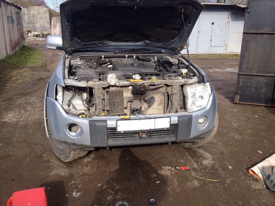

Вдогонку чуть-чуть для наглядности про "пьяный 4-й болт" фары. Коллега ув. Bucanero2971 из Питера на дизеле выложил свои приключения. Видно на фото, как приходится разбирать машину (правое крыло с расширителем + подкрылок), чтобы снять правую фару. И самое обидное, что ведь все потом обратно аккуратным хозяином свинчивается (опять на 4-х болтах), чтобы затем, при необходимости, опять все повторять сначала.Begemot2014 писал(а): Хрен с ним, с четвертым болтом. Три болта с головкой на 10 прекрасно справляются с удержанием

У меня 2007 год тоже на заклепках. Помучался я с омывателями, доставать их от туда. Пытался снять бампер с края, но увидев заклепки, плюнул это дело.Begemot2014 писал(а):Вдогонку чуть-чуть для наглядности про "пьяный 4-й болт" фары. Коллега ув. Bucanero2971 из Питера на дизеле выложил свои приключения. Видно на фото, как приходится разбирать машину (правое крыло с расширителем + подкрылок), чтобы снять правую фару. И самое обидное, что ведь все потом обратно аккуратным хозяином свинчивается (опять на 4-х болтах), чтобы затем, при необходимости, опять все повторять сначала.Begemot2014 писал(а): Хрен с ним, с четвертым болтом. Три болта с головкой на 10 прекрасно справляются с удержанием

Ой, коллеги, пилить ничего не надо. Просто болт (поз. 80198) не закручивать. Пусть лежит себе отдельно (за 200 рублей в Ехисте, выбрасывать, не айс). А до клипсы так же надо будет долезть. Засада тоже получится, только без резьбы.
Прямо можно подумать, что без него фара на ходу машину обгонит. Трех доступных - за глаза хватает.

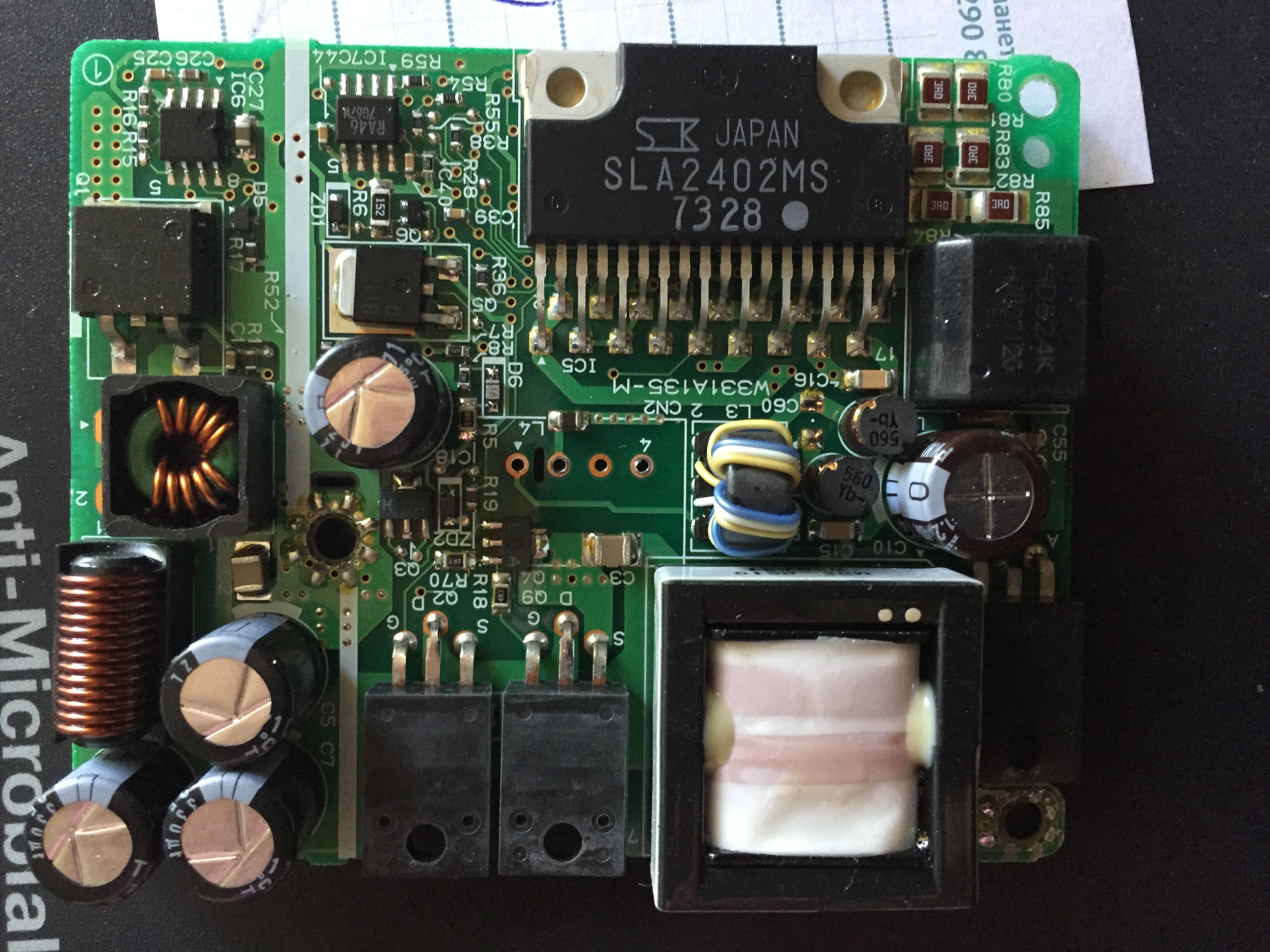

Поделюсь своим случаем, может кому пригодится.
Паджеро 2007 3.0 , у меня меньше года, пробег 70т , очень похож на оригинал. Начала периодически выключаться левая лампа ксенона, пока окончательно не сдохла. Следуя советам этой темы, поменял лампы (Philips 85122 вместо еще родных Koito) , но счастье не пришло, левая так и не заработала. После этого снял блок розжига , контакты блока и все внутри фары в идеале, сам блок снаружи такой себе грязно-ржавый. Снимается просто , фотки внутри этой тем есть. Колесо не снимал, вывернул руль влево, поддомкратил балку, снял часть пистонов подкрылка и загнул его назад. Блок на трех саморезах , снимается не сложно.
Разобрал сам блок, крышка развальцовывается с помощью отвертки и не спеша аккуратно снимается, посажена на герметик. Там внутри вот такая картина где присутствует микросхема SLA2402MS. Поиск в нете дал инфу что ее замена иногда спасает ситуацию. После чего она была заказана на ебее за 6 долл и впаяна вместо старой.
А дальше все чудесно заработало)) Крышку садим на герметик, завальцовываем и ставим блок на место. После месяца экспулатации полет нормальный.
