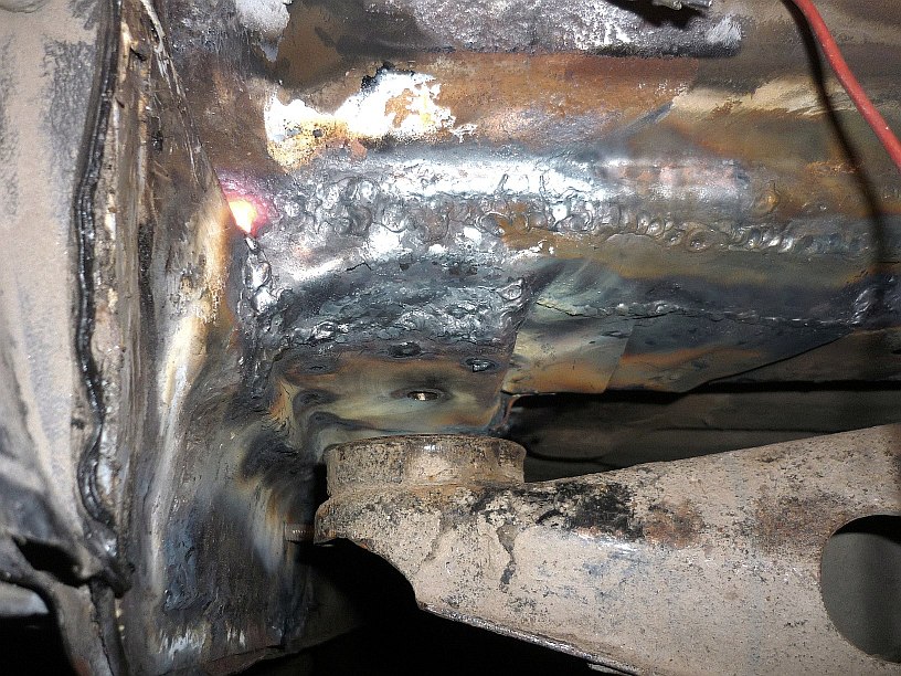

Re: Гнилые арки - что делать?
Сообщение dvm99 »
Хорошие снимки! :*THANK*:
Я подобную арозольку тоже юзал (Navol кажется). Она для внешних работ для цельных поверхностей- ещё куда ни шло, но в это место ты её на саом деле зря применил. Она, халера, рыхлая как губка, правда шкурится хорошо, но расчитана на то, чтобы краской пропитаться, а если не пропитается, то влагу к металлу на раз пропускает. Я как-то летом тоже кое-что решил снаружи подкрасить, зашкурил, загрунтовал а с покраской затянул на месяц. Дык ржа через эту грунтовку пятнами и разводами проступила. Пришлось всё сдирать и заново грунтовать и сразу красить, тогда нормально получилось. А здесь, мне кажется, вообще лучше чем-то вроде сурика или мастики какой-то покрыть.
На раме- да, есть что поварить, и там у меня страхов особо не возникает.

dvm99 писал(а):Пришлось всё сдирать и заново грунтовать и сразу красить,
я покрыл грунтовкой аэрозольной, потом - сразу резино-битумная мастика... х.з. как потом всё это будет, но на вид - серьёзно.... :m/:
::-D:
но 5 мм.... :*SCRATCH*: это капитально... а рама - какой толщины? ::-D:

Всё он правильно сделал! Пока толстый сохнет, худой сдохнет. И переходы через 3-ку это тоже хорошо. Сразу видно, что с сопроматом у человека порядок!
С рамой не стоит сравнивать, там профиль 2 мм, жёскость у неё намного выше чем у листвой 5-ки.

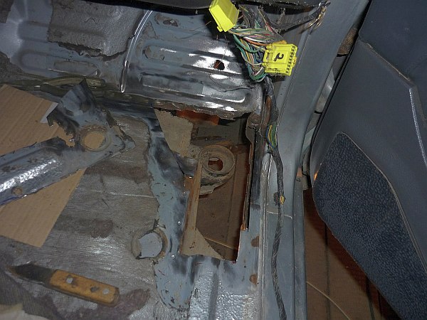

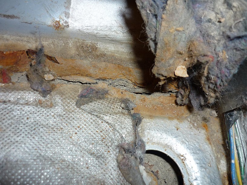

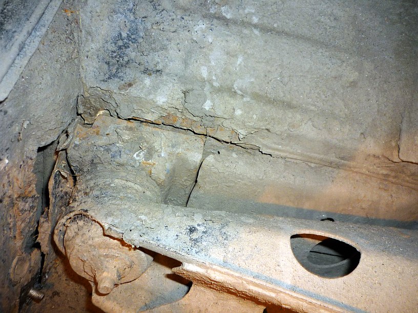

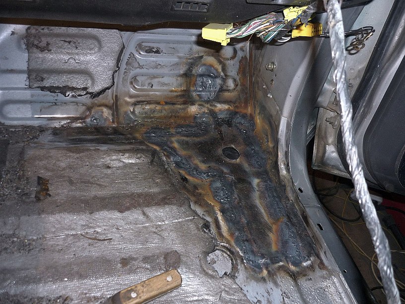

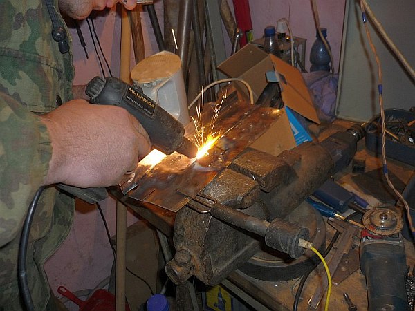

Эх! Отчитаюсь малёха...
Совсем развалилась опора в нагах у переднего пассажира. Не захотелось мне в зиму с таким косяком выходить.
Полуавтомата у меня нет. Позвал на помощь знакомого с волшебным аппаратом с названием "Multiplaz", примерно вот с таким - http://www.ursteel.ru/oborudovanie_dlya ... plaz_2500m .
Сделал фото на память :)
Аппарат работает на "живительной жидкости" 50-ти процентной крепкости. Идеальный вариант, говорят, - самогон. Правда запах противный. Мы же варили заранее купленной мной водкой с догонкой до нужного градуса медицинским этиловым спиртом ::'(: ::-X: . На всю работу ушло три политры. Правда с водка попалась Premium с добавлением сахара (нахрена продукт портят, не понятно?) , поэтому во время всего процесса нас сопровождал запах из детства, т.е. самодельных петушков :) . Аппарат варит плазмой, принцип больше походит на газосварку, но только более компактную и не жгущую всё вокруг. Вообще мне очень понравилось. Может мой приятель не такой идеальный сварщик на счёт эстетики, но вроде всё надёжно получилось:
Изначально я хотел просто дырки залепить, чтоб до следующего лета доездить. Но подумали и решили делать по-серьёзному. В итоге просидели в гараже всё воскресенье и вчерашний вечер до поздна. Честно скажу, к заправочной ёмкости я всё- таки приложился но один раз и то, чтоб согреться :) . А приятель был за рулём.
Разделывали по-возможности много, вырезали кусок пола и лонжеронов под опорой.
Конечно при снятом кузове получилось бы лучше вычистить, т.к. из-за рамы не везде подлезешь. Но в любом случае жить это место теперь должно долго. Металл использовали 1.5 мм от двери Нивы и от припёртой мной из авто-конторы верхней части бензобака какого-то старого грузовика. Железо на нём тоже 1.5, но чуток жёстче и оцинковано. Под болтом укрепили 2мм пластиной, вырезанной из совковой лопаты. Не стал я сильно от штатной конструкции уходить в плане утолщения. Отшоркивая припёртый кусок бензобака с удивлением обнаружили на нём два выдавленных смайлика :) . Так вот откуда они пошли, весёлые у нас предки!
Вскрывая порог, был приятно удивлён его живучести. Он меняный, но хорошо изнутри обработан был. Передняя часть в самом начале из-за дыры чуток подгнила, мы её заменили. А дальше до самого зада было чисто, лишь небольшой "культурный слой" наблюдался. Снаружи со стороны рамы он намного хуже выглядит.
Теперь вопросы: Что со всем этим делать дальше? Чем грунтовать снаружи салона и внутри? И какую мастику лучше использовать под крылом?
