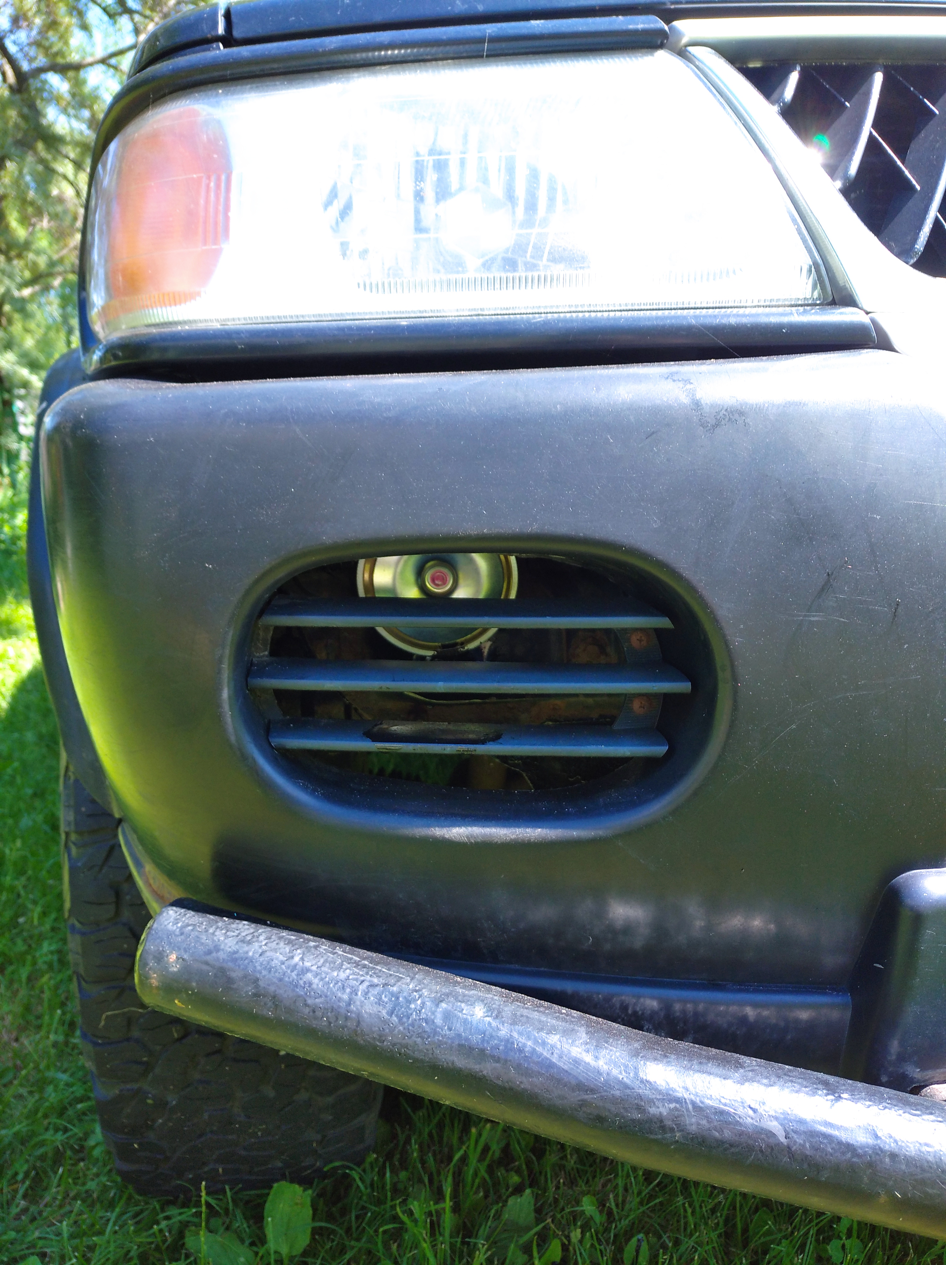

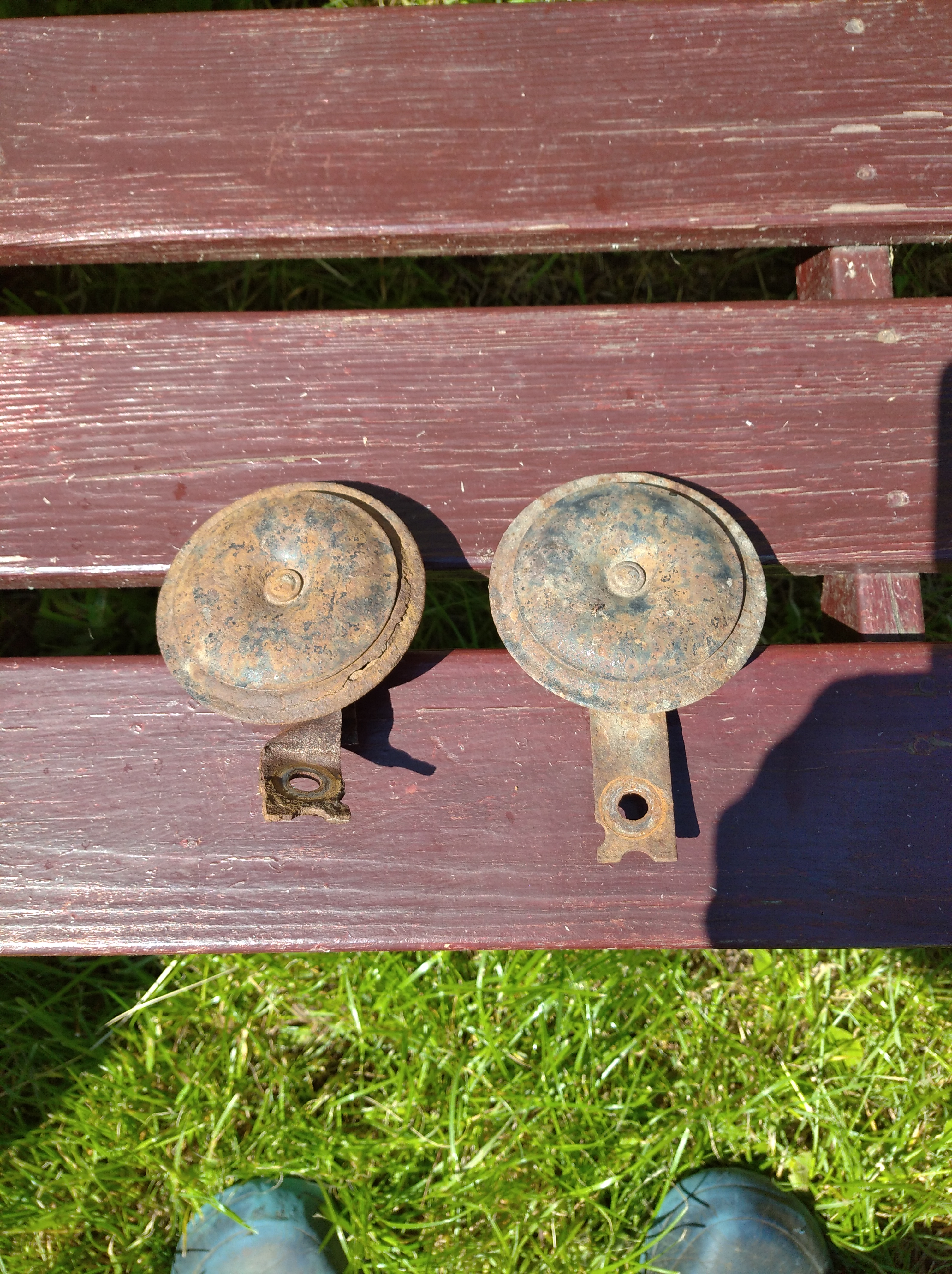

Поставил от УАЗа, высокий и низкий тон. А реле там штатно стоит.
Pajero Sport 2006
