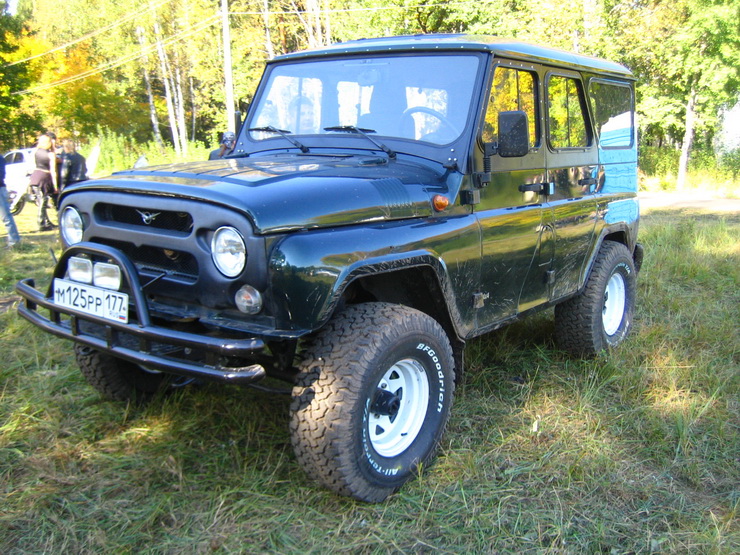

"Вот тебе и Москва. Может имеет смысл поискать и заказать из С.-Пб.?"
Да один пес до завтра не успею ни я ни они. Из Питера все равно пару дней ждать. А завтра пятница... А в субботу охота открывается на севере Московской области... Так что следующий понедельник или четверг не суть важно... )))
Попремся на "отечественном паджерике" (пардон за off), заодно говнецо помесим:

То, что надо для охоты!los писал(а):Попремся на "отечественном паджерике" (пардон за off), заодно говнецо помесим:
