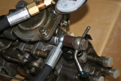

Re: Отчет о ремонте ТНВД 4М41
Сергей помогите чайнику
как проверить внутрикорпусное давление ????? не снимая насоса
надо точить штуцер. Вот такой. И ставить так же и тоже в верхней части насоса.shatun писал(а):Сергей помогите чайникукак проверить внутрикорпусное давление ????? не снимая насоса
Все верно. Только на "трешке" напряжнее монтаж оного штуцера при замере. У меня переделанная крышка централизации и меет свою резьбу под переходник. А каие признаи привели к замеру ВКД.
