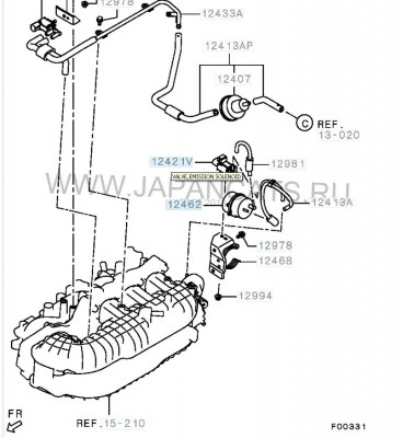

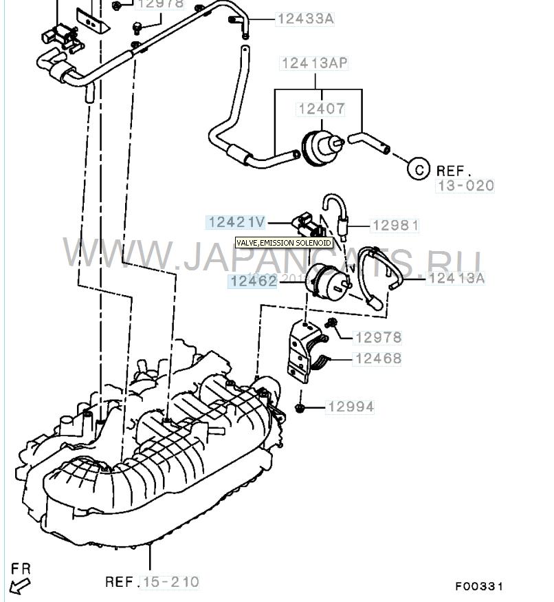

Aleksus089 писал(а):отключил фишку на эл.магнитном клапане вакуумника они остались в закрытом положении.
А можно на фото показать, где эта фишка?
Вот, на схеме - под №12421V - клапан. Фишка к нему подходит или к насосу? (чуть ниже он).

совершенно верно, именно с этого клапана под №12421V , правда фиксатор жутко не удобный.

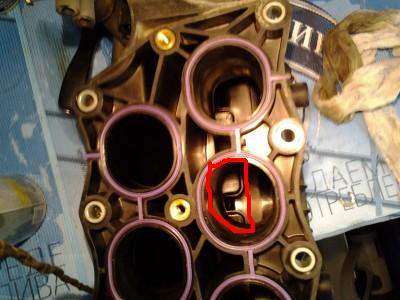

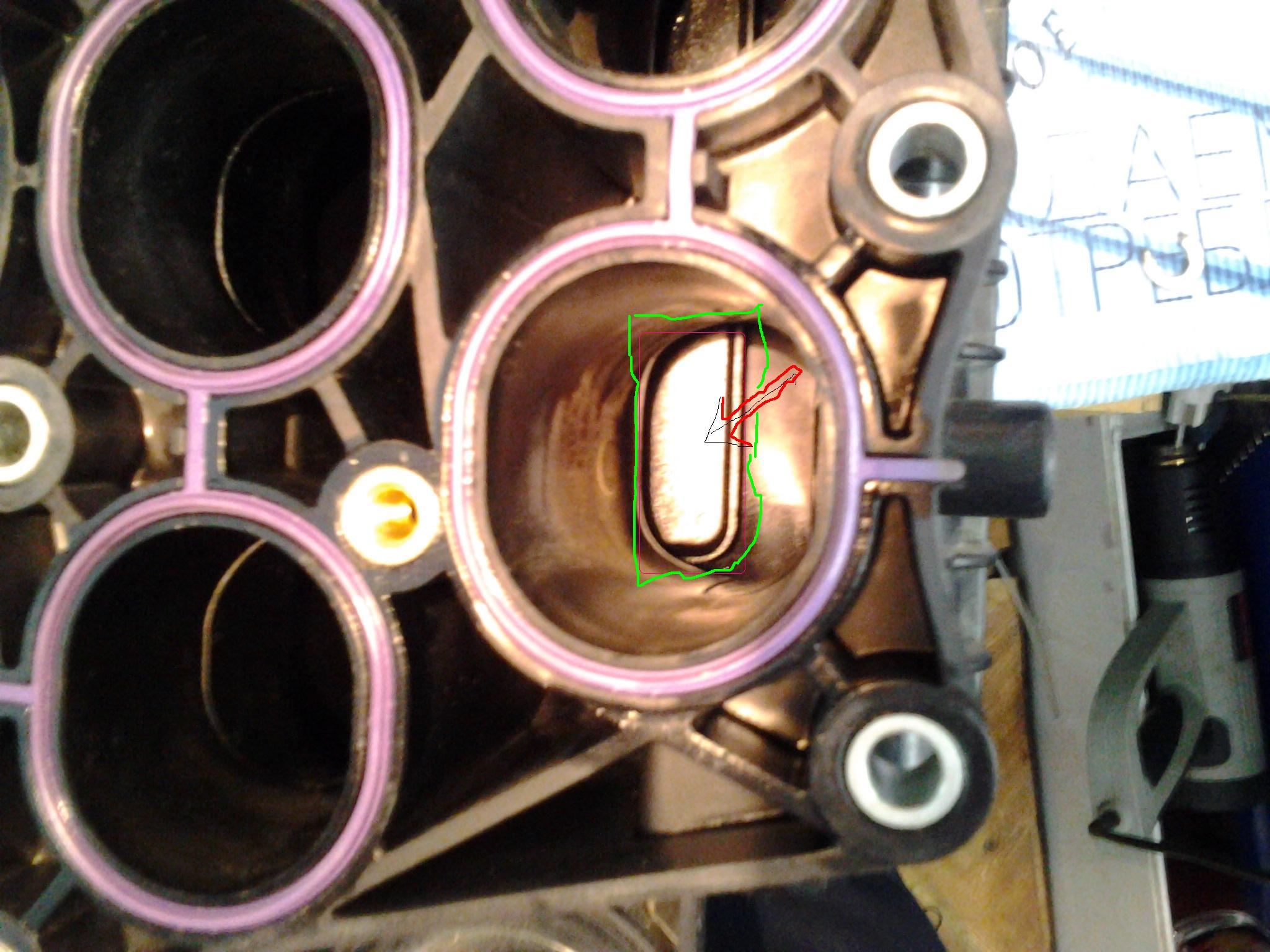

Aleksus089 писал(а):Сегодня половинил, ни чего сколхозить не получилось заслонки расположены на оси и там видать тот самый люфт образовался. целиком вытащить не получится, ломать тоже не стоит в закрытом состоянии они не гремят, выглядят довольно прочными, так что клапанам и поршням не грозят. отключил фишку на эл.магнитном клапане вакуумника они остались в закрытом положении. 1-3 цилиндры питаются воздухом по своему каналу, 4-6 по своему. Зачем спрашивается городить чёрт знает что? И не доводить до ума.
Фотки вечером.
Я на фото вообще не вижу заслонок ))) Ткни пожалуйста пальцем где они...в соседней ветке посвещенной бензиновому двигателю обычного Паджеро есть фото поломанных заслонок.... в нашем впускном коллекторе не вижу ни чего похожего. Как они выглядят? (и видно ли их на твоем фото)

FildSnild писал(а):Сегодня попытался снять фишку, так и не понял, как это сделать и что именно снимается. Прежде чем сломать, решил спросить. Там сверху на фишке коричневая нахлобучка - снимается только она? Фиксатор какой-то надо отжимать, чтобы снять (я не нашел, может он с другой стороны фишки)? Подлезать и вправду жутко неудобно.
Там есть пружинный фиксатор из тонкой стальной проволоки. о... точно такой же фиксатор на проводе трамблера(питание датчика Холла) ваз 2108.

Сообщение Aleksus089 »
Я на фото вообще не вижу заслонок ))) Ткни пожалуйста пальцем где они...в соседней ветке посвещенной бензиновому двигателю обычного Паджеро есть фото поломанных заслонок.... в нашем впускном коллекторе не вижу ни чего похожего. Как они выглядят? (и видно ли их на твоем фото)[/quote]
