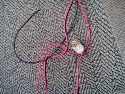

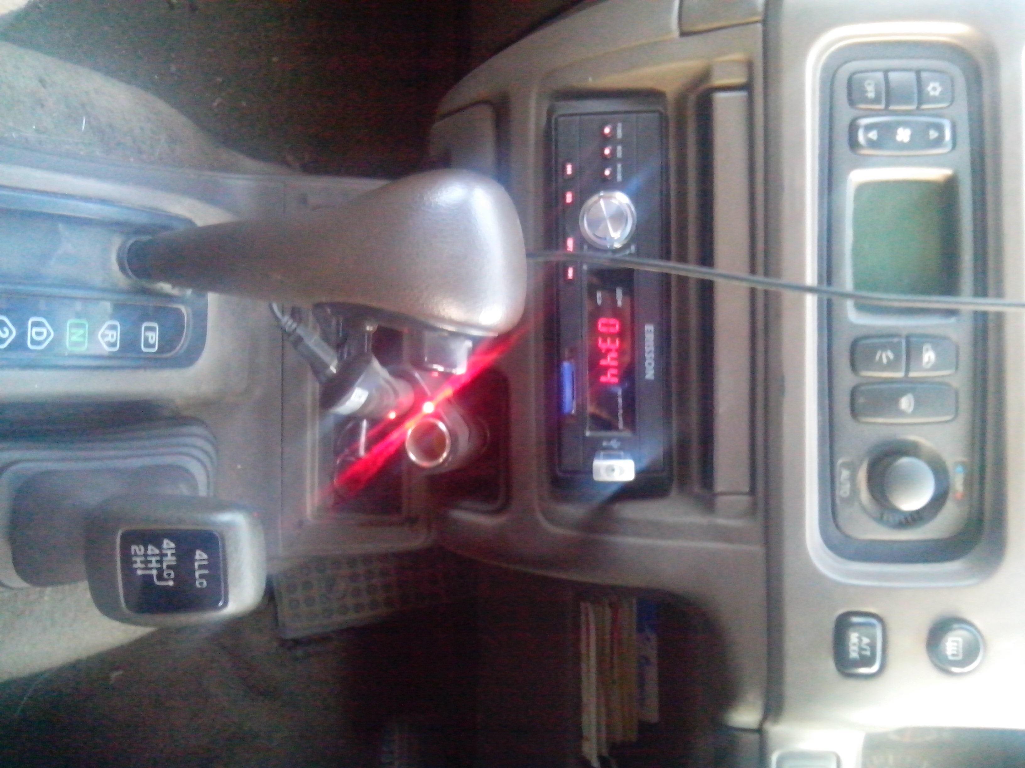

попробовал сделать самодиагностику
... лампочка была Н4 подключена через фишку с проводами длинной 2 метра))) - освещение было в шатре (я еще на природе). подключал к правому нижнему контакту диагностического разьема, моя лампочка не моргала. но на панели приборов моргала лампочка двигателя и а/т моргали неприрывно - до 50 морганий досчитал и отключил контакт от массы. подумал может не та сторона и подключил к нижнему левому контакту. ничего не произошло.
может чего не так сделал или просто провода длинные?

Вы пытались от диагностического разъёма зажечь лампочку, которая потребляет 4 ампера?mrw писал(а):попробовал сделать самодиагностику

я же совсем не электрик))), подключал, что было под рукой.
доберусь до дома найду маленькую лампочку...
А светодиодный фонарик (лампочку из него на 6 диодов) можно подключить?

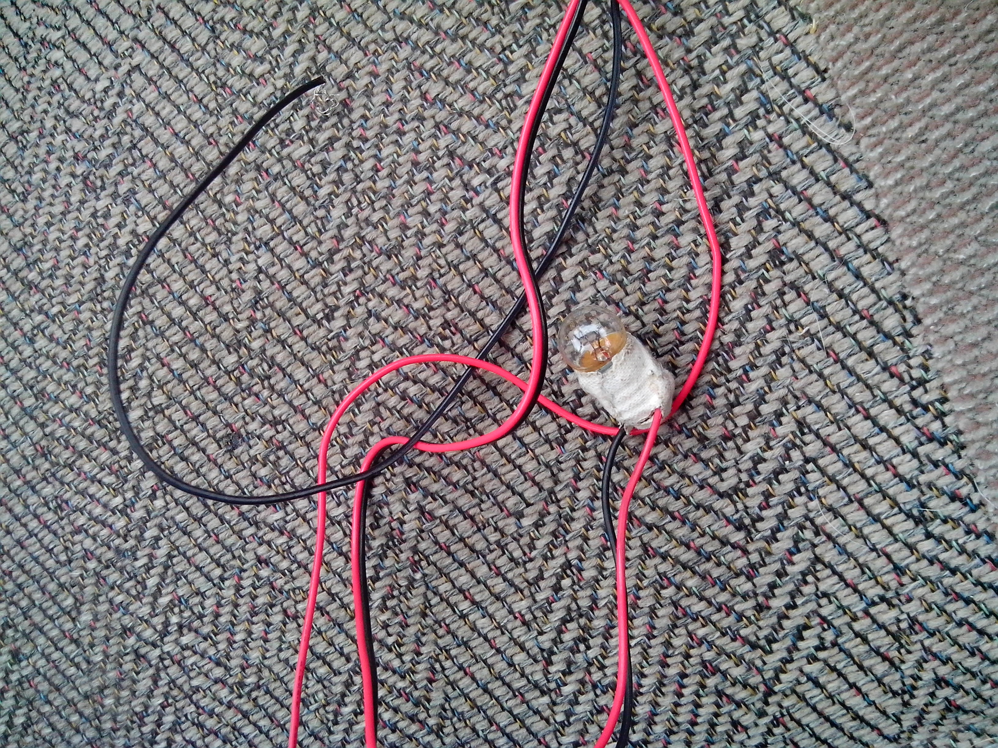

короче с лампочкой от старого фонарика, кажется на 3,5 вольта, с короткими тонкими проводками эффект тот же

Так и не будет у вас работать
См здесь: http://www.pajero4x4.ru/bbs/phpBB2/view ... 8#p1452058
