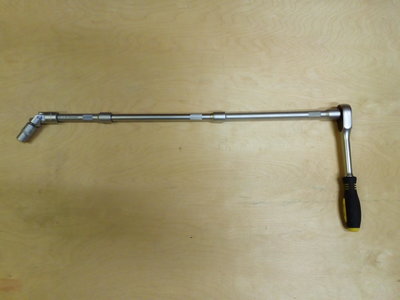

Алексей, я правильно понял, что трещотку крутить не надо при применении конструкции из удлинителей и кардана? Она используется как тяга? Что там основное? Сорвать болт крепления стартера?
SmoAG
Сообщения: 7842
Двигатель:: 4m41
Откуда: Воронеж
Откуда: Воронеж
Благодарил (а): 99 раз
Поблагодарили: 541 раз
Re: Стартер 4М41 снятие, щетки и запуск
Сообщение SmoAG »
Я срывал их именно трещеткой той конструкции что ты мне прислал, ключами туда не удобно подлазить. Тем более что ты не так давно его снимал. Ну если трещеткой не получится сорвать, попробуй ключом. Трещеткой откручивать быстрее.

Я к тому что трещотка используется не как трещотка, а как рычаг. Потому как я так не понял если трещоткой крутить, то как эта конструкция будет проворачиваться и отворачивать болт.
Непопаджеро
Сообщения: 3303
Зарегистрирован: 03 мар 2015, 00:10
Мой автомобиль(и):: Pajero 3
Откуда: РБ
Благодарил (а): 147 раз
Поблагодарили: 149 раз
Сообщение Непопаджеро »
Карданчик , а лучше вороток с "сферическим" квадратом, его вполне хватит для угла. В любом приличном наборе 1/2 головок всё есть.

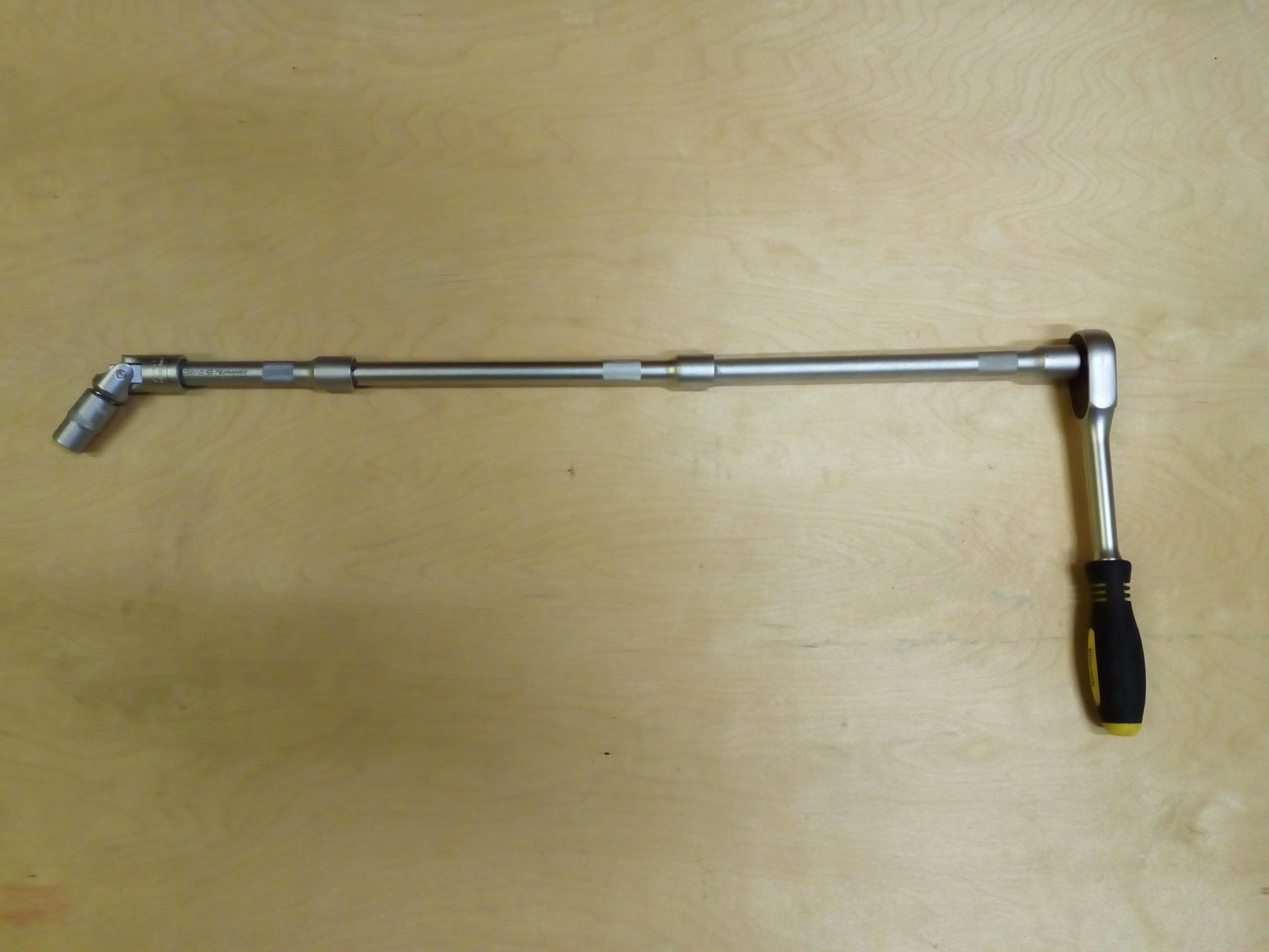

Вот такая конструкция получилась для снятия стартера. Головка на 14, карданчик, один короткий удлинитель, два длинных и трещотка.

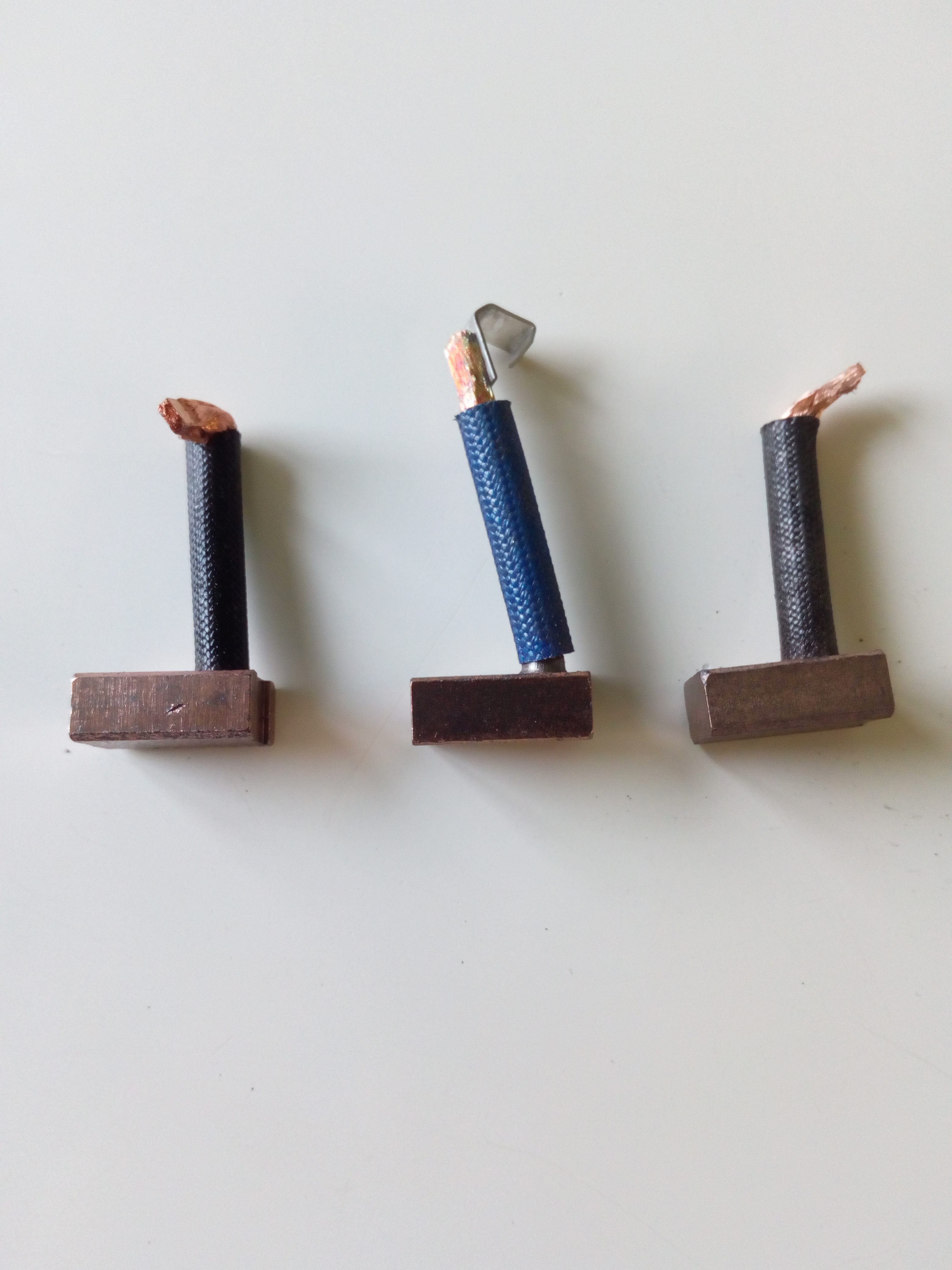

Щетки типа плюсовые. Слева направо: IKA, Mitsubishi, Cargo. Комплект последних (4 шт) стоит немного больше ста рублев. IKA пришли комлектом из щеткодержателя с двумя приваренными щетками и две плюсовых положены в коробочку.

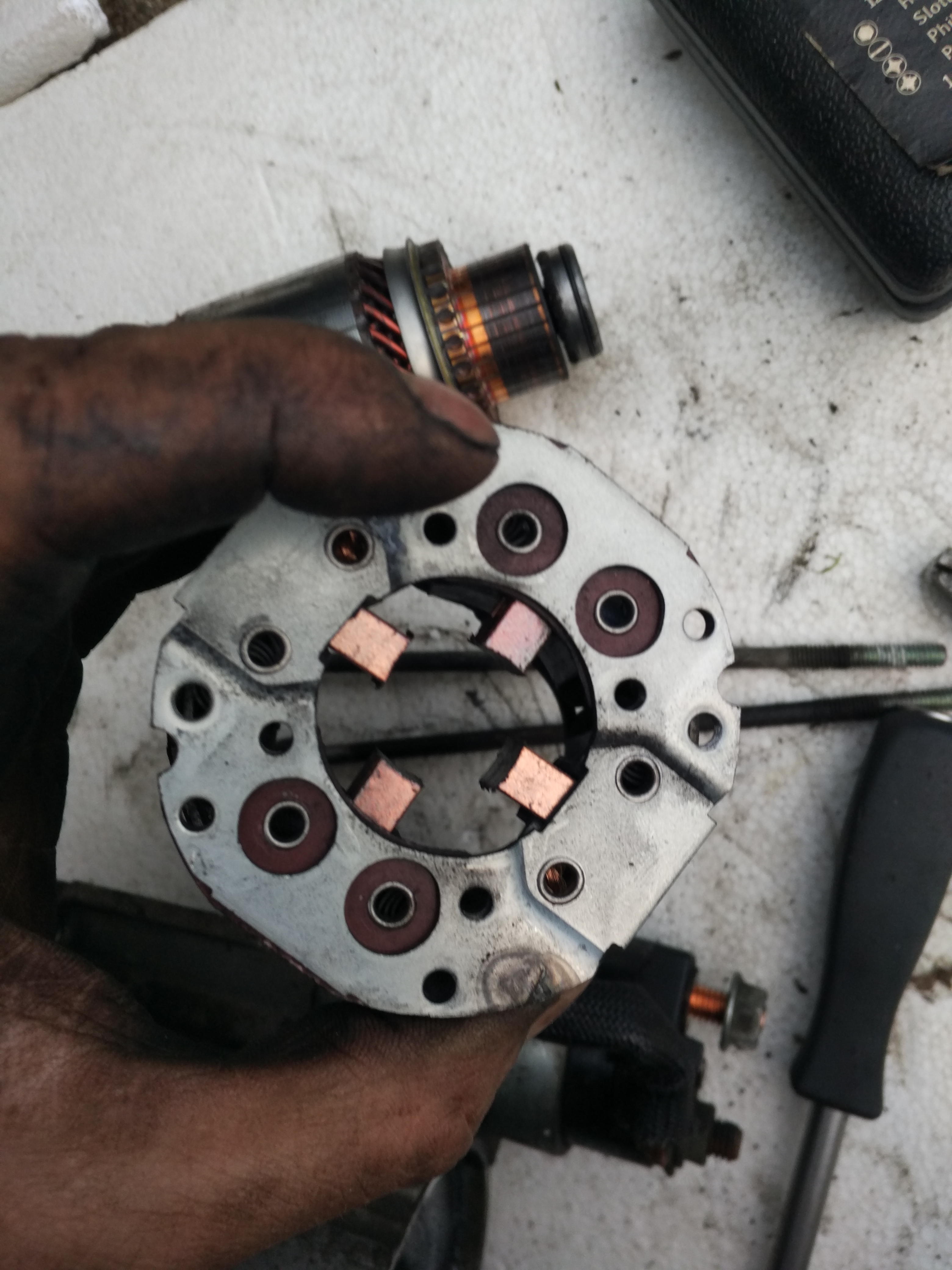

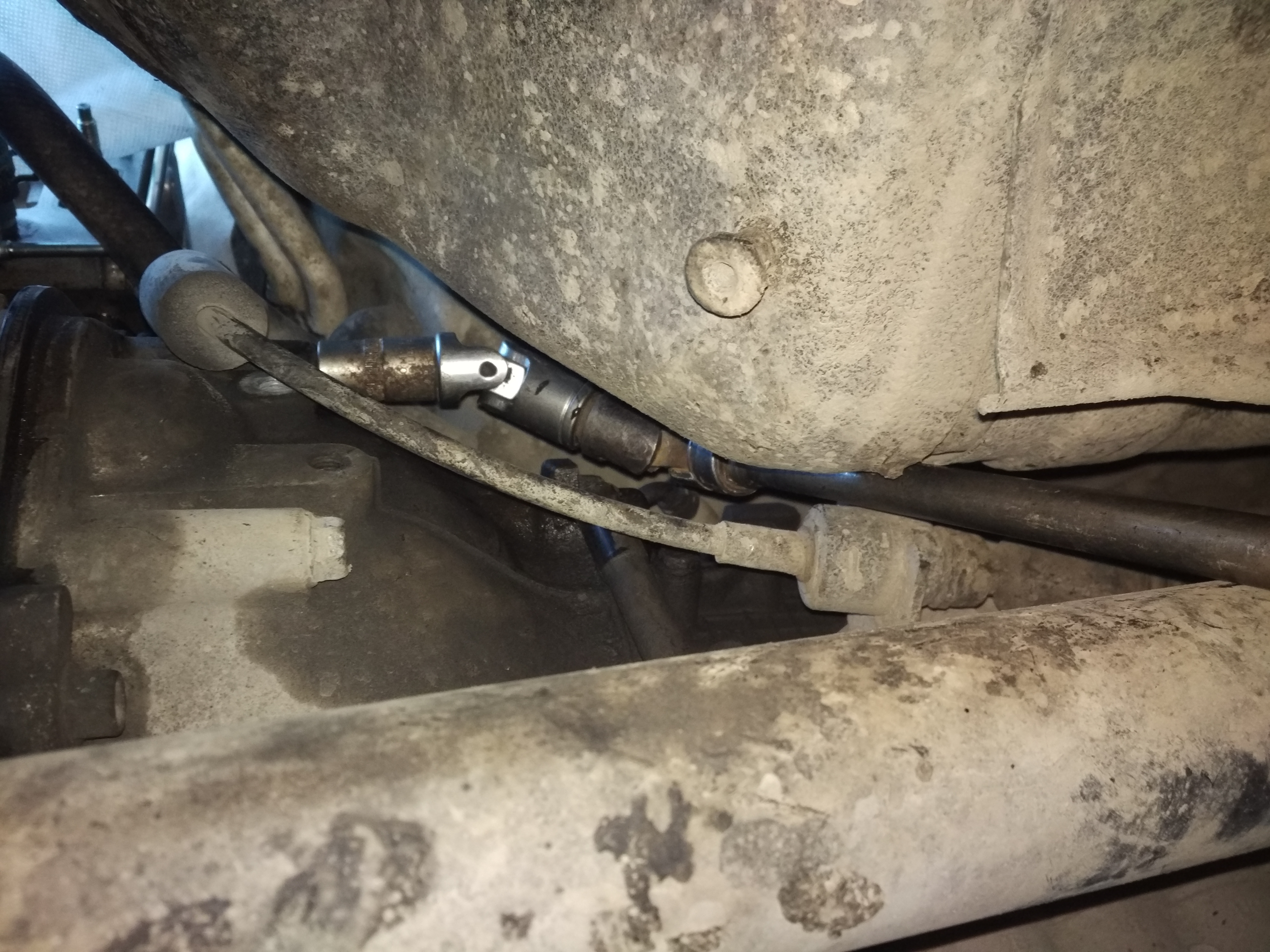

Привет всем! Тоже на днях менял стартер(по причине, что дольше стал заводиться двиг)! Купил новый неоригинал(BlueLine). Старый, думал "перебрать в запас"! Только понял, что причина не в стартере=(! Вот пару фоток щёток и "карданчиковой" системы для откуручивания стартера=). Вопорос, нужно ли менять щётки(судя по фоткам)? Или ещё походят? И что ещё можно "для профилактики сделать со стартером?

Стартер вполне долго живущий у нас, щетки в приемлимом состоянии.

den1ska писал(а):Привет всем! Тоже на днях менял стартер(по причине, что дольше стал заводиться двиг)! Купил новый неоригинал(BlueLine). Старый, думал "перебрать в запас"! Только понял, что причина не в стартере=(! Вот пару фоток щёток и "карданчиковой" системы для откуручивания стартера=). Вопорос, нужно ли менять щётки(судя по фоткам)? Или ещё походят? И что ещё можно "для профилактики сделать со стартером?
Глянь там маркировку подшипника на якоре. Авось у нас стартеры одинаковые.
Для профилактики смажь подшипник на якоре и других подвижных частях. Я хочу смазать циатимом-201. Почисти от грязи. Щетки менять не надо.

Если мне зрение не изменяет то номер-629RD фирма KOYO. вопрос, можно ли чем-нибудь почистить/промыть, ну там спиртом или еще какой гадостью;)?
