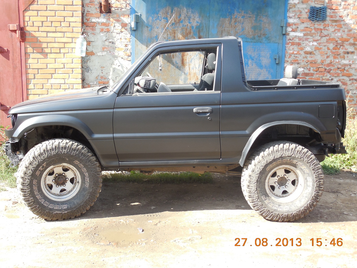

Облил всю машину раптором, мне нравится)))

Не цапается, спокойно могу ключем, железной щеткой поелозить ...а ещё оно пачкается намного меньше на удивление, машина уже месяц не мытая...а внешне как вчера помыта, и снег не липнет пластами замерзшими отваливается)))

Я когда красил Раптором добавлял чуть лака матового и растворителя, чтоб краскопульт брал (1,5 мм).
В результате на вид понравилось, но царапается. Хотя царапины именно поверхностные, влияющие на внешний вид. Хочу попробовать удалить их феном, вроде так делают.
Пробовал царапать щеткой по металлу, так вот где шагрень крупнее - не царапается, где более гладко там царапается. Тут видно зависит от растворителя, типа пленка чтоль на поверхности какая то. В общем технологию лучше не нарушать, хотя к бесцветному пишут, что как раз акриловая краска добавляется, но с растворителем лучше не мешать.

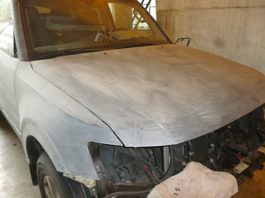

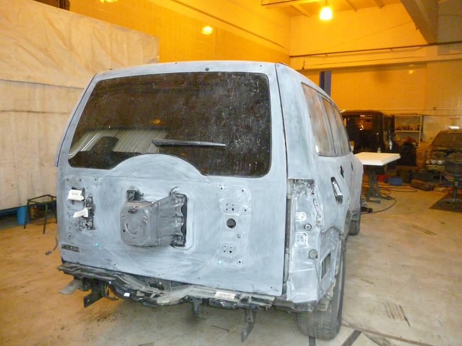

Короче, коллеги, Санта-Барбара тут отдыхает. Главным для меня стало то, что мастера по полимочевине, с которыми познакомил коллега ув. Алексей Светлый делают машину ну очень тщательно, заходя и обрабатывая химией все те места, где антикора по определению не делается в большинстве случаев.
Когда уже просто замучался выбирать и раздумывать, вспомнил родное русское "либо (что-то) в дребезги, либо (что-то) пополам". Операция, конечно, глобальная. Полная шумка по сравнению с ней - просто детская забава.
Здесь (http://www.drive2.ru/l/7724103/) все с картинками, по-подробнее и более полным описанием процесса, стоимости и проч. эмоций.

Дык Begemot2014,открой Тайну Ключика! Чем покрывали колесницу?
В постах тока понял,что не лайн-хе.....Зед-про,раптор???????

Простите, коллега, каюсь, забыл подписку на тему кликнуть. Исправился.МШУ писал(а):открой Тайну Ключика! Чем покрывали колесницу?
Покрытие - полимочевина, но это не торговые марки Лайнекс, Юпол, Зет-про и проч. Тоже америкосы, три буквы, короче. А Раптор - это полиуретан, нечто другое.
Грешен, но много-много фоток и описание процесса, кладу на драйв2 (уже три серии). Вот и сегодня изложил с иллюстрациями свое видение этого дела. Если коротко, то начинал с внешнего вида и "понтов"(без обид, по-взрослому), а заканчиваю совсем-совсем другим, хотя внешний вид, конечно, тоже. По ходу пьесы перевоспитался, получается. http://www.drive2.ru/l/7815788/

Мммм,а мне казалось,что в основе полимочевины лежат полиуретановые смолыBegemot2014 писал(а):.... А Раптор - это полиуретан, нечто другое.
