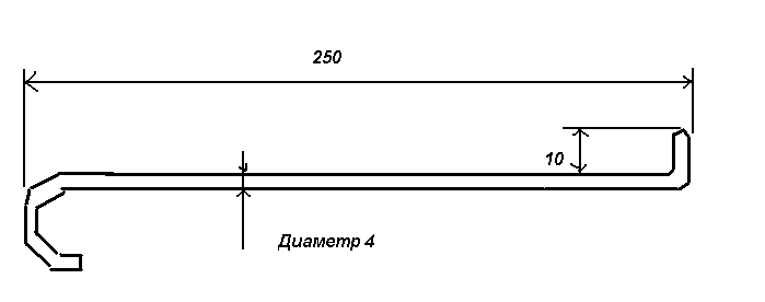

Пробег 23000 км, снял крышку ГРМ проверить состояние зубчатых ремней.
Изготовил крючок из алюминиевой проволоки диаметром 4 мм. Крючок длиной 250 мм с одной стороны изогнут под углом 90 град., а с другой в полукольцо, вставляется в щель нижней крышки "до дна", поворачивается на 90 град. и ремешок балансиров поддевается с внешней стороны. Прогиб точно не померяешь, но легкое болтание было. Зубья без следов изломов. Завел мотор, наблюдалась вибрация длинной ветки ремня балансиров.
Подтягивал при помощи советского набора головок и хорошего разводного ключа, шестигранного Г-образного ключа 6 х 120 мм из набора Intertool и "березовой палки", как рекомендовал нео адамс 41 (http://www.pickupclub.ru/forum/showthre ... 4c671270fa).
Стремно было затягивать нижний болт, длинный шестигранник легко сломать, но вроде затянул с нужным усилием.
Еще раз проверил натяжку: болтания нет, но и не "дубовый".
Оттянул к крышке радиатора и закрепил проволокой гофру с жгутом проводов, чтоб под ремень ГРМ не попала. Завел. Балансирный ремень не вибрировал ни на холостых, ни при 1200 об (включил ускоренный прогрев печки).
При сухих сальниках и крышкахбез следов масла, думаю, что стОит разок подтянуть, а при пробеге 60...80 тыс.км поменять ремни и натяжные ролики. Сальники - согласен со Святом: не текут - не трогать, но если потекли сальники - сразу поменять ВСЕ.
