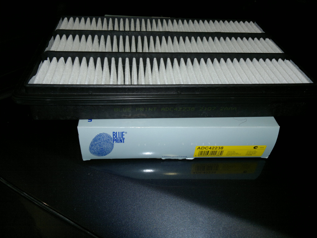

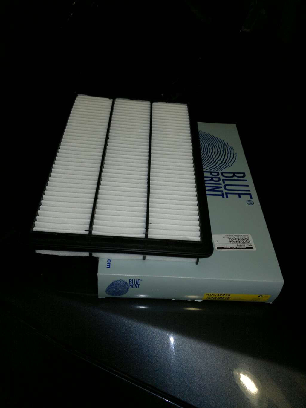

Сегодня получил фильтр Blue Print.Фильтр-как фильтр.Походу ничем не отличается от предыдущего мною установленного Shibato.Близнецы-братья,т.с. :mrgreen: Только еще дешевше стоит.На восемь тык и такой походит :*THUMBS UP*: ,только резинка у мне от родного,переходящая,как знамя :*ROFL*:

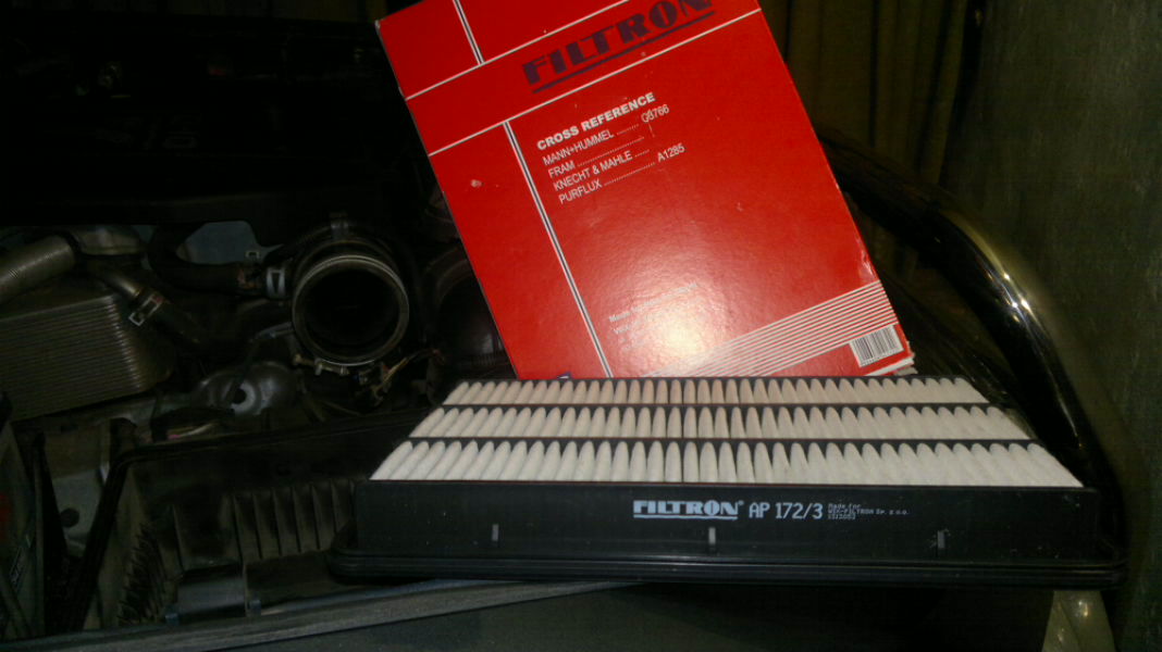

Сегодня втыкнул Filtron.
Обычный такой филътр.Примечателен разве что тем,что резинка у него по толщине сравнима с оригинальной.Поэтому,видимо,уплотнение хорошее и не бубнит.Пока :mrgreen:

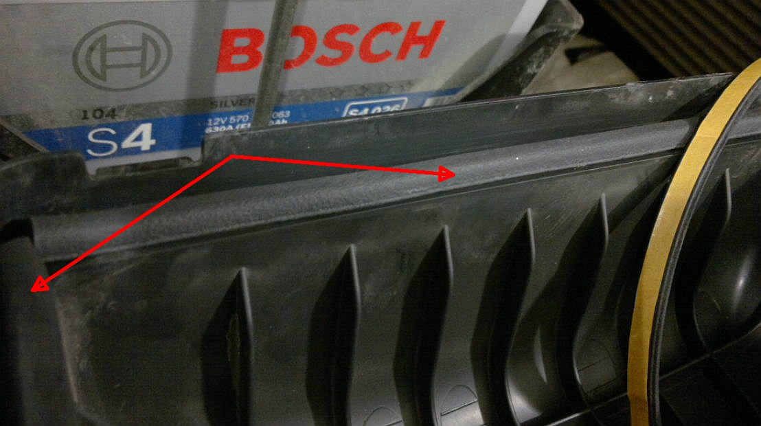

Забубнил мой фильтрончик после пары сотен :mrgreen: Купил в гамазе дверной уплотнитель 1м=17рублей и заебе обклеил место прилегания резинки фильтра к крышке.Тишина! :*THUMBS UP*: Делов ровно на десять минут.
