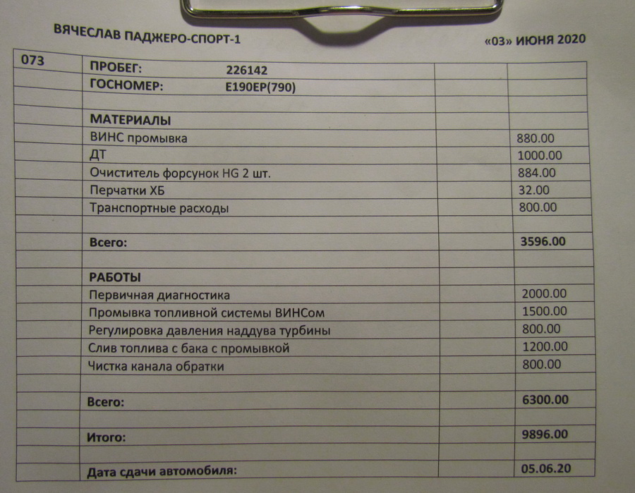

Мой самый печальный опыт в общении с специалистом автосервиса!!!
Проблема: Двигатель 4D56 , троит на холостых + детонация в кузов.
Звоню Сергею 89060565913 в сервис в Пирогово. Объясняю мою проблему, что есть проблема двигателя, троит + детонация в кузов, не давно меняли распылители на форсунках с диагностикой и настройкой, говорит, без проблем всё сделаю 4D56 самый простой двигатель на свете….Договорились на пятницу на 16 часов. Приезжаю начинают с помощником слушать двигатель, да , действительно есть не ровности в работе.
1,5 часовая лекция про устройство ТНВД. И постоянные намеки на то, что нужно ремонтировать ТНВД, я по началу как то не замечал этих знаков. Прошло уже 2,5 часа, начали промывать всякими присадками систему, появился легкий дым из выхлопной системы. Сергей говорит, что нужно оставить машину до утра т.к. один помощник один подъёмник и куча машин разобранных во круг. Я соглашаюсь, обсуждаем, что нужно сделать: промывка бака со снятием + грунтовка, регулировка турбины, проверка ТНВД, промывка магистрали топливной. Приезжаю на следующий день в 11 часов, машина как стояла так и стоит. Т.е. ни кто ничего не делал, входе не большого обсуждения вопросов помощник начал сливать с бака топливо (типо промывка), сломанным манометром , что то замерили в турбине или что то проверили в ТНВД.
Итого Сергей мне выставляет счёт за промывку, диагностику, и замена диз.топлива в баке – 10500руб!!!!!!!!!!!!!!!!!!! ОФИГЕТЬ…..Эмоции зашкаливают. А где простите профессионализм ????
Уехал крайне не довольный этим поведением и отношением к клиентам….
На следующее утро мне нужно ехать, я завожу машину, а она не заводится)) вот смеху то… Приехал к специалисту , с одной проблемой, а он мне ещё одну сделал , вместо того , чтобы исправить первоначальную… Звоню Сергею, говорю не могу машину завести после Вашей диагностики с промывкой за 10500руб. что делать то? Говорит приезжай посмотрим, договорились на вечер воскресенья в 19.30 . Приезжаю, жду около ворот 15 минут пока откроют (пипец полный). Заезжаю начинают разбирать подключаются к обратке и показывают мне , что воздуха в системе нет всё нормально. Я Сергею говорю, что я приехал к Вам на Рабочей машине а теперь у меня машина не заводится после Ваших манипуляций, на что мне Сергей отвечает, тебе ТНВД надо ремонтировать у меня за 50тр. (сокращённо из всего разговора), тогда всё будет работать и + ещё лекция про всякую фигню. Поменяли на шланчике 2-ва хомутка взяли с меня 600руб. Я ПОСЛЕ ЭТОГО ЖЕСТА просто вообще офигел, НАГЛОСТЬ или ВЫМОГАТЕЛЬСТВО!!!! Сергей просто ни в какую не признает ошибок своего подмастерья. Так же промывки как оказалось приносят не пользу а вред, что Сергею и Выгодно, чтобы в будущем Вы принесли ему ТНВД на ремнот и отдали 100 000 рублей.
P.S. Далее через два дня езды засвистела турбина…
Итого:
Двигатель 4D56 , троит на холостых + детонация в кузов - НЕ РЕШЕНО !!!
Добавились новые проблемы:
1) не заводится после простоя более 6 часов, приходится грушей работать, чтобы создать давление в системе….
2) засвистела турбина после регулировки сломанным манометром….
По деньгам:
Диагностика + промывка ТНВД + замена диз.топлива в баке+ 2-ва хомутка = 11100руб.
Вывод: уважаемые автолюбители кто ценит, и время и деньги, НИ В КОЕМ СЛУЧАЕ не приезжайте к Сергею, уедете с пустым карманом и на сломанной машине.

Если не офигеть, это бесплатно? По делу. Пришла машина, один цилиндр не работат - троит. Сняли т/фильтр в присутствии владельца, в нем болото. Промыли ВИНСом, чуть подровнялась работа. Предложил снимать форсунки - отказ. Выкрутили болт/штуцер обратки, тот что в верхней части ТНВД, с сеточкой. Из клапана выстучали горстку крупной стружки. Позвонил владельцу "прибора", сообщил о необходимости ремонта ТНВД. Если кто-то может аргументированно отменить ремонт ТНВД - аргументируйте. Далее, человек забирает машину, а утром, или через день, звонок, приезд и возмущенный тембр голоса. В присутствии владельца, снова, выкручиваем болт/щтуцер обратки. Снова выстукиваем горсть свежей стружки. Если кто-то может аргументированно отменить ремонт ТНВД - аргументируйте.Договорились на пятницу на 16 часов. Приезжаю начинают с помощником слушать двигатель, да , действительно есть не ровности в работе. 1,5 часовая лекция про устройство ТНВД. И постоянные намеки на то, что нужно ремонтировать ТНВД, я по началу как то не замечал этих знаков. Прошло уже 2,5 часа, начали промывать всякими присадками систему, появился легкий дым из выхлопной системы. Сергей говорит, что нужно оставить машину до утра т.к. один помощник один подъёмник и куча машин разобранных во круг. Я соглашаюсь, обсуждаем, что нужно сделать: промывка бака со снятием + грунтовка, регулировка турбины, проверка ТНВД, промывка магистрали топливной. Приезжаю на следующий день в 11 часов, машина как стояла так и стоит. Т.е. ни кто ничего не делал, входе не большого обсуждения вопросов помощник начал сливать с бака топливо (типо промывка), сломанным манометром , что то замерили в турбине или что то проверили в ТНВД.

Сергей, я к Вам приехал на рабочей машине (цилиндры все работали) с одной проблемой (странная вибрация на холостых).Dizel Man писал(а): ↑ сли не офигеть, это бесплатно? По делу. Пришла машина, один цилиндр не работат - троит. Сняли т/фильтр в присутствии владельца, в нем болото. Промыли ВИНСом, чуть подровнялась работа. Предложил снимать форсунки - отказ. Выкрутили болт/штуцер обратки, тот что в верхней части ТНВД, с сеточкой. Из клапана выстучали горстку крупной стружки. Позвонил владельцу "прибора", сообщил о необходимости ремонта ТНВД. Если кто-то может аргументированно отменить ремонт ТНВД - аргументируйте. Далее, человек забирает машину, а утром, или через день, звонок, приезд и возмущенный тембр голоса. В присутствии владельца, снова, выкручиваем болт/щтуцер обратки. Снова выстукиваем горсть свежей стружки. Если кто-то может аргументированно отменить ремонт ТНВД - аргументируйте.
А уехал с двумя новыми ( 1) машина не заводится без подкачки грушей, 2) после регулировки турбины, она засвистела.)
Что касается Форсунок, я Вам говорил, что их меняли на новые три недели назад, но Вы всё равно настаивали их регулировать.
Совершенно верно в топливном фильтре грязь была. И мы с Вами обговорили, что Вы снимете бак - промоете - прогрунтуете, и по цене выйдет 4500р. так же? А в итоге, что вышло, утром я приезжаю Вы сливаете моё топливо ориент 15-20литров, заливаете новое 20л и с меня ещё деньги берете за Ваше топливо. А своё топливо я бесплатно заливал!) Итог: бак не промыт, не прогрунтован, деньги взяты и не маленькие для меня.
Так же поразила стоимость 2-х хомутиков + работа = 600руб.
Согласен, что была стружка в фильтре ТНВД , Вы сразу рекомендовали ремонт ТНВД.
Скажите какая вероятность, что после промывки Винсом и Промывкой форсунок (которую в бак залили) может отслоится грязь в топливопроводе, ТНВД и всё с радостью забить фильтр ТНВД и форсунки?
Не будет ли правильнее, делать такую процедуру раздельно? Чтобы грязью не загрязнять все узлы одновременно?
Даже не смотря на всё, что было сделано, Вибрация как была так и осталась.
Неужели в этом всё ещё виноват ТНВД и форсунки, неужели больше нет других вариантов решения этой проблемы.
Все говорят, что двигатель 4D56 прост во всех отношениях, но видимо не всё так просто.

К привеликому сожалению, вам, что-либо объяснить/доказать нет возможности. Вы на своей волне. Вам показывают стружку идущую с ТНВД крупными ошметками, а Вы пытаетесь/надеетесь найти решение простым употреблением "анальгина". Не лечится Ваша проблема "обезболивающими". К сожалению. Эта проблема не в машине, а в ее хозяине...Неужели в этом всё ещё виноват ТНВД

избави господи от таких сказочных клиентов.... - про замену топлива так просто потрясло...Dizel Man писал(а): ↑ К привеликому сожалению, вам, что-либо объяснить/доказать нет возможности. Вы на своей волне. Вам показывают стружку идущую с ТНВД крупными ошметками, а Вы пытаетесь/надеетесь найти решение простым употреблением "анальгина". Не лечится Ваша проблема "обезболивающими". К сожалению. Эта проблема не в машине, а в ее хозяине...
Сергей, мне вот одно непонятно, зачем после обнаружения стружки в ТНВД и тем более после первичного общения с пациентом
с его отказом от ремонта насоса, вы вообще что-то стали делать с машиной?
Ведь понятно же было, что ничего путного не выйдет - во всех смыслах.

Диагноз был аргументированно (обильная стружка в ТНВД) поставлен в первый приезд. Второй приезд подтвердил факт образования стружки. Ну, а "лечить-то" нужно не взирая. Сделали все что можно, далее, необходим более серьезный ремонт.
Вероятность нулевая....Скажите какая вероятность, что после промывки Винсом и Промывкой форсунок (которую в бак залили) может отслоится грязь в топливопроводе, ТНВД и всё с радостью забить фильтр ТНВД и форсунки?
