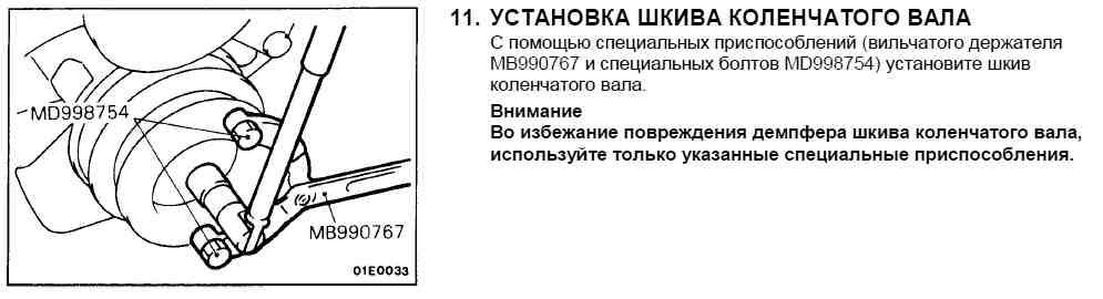

Шкив коленвала, или сошку как диагностировать? Для себя хочу понять, чтобы в будущем так не впухать

Сошку никак не диагностировать. Тупо менять. Я то же был удивлен, когда лопнул палец. Причем сошка к тому времени прошла за 300 000 км. и никаких люфтов. Оказывается, моя машина попадала в список с производственными деффектами сошки и подлежала отзыву для бесплатной замены. Ваша видимо такая же. Шкив деффектовать визуально, а потом строго по инструкции производить сборку и затяжку. Я бы сказал строжаше по инструкции.k126 писал(а):Шкив коленвала, или сошку как диагностировать? Для себя хочу понять, чтобы в будущем так не впухать

Михалыч, я уже в другой ветке задавал подобный вопрос. Разжуй пожалуйста, что значит "по инструкции" (как понимаю, акцент сделан на замену болта?). Чем обоснована эта замена? И что бывает, если его старый оставить? Естественно такие моменты, как затяжка с кривым усилием и проворачиваение КВ ключом за болт в обратную сторону не рассматириваем.владимир михайлович писал(а): а потом строго по инструкции производить сборку и затяжку. Я бы сказал строжаше по инструкции.
Не знаю, та ли у меня инструкция, но в мануале по сборке только вот это написано: ЗЫ

Вот как раз болт у меня и отломилсяdvm99 писал(а):как понимаю, акцент сделан на замену болта? И что бывает, если его старый оставить?

Кто и как его затягивал?

Разжеван этот процесс до мелочей. В ветке про бензиновые двигатели. Болт работает как пружина. Когда его затягиваешь, нет привычного ощущения упора. Он тянется и тянется, постепенно увеличивается и момент проворота. Вот его надо тянуть как пружину, медленно и до момента по инструкции. Тут конечно надежда, что болт качественный. Толстую шайбу правильно ориентировать. Что положено - обезжирить, а что нужно - смазать. Смотрите в ветке.

Петрович, я так понял, что ты про эту ветку : http://www.pajero4x4.ru/bbs/phpBB2/view ... 0%BB%D1%82 .
Читал... много думал... Хрень какая-то...
. Чтоб болты отлетали -жуть! Мож их наши сервисмены 2-х метровой трубой перетягивали? И от этого все косяки! (у нас же с динамометрическим ключами проблема всегда была), тогда это другое дело. Но по идее такие узлы без приличного запаса прочности (в разы!) не должны делаться, я теорию надёжности с института вроде помню. Это ж не самолёт, чтоб за каждый грамм веса бороться. Что, японцы совсем уж сбрендили?- Сумлеваюсь я. Кстати, заметил одно расхождение в цифрах: у меня по мануалу затяжка 150-160 Н/м, а там (в ветке) все про 180-190 пишут. Расхождение конечно незначительное, но всё же, уж раз так критично, кому верить?
В любом случае спасибо тебе за наводку!
Зы
Болт у меня с короткой шляпкой, без грибовидных наростов. Не знаю уж, хуже это или нет.

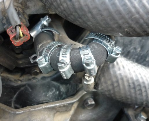

Аканомить можно тоже всяко. Выкладываю фоткуPteradaktel писал(а):владимир михайлович, а у меня, как ни аканомь, меньше десятки "на обслуживание" не получается..причем эт только запчасти и расходники

Оригинально. И всегда знаешь, где взять хомут, если что...

Кроссавчег!dvm99 писал(а):Аканомить можно тоже всяко. Выкладываю фоткуPteradaktel писал(а):владимир михайлович, а у меня, как ни аканомь, меньше десятки "на обслуживание" не получается..причем эт только запчасти и расходники... Кому-то прикол, но мне просто выхода нет. Перепускной шлангчик возле термоса сгнил напрочь. Цена, когда узнал,- где-то 450р. Ну не могу я на трубки столько тратить... Вот и выкрутился почти бесплатно. Причём это уже не превый опыт по загибу шлангов
