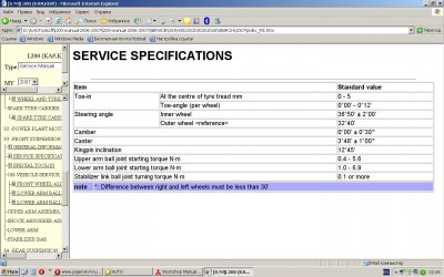

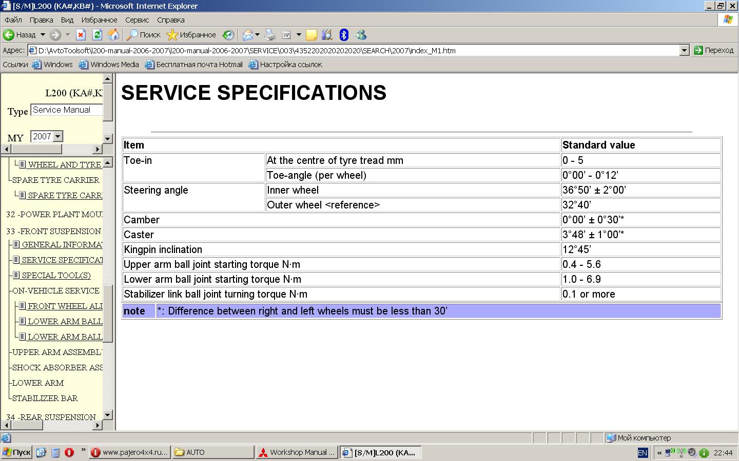

Вот, по Л200 нью
На наши - данные в ФАКе. Почти, да не совсем. Но попасть можно - как сделают...

Кроме как по кастеру и не различаются. В общем, если делать по Л200, то просить кастер по верхним значениям ("как можно больше в плюс") регулировать, и будет нормально. Завтра в фак надо внести... Сёдни уже нимагу....
