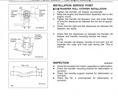

Напомните пожалуйста, как отрегулировать зазоры b и c.

Что, никто не знает?

Написано "убедитесь, что расстояния "b" с обеих сторон одинаковы", "убедитесь, что расстояния "с" с обеих сторон одинаковы". Ну убедился, НЕ одинаковы. Дальше какие действия то? Как отрегулировать?

Ослабляешь болты крепления и выставляешь зазор.

Размер С выставить не получилось. О каких именно болтах идёт речь? Не самой подушке одна гайка и шпилька, ослабив эту гайку выставить не удалось. С одной стороны С почти вплотную, зазор по шпильке-отв. в кронштейне выбран полностью((( Кронштейн в раздатке я так понял не регулируемый.
