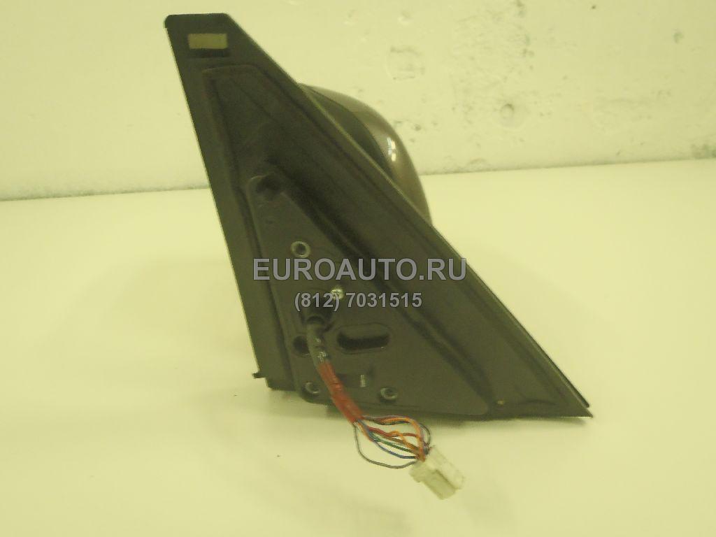

Если я не путаю,но я ее протаскивал через отверстие, подрезав уплотнительную резинку и подточив слегка разъем.Могу ошибаться, было 4 года назад. Надо в гараже посмотреть разобранное зеркало,тогда точно могу сказать. Если только разъемы шире не стали делать.

Мне нужно вытянуть весь жгут проводов через втулку поворотного мех-ма для ее ремонта. Сломалась. У наших коллег есть такая тема http://pajero4-club.ru/forum/viewtopic.php?f=18&t=4747. Но как отсоединяется клемник, пока молчат.

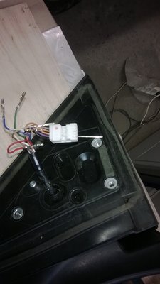

Ну... в общем....оторвал я этот поясок-фиксатор. Вердикт - разъем не разборный. Нужно либо резать провода, либо аккуратно курочить разъем и искать новый. Пока попробую найти такой разъем, но не факт, что он будет "пустой", как правило подобные разъемы уже идут с пучком проводов.

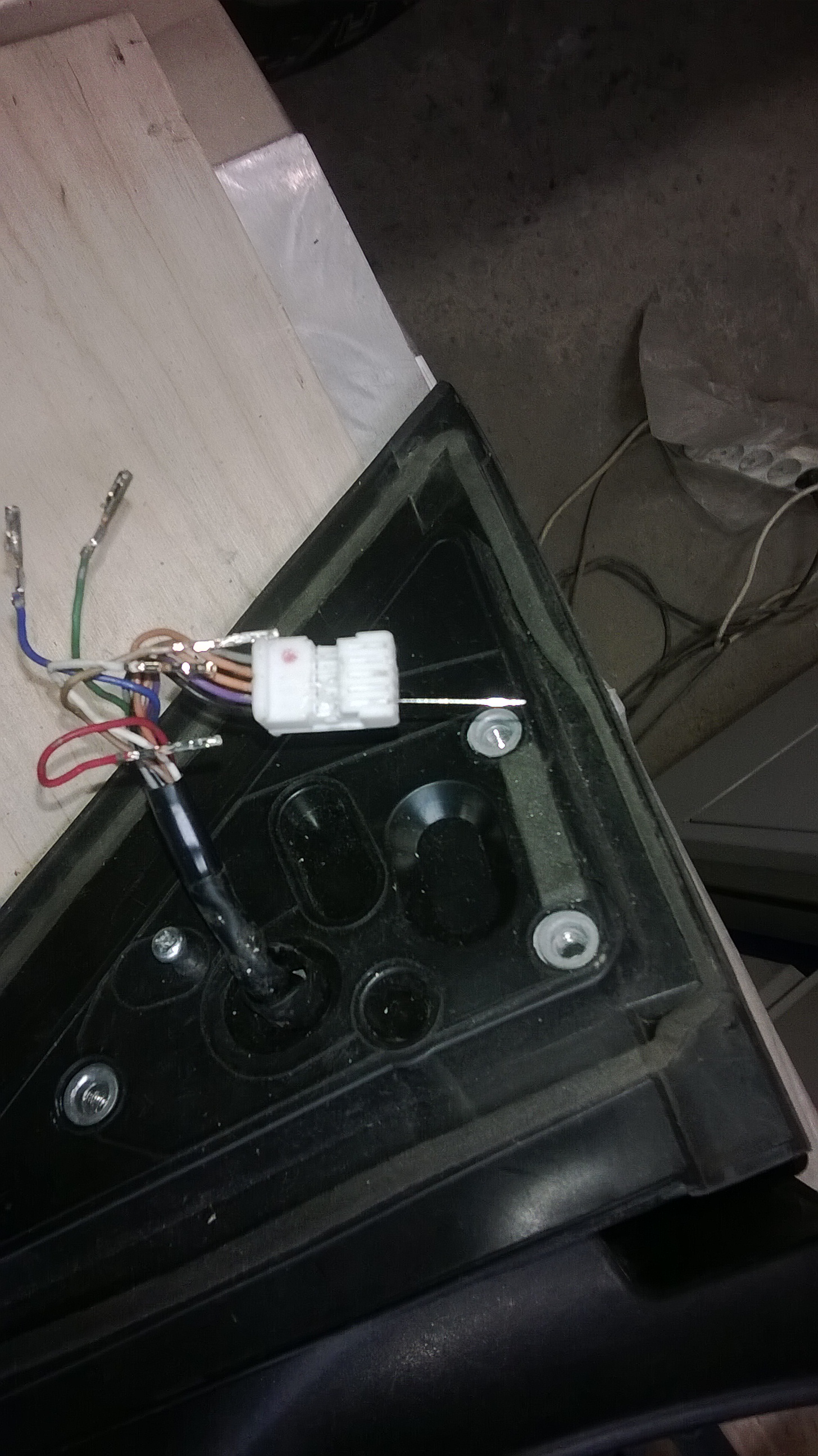

Поторопился я с выводами. Все разбирается. После того как сорвал поясок, попробовал вынуть контакты с помощью иголки (видно на фото) и процесс пошел.

nicols писал(а):Поторопился я с выводами. Все разбирается...
Для кого это было написано? :%): :*WALL*:

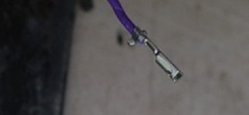

Lebed писал(а):...С помощью тонкой отвёртки (часовой напр.), шила или подобного
Клемма на фото ниже чем то отличается? Ни чем

Послушайте, уважаемый, я, как ни странно умею читать и даже писать и давать теоретические советы. А на практике, которая является критерием истины, как вы наверно знаете, получается, что ни самая тонкая отвертка или шило не годятся - только тонкая игла с затупленным концом. Так, что оставьте ваши советы для........ .

Отвертки и шило, уважаемый, разные есть. Недаром написал "типа часовой"(с). Фото живое данных штук надо? Или надо было ещё за тебя разжевать и потом тебе в рот положить? Так что надо уметь не только читать... Голову включать, она не только для шапки
Пысы. Проволокой, скрепкой и тд...

Ты мне определённо нравишься))) Спросил- тебе трое ответили, в тч. и я. Я не дописал только "с торца". Ты же самый умный- решил сделать не читая. Ведь разъемы видимо запаивают))) Не получилось. Теперь слюной брызжешь и почему то на меня. Не расстраивайся. Если у тебя руки под ...уй заточены, то не надо эту пИчальку перекладывать на других.
О теории. Да, этот разъём не разбирал. Не за чем. А этот разъём какой то особенный что ли?
Как восстановить с минимальными затратами этот разъём знаешь?
