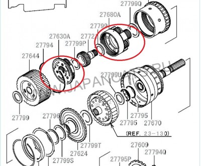

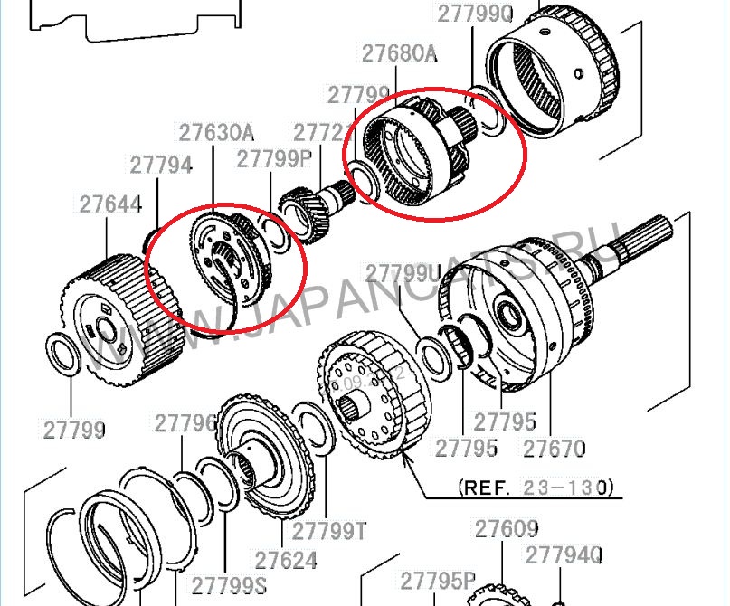

Ну вот собственно и снял поддон коробки. Приятного конечно мало, если сказать что совсем не радует увиденное. Короче фильтр весь в мелкой стружке+ часть , я так понял, изрубленной шайбочки, ну и соответственно много стружки , из металла желтого и белого цвета. Поменял фильтр, переключения стали более плавные. Вывод: буду ездить пока ездиет сколько Бог отведёт. ::'(: По мере появления симптоматики буду писать что и как.
Век живи, век лечись!
Pajero III 2002, 6G74, 3,5 GDI Европеец
bobsm
Сообщения: 251
Зарегистрирован: 30 янв 2010, 00:13
Мой автомобиль(и):: Pajero 4 дизель 200 кобыл. + чип)))
Re: Включил драйв, машина стоит. Почему?
Сообщение bobsm »
Меня вот терзает вопрос, что это за шайба? Может ли оосутствие её влиять на включение передач на холодную? Или просто снять коробку и вскрытие покажет пока не поздно? Может обойдусь малой кровью. Кто что подскажет господа?

Стружка обычно из-за этих частей. Ну а шайбочек там гора

bobsm, попробовать то можно, только вот поедет ли оно после этого - вопрос тот ещё. По вашему факту - менять все 3 планетарки в акпп.

Короче,снял я в воскресенье коробку. В поддоне была мелкая стружка и белый металл и немного желтого
Раскидал коробку до самой последней планетарки, её снять не успел по времени, но именно под ней на корпусе коробки есть стружечки немного и сломан кончик зуба на шестерне
Что бы снять последнюю шестерню, надо открутить заднюю крышку со стороны раздатки? Как сниму, сделаю фото и выложу. Буду признателен за любые полезные советы. Кстати, всё вроде не так печально как я ожидал
