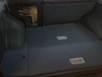

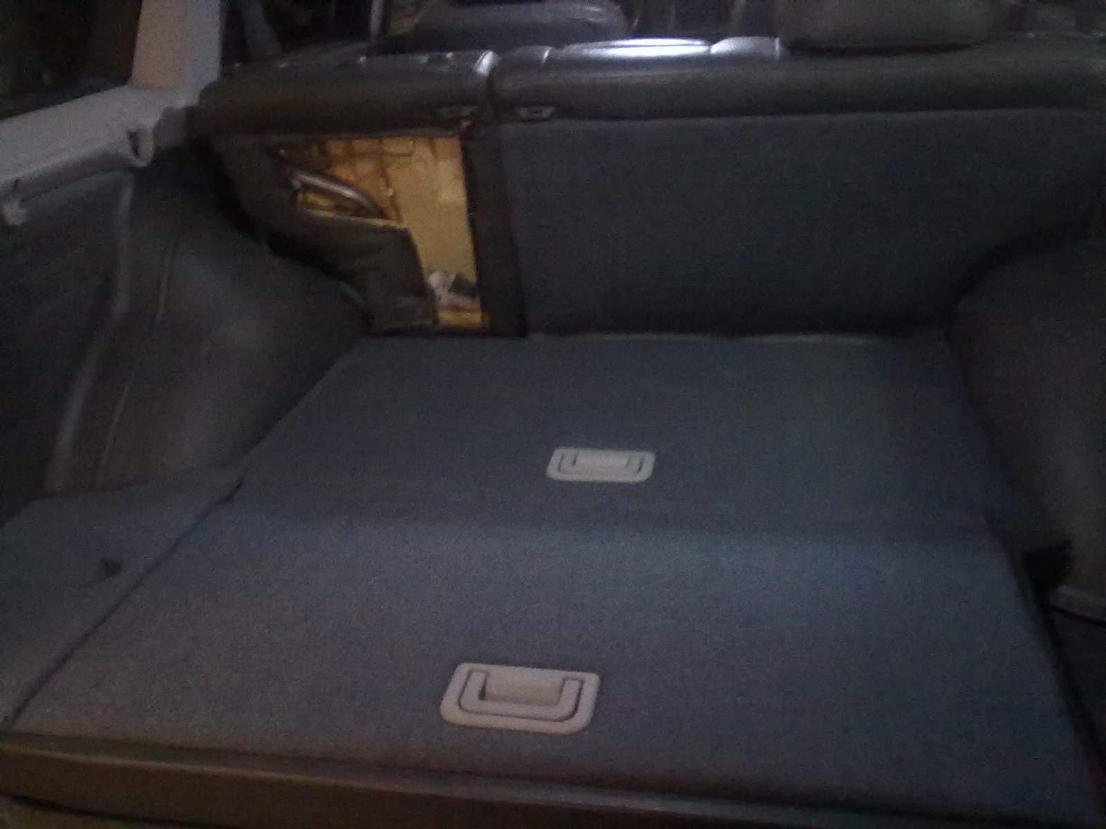

в общем на крышках пола багажника я не смог остановиться )))
обшивка сидений в багажном отсеке тоже попалась под руку
зато теперь все в одном стиле
но чутка клея не хватило. доделаю чуть позжее

времени действительбно уходит много. Но я не сразу все сделал.. по 3 часа в день тратил.kyzya11 писал(а):молодец
тоже об этом давно думаю, хочу
да времени и места нету где делать
и кстати делал это все естественно не в гараже )))
я бы на это не решился, если бы не бабушкины запасы шерстяной ткани
она в наследство оставила гардероб всяких ниток, платков и т.п.
среди этого добра я нарыл два куска ткани и из одного из них перекроил багажник. На ощупь приятная очень и цвет не маркий.

ну а салон ты где весь разобрал что бы пол снять?)))не на улице же

меня больше всего интересовал вопрос - пол новый сделать( или выкроить, или наклеить новое покрытие)
не думал? старый хорошо отчистил?

салон ДА! снял все сидения и центральную консоль пришлось снимать.kyzya11 писал(а):ну а салон ты где весь разобрал что бы пол снять?)))не на улице же
это делал в гараже... коврик мыл дома.. а вот смывать порошек пришлдось на улице )))
пока отключал шланг от насоса ковер уже схватился морозцем, поэтому пока нес в дом особо не промок.. а потоми как полило
благо все на даче делал, в квартиру бы не пустила

моржно и пол переклеить в принципе. думаю не так гиморно. прям на старый можно. только клей надо брать на стройрынке в жестяной банке "88 ЛЮКС".. и прям кистью его намазывать. держать будет капитально.kyzya11 писал(а):меня больше всего интересовал вопрос - пол новый сделать( или выкроить, или наклеить новое покрытие)
кстати в той конторе, где я покупал в свое время потолок, продавали и ткань для пола, она более жесткая и ворс на ней крепкий.
мой пол отчистился хорошо, но видно что не новый, ибо некоторые места уже просто напросто подстерлись.
Но в принципе мне понравился результат.. наверное если взять какое-нибудь термоядерное хим-средство, то можно до бела отчистить, но стир. порошек совместно с Кометом и средством для мытья рук тоже неплохо сработали

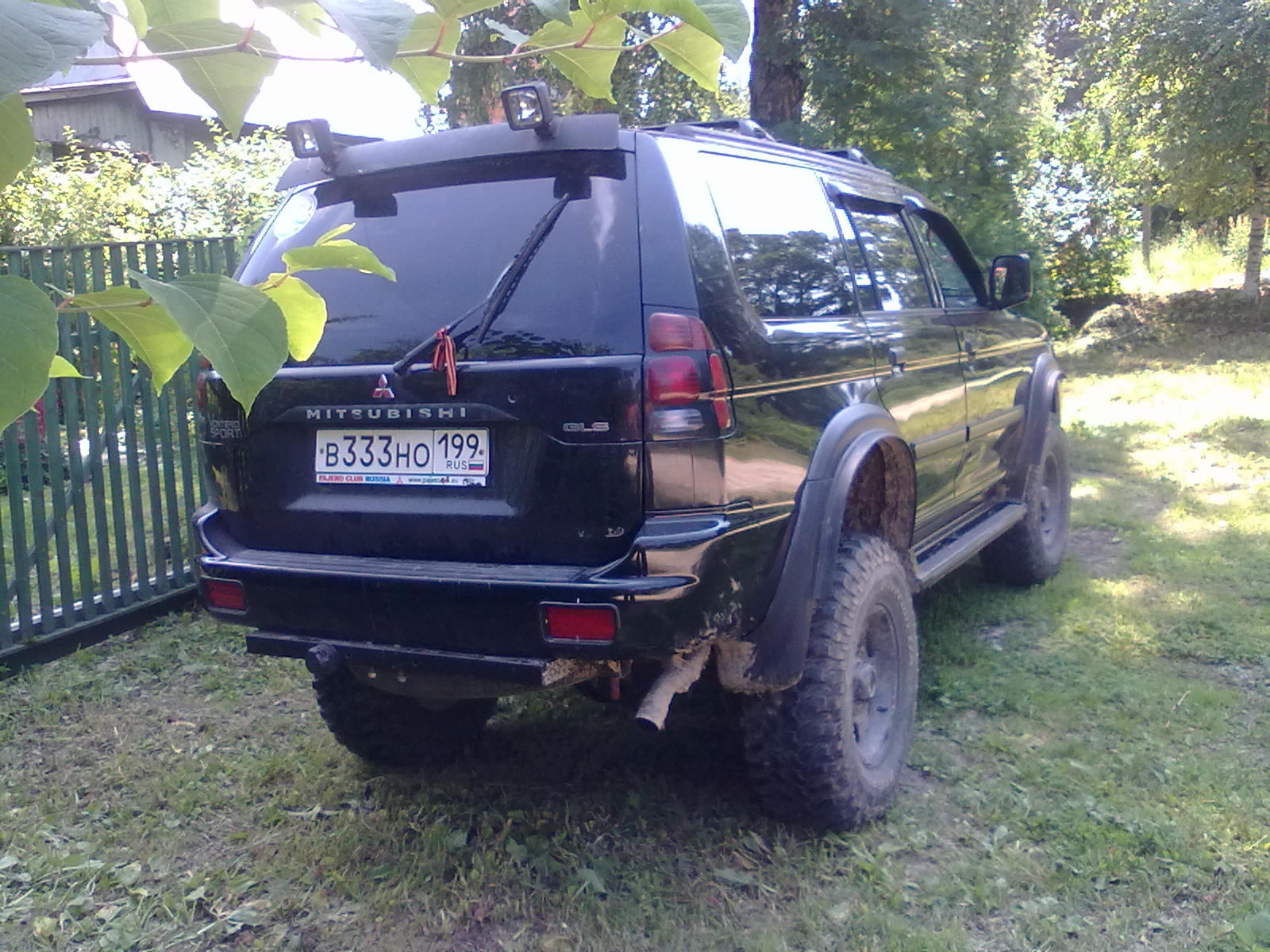

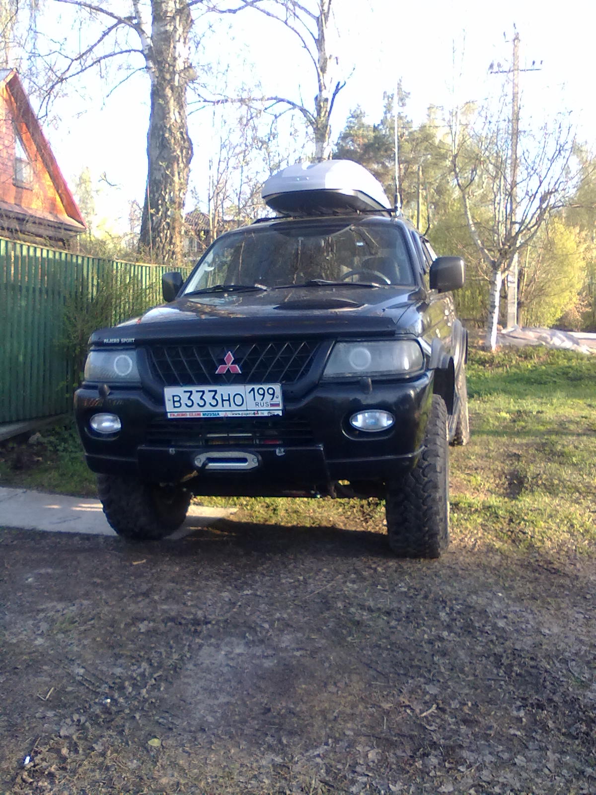

че-то подзабросил свою темку
кароче поставил себе кевлар на лебеду, облагородил вырез в бампере под клюз, перенес повыше номер.
еще установил передний лист защиты. Спасибо Жене Djack'y, что отдал мне на растерзание переднюю часть защиты Шериф от П2. Пришлось правда ее чутка "доделать" при помощи болгарки и сварки...
ну и поставил себе антенку для Си-Би sirio hi-power 4000. Связью остался доволен.

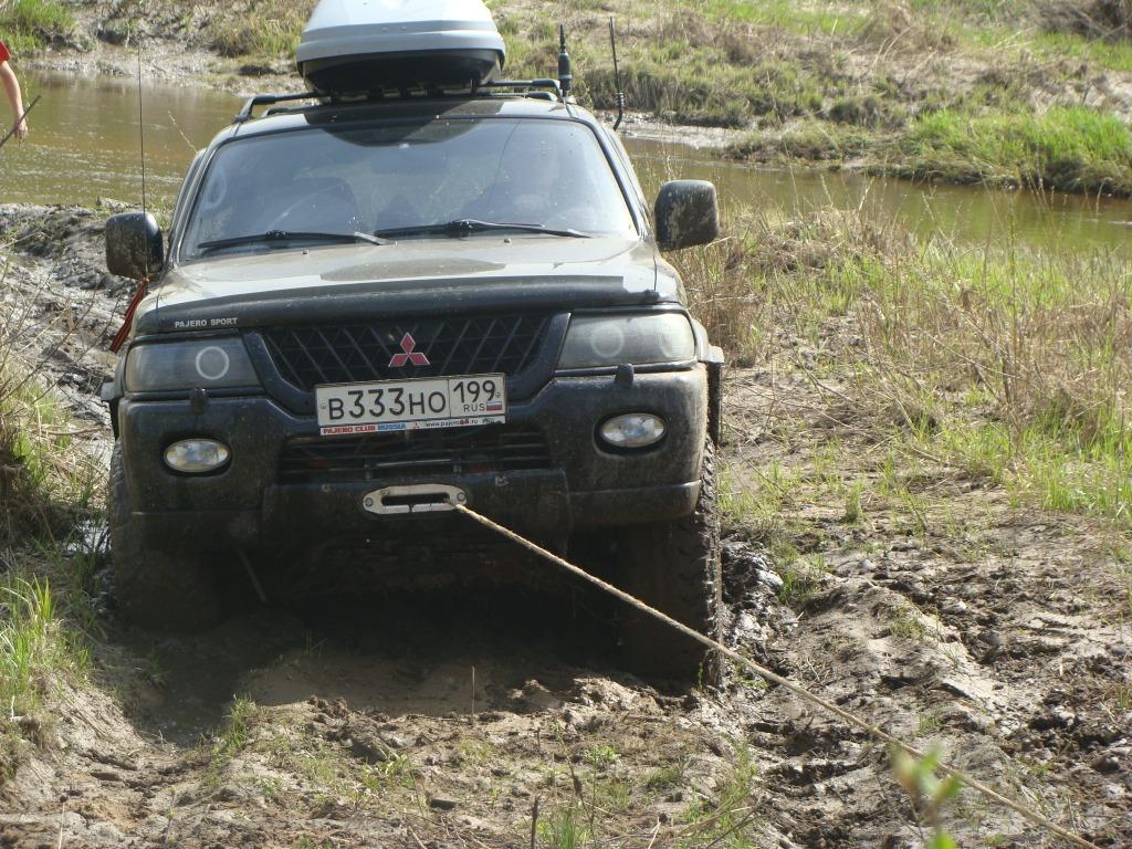

Зачетная фотка
Как сейчас помню этот бродик

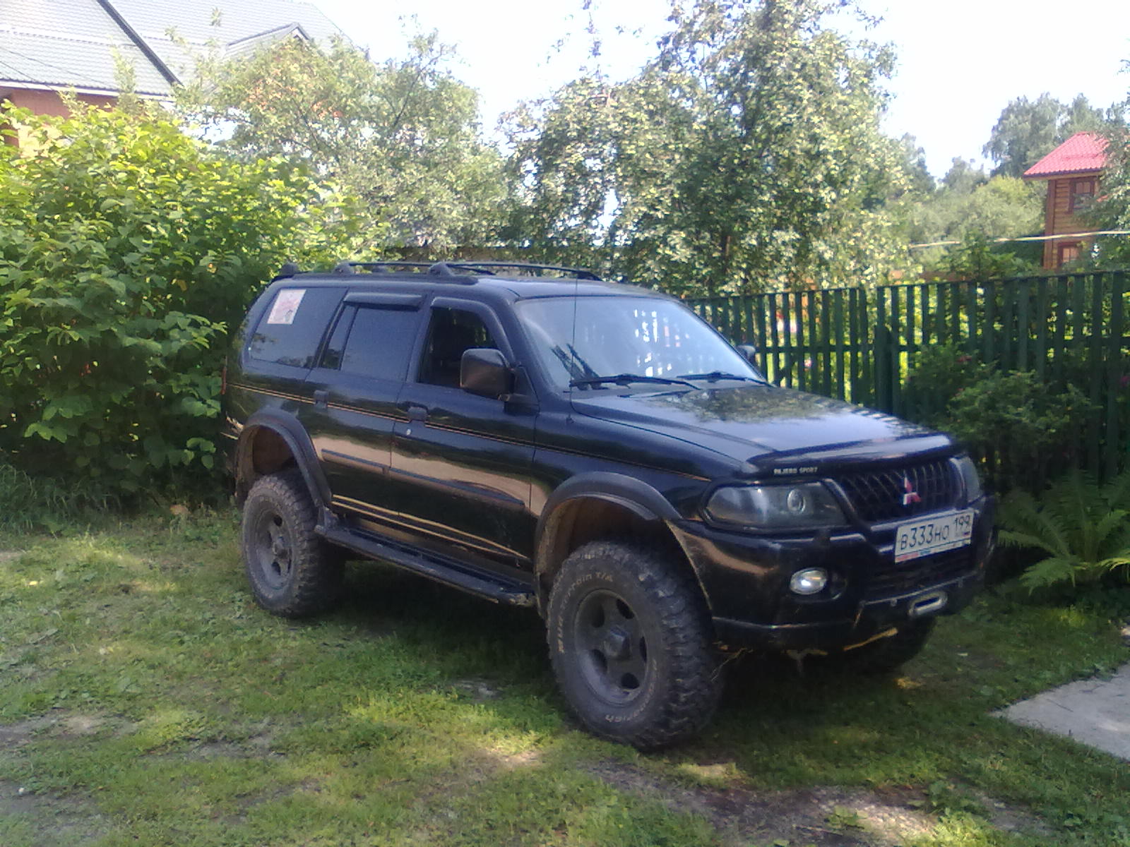

за последние полтора месяца руки дошли до следующего:
- продолжил защищать агрегаты. В продолжение первому листу защиты (Шериф от П2) сварил себе еще лист под редуктор переднего моста и лист под АКПП. делал копию защиты Матадор. правда толщина у меня получилась 4 мм.
- поставил себе задние суппорта от Паджеро 2.
ну и кое-какие ремонтные работы пришлось проделать - перебрал передний левый суппорт (ибо закис один из поршней), починил омыватель фар, решил проблемы звона отгнившего экрана одного из катализаторов (путем стягивания его самодельным хомутом из нержавейки)...
в настоящий момент машинка стоит без задних пружин Суплекс 20085 и на днях готовится примерить пружины б/у от Патрола Y61 (соответственно с заменой амортизаторов, стоек стаба и удлинения тормозного шланга).

ну вот что получилось апосля установки пружинок от Патруля

Ваааааще огонь!!! ))))

да!!!Denver34 писал(а):Ваааааще огонь!!! ))))
давай тоже вступай в клуб любителей Патрулевских пружин и больших колес
теперь надо решить где взять проставки для нелинейки и заканчивать уже с этим монстростроением
пора переключаться на силовой обвес

Так ты на каких проставках решил остановится, на 60-30 или 60-20?Дельфин писал(а):да!!!Denver34 писал(а):Ваааааще огонь!!! ))))
давай тоже вступай в клуб любителей Патрулевских пружин и больших колес![]()
теперь надо решить где взять проставки для нелинейки и заканчивать уже с этим монстростроением![]()
