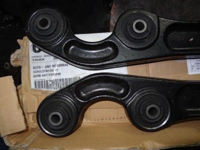

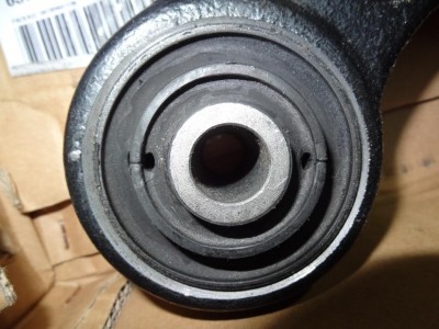

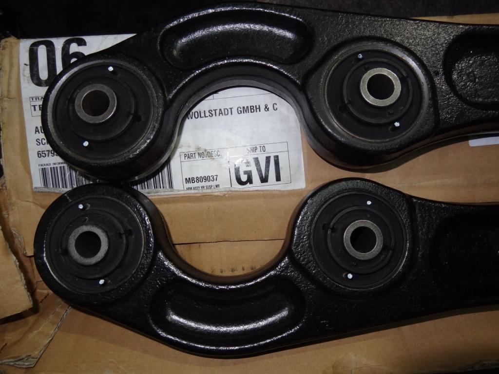

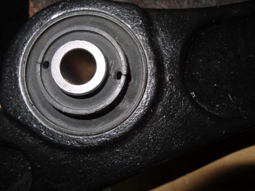

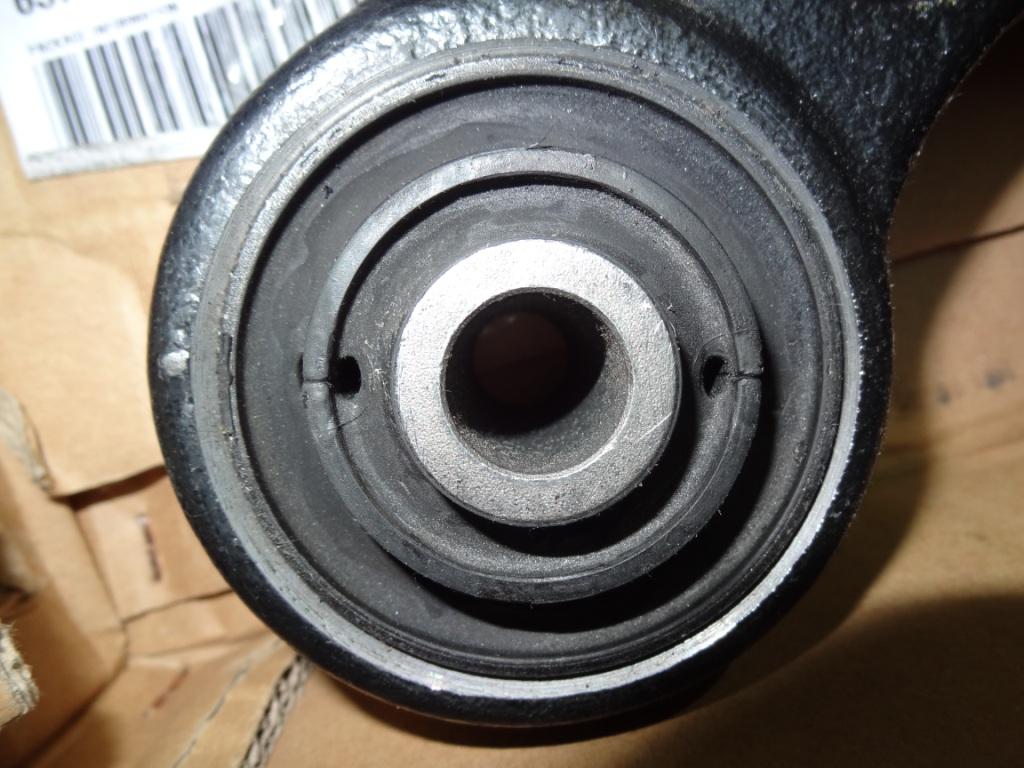

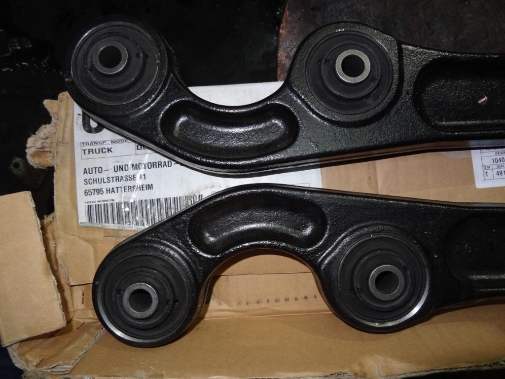

acher писал(а):Здравствуй, уважаемый человек, читающий сейчас эту тему. Снял я задние рычаги, меняю сайленты в них. В одном рычаге поменял, за второй не берусь, жду, пока ты мне ответишь на мой вопрос по меткам... что есть метка "А", которую надо совмещать с меткой "В" на рычаге, согласно следующей картинке из мануаля? Я решил, что метка "А" это резиновая бобышка, помеченная мною на фото цифрой "1", и запрессовал сайлентблок, совместив эту бобышку с метками на рычаге. Но заехал друг и внес смуту, говорит, что, если верить картинке из мануаля, то меткой нужно считать прорезь в металле, помеченную мною на фото цифрой "2". Типа, на картинке нарисовано так, а я выкинул деньги за 2 оригинальных сайлентблока на ветер...
Что есть метка??? Знающий человек, ответь, пожалуйста! Очень жду!
Спасибо.
Фото с новых рычагов, сайленты запрессованы на заводе. Там где крупным планом - видны отливы на металле рычагов.
выкладываю, хотя тема старая, может кому ещё пригодится.

Вот если бы эти фото я увидел бы перед тем, как стал прессовать сайленты))))
