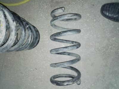

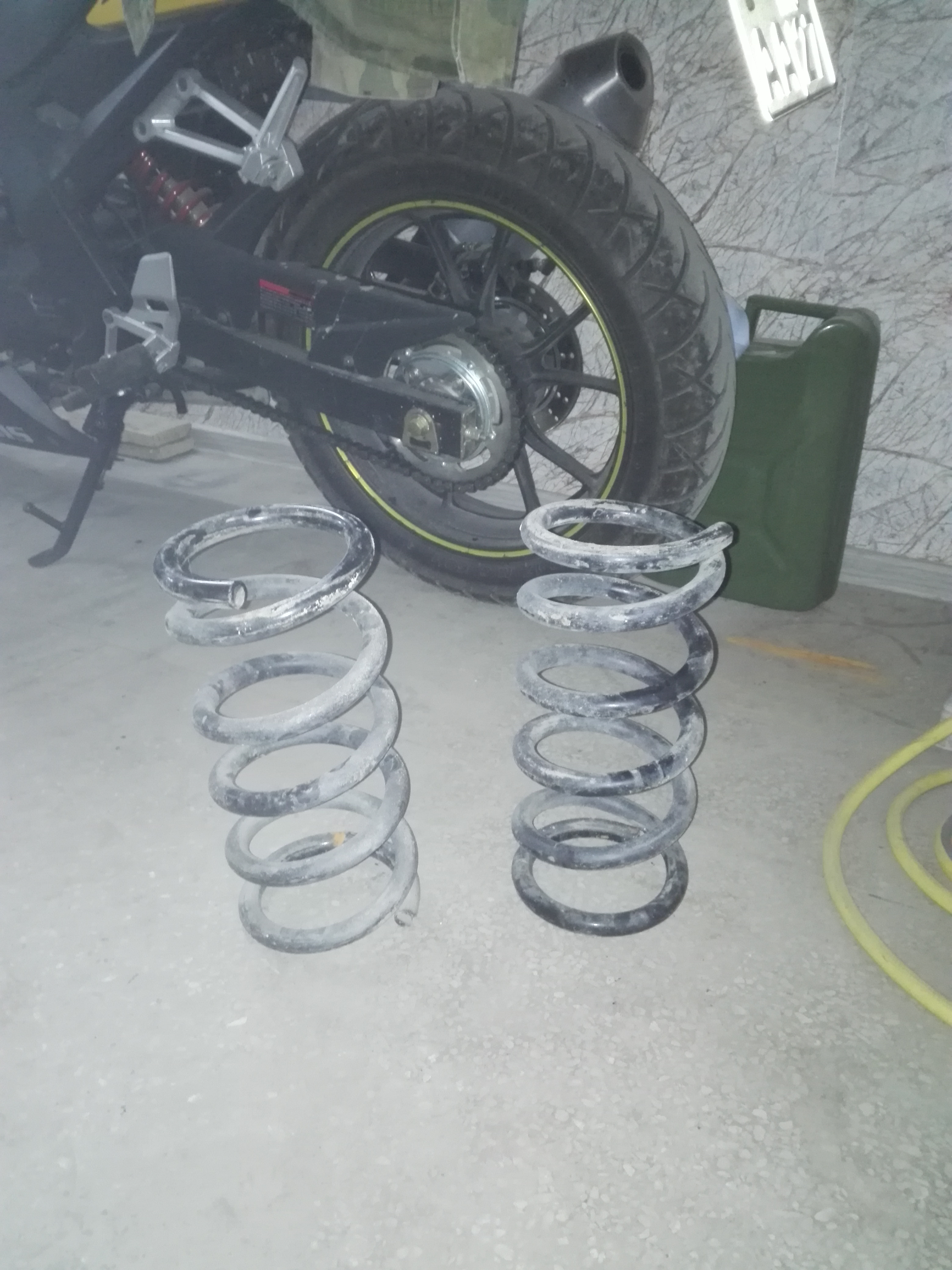

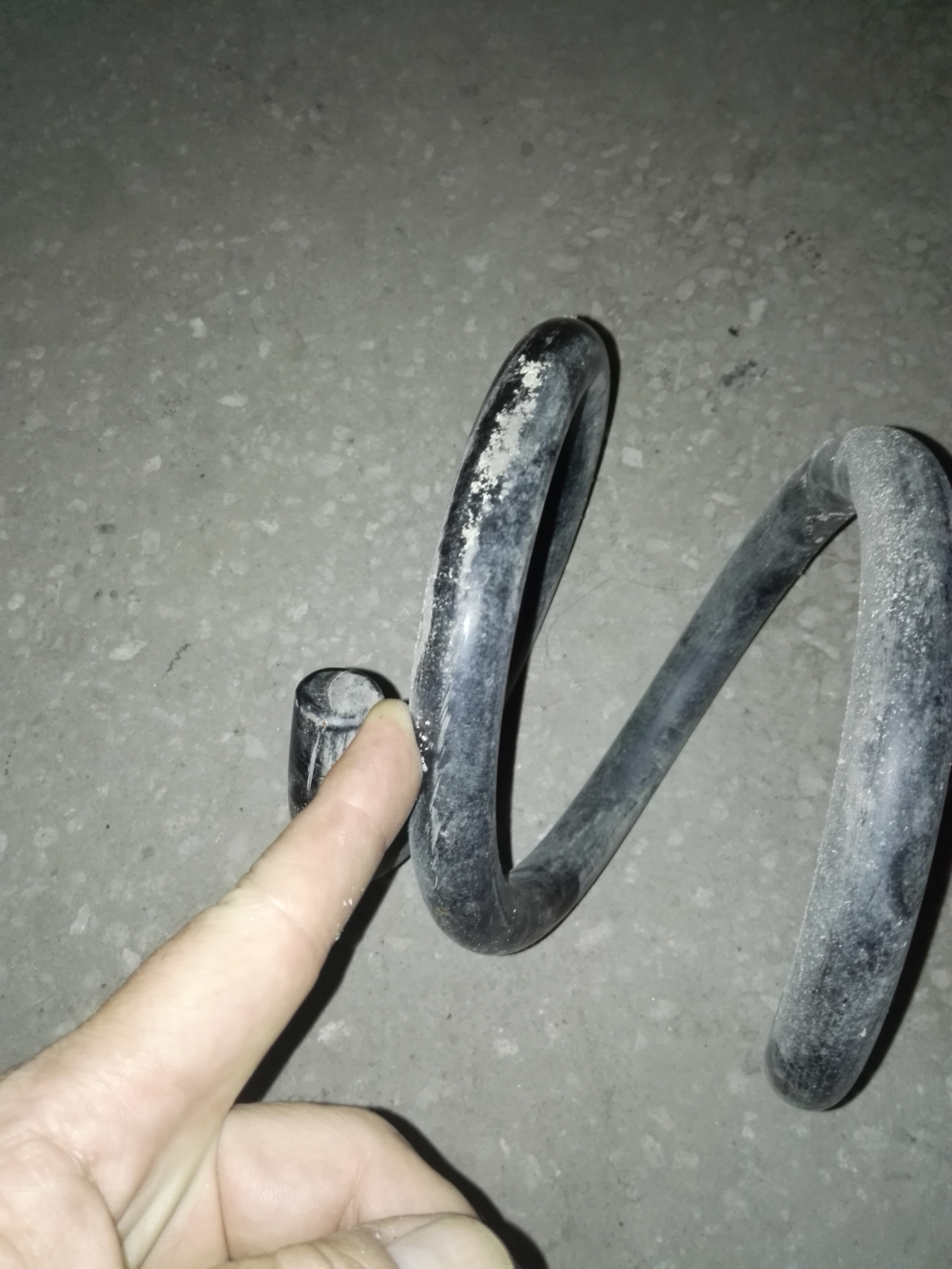

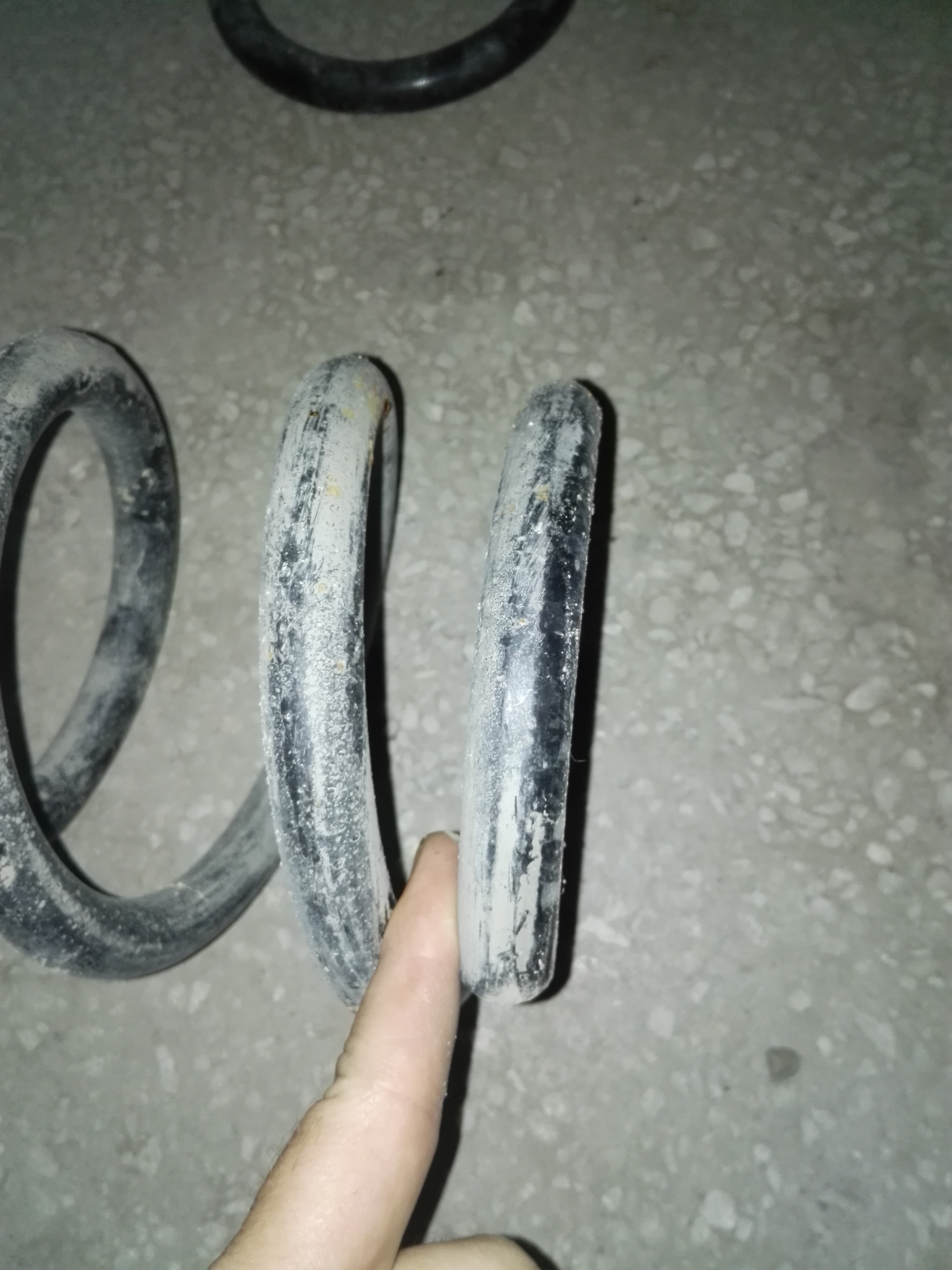

Сегодня сфоткал старые давно снятые родные пружины. На фото 1 видно, что если поставить на одну сторону стоит ровно, перевёрнутая стоит с наклоном. На фото 2 визуально расстояние между витками одинаково. На фото 3 в последний виток палец не лезет. На фото 4 палец пролазит. Вопрос так всё таки как поставить правильно.

когда их ставишь, реально, сам ручками, то таких вопросов в процессе не возникает. Торчащий конец пружины никуда, кроме своей постели в подпружинном рычаге не встанет. В верхней чашке такой постели нет, она ровная. Перед началом сборки надо все посмотреть, подумать и после этого начинать осмысленный процесс сборки.

Тебе же уже ответили
nowns писал(а):если поставить на одну сторону стоит ровно, перевёрнутая стоит с наклоном.
*Vitamin* писал(а):Торчащий конец пружины никуда, кроме своей постели в подпружинном рычаге не встанет. В верхней чашке такой постели нет, она ровная.
Ровно-верх, криво-низ
Как у тебя получилось поставить и так, и эдак, я не знаю. Там трудно перепутать

Сказали же: "Частыми витками вверх" :]:-O: , и русские буквы использовали ::-D:

Ув. Platonovich560112 я в принципе разобрался, но по Вашему совету не получится посмотрите фото 2 расстояние между витками одинаково разницы практически нет

Если бы оно было одинаково пружины обоими сторонами стояли ровно. Ставить вверх той стороной на которой пружина стоит ровно, так понятнее?
