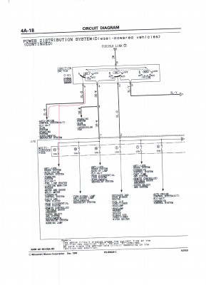

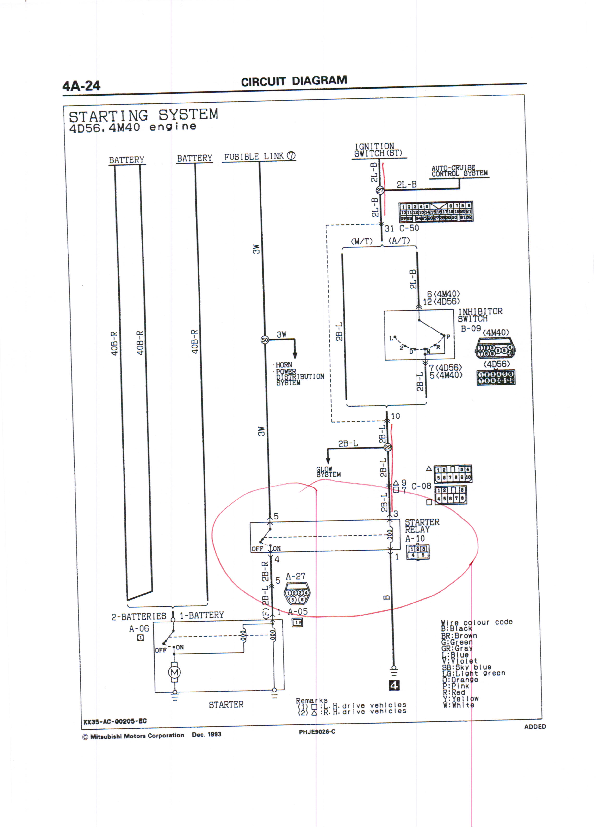

Re: Отвечу на вопросы по автоэлектрике
всем привет!!!!!! ну чо......фишка вот какая.........короче на з.з приходят все плюсы в разных положениях ключа, в положении ключ на старт ток тоже убегает но не прибегает на реле. Вопрос нет ли "посредников" между з.з и релюхой ? вопрос создался на основании того что от з.з отходит провод(который на втягивающее- контролька горит только в положении ключ на старт) чёрный с жёлтой полосой а на реле приходит чёрный с красной полосой
выходит если между этой парой нет посредников то в систему уже лазили........и как мне теперь найти нужный мне провод
да выходит лазилиTatarin s sakhalina писал(а):всем привет!!!!!! ну чо......фишка вот какая.........короче на з.з приходят все плюсы в разных положениях ключа, в положении ключ на старт ток тоже убегает но не прибегает на реле. Вопрос нет ли "посредников" между з.з и релюхой ? вопрос создался на основании того что от з.з отходит провод(который на втягивающее- контролька горит только в положении ключ на старт) чёрный с жёлтой полосой а на реле приходит чёрный с красной полосойвыходит если между этой парой нет посредников то в систему уже лазили........и как мне теперь найти нужный мне провод

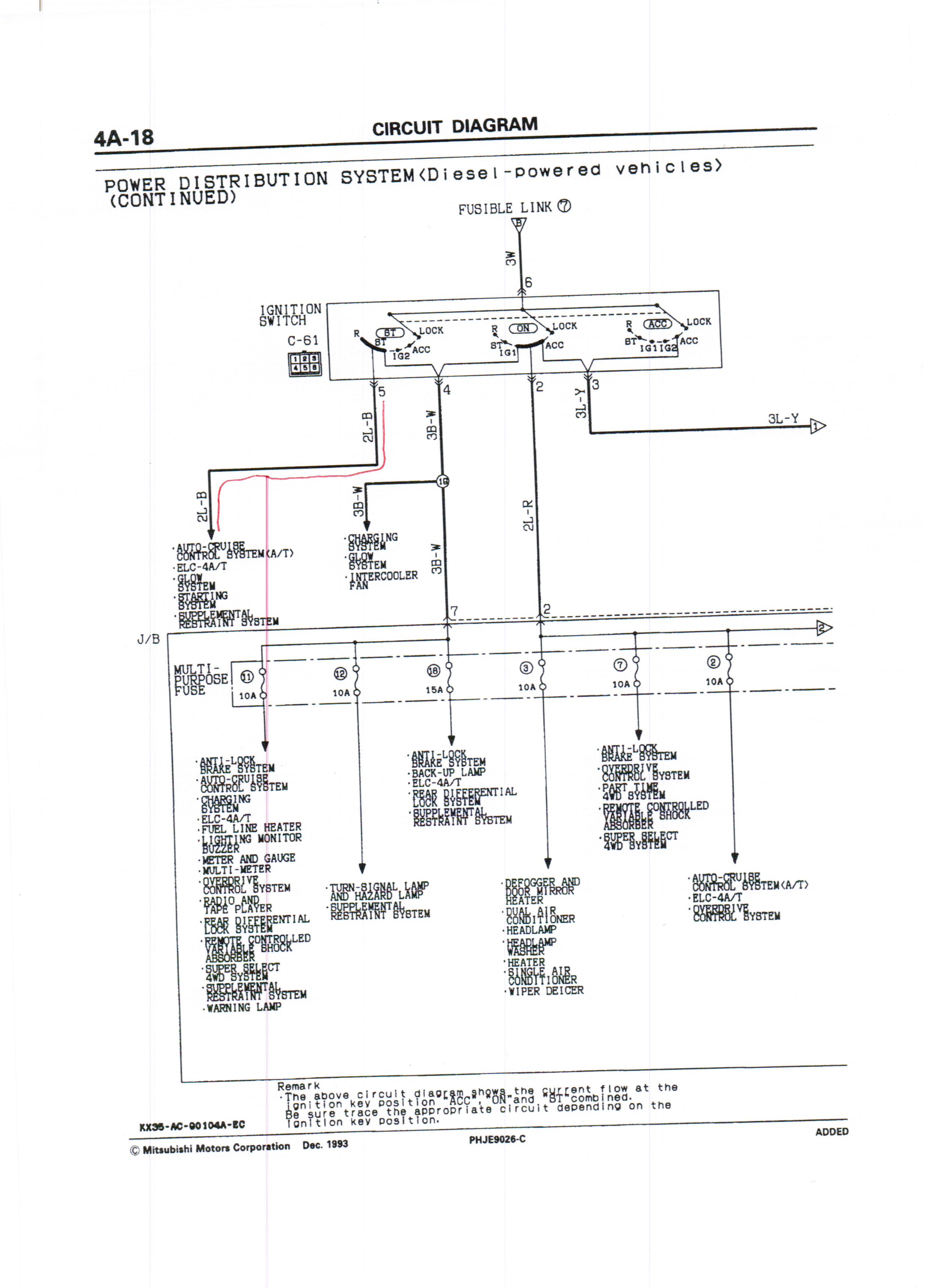

Ничего не напутал? Судя по схеме, с з.з. должен уходить сине-черный, а на реле приходить черно-синий, а черно-красный это с реле на стартер. Коробка случаем не автомат? Тогда вся эта цепь идет еще и через ингибитор, там тоже бяка может быть. Попробуй пошевелить рычагом АКПП туда-сюда и пощелкать ключом в положениях "P" и "N" мож сработает.Tatarin s sakhalina писал(а):всем привет!!!!!! ну чо......фишка вот какая.........короче на з.з приходят все плюсы в разных положениях ключа, в положении ключ на старт ток тоже убегает но не прибегает на реле. Вопрос нет ли "посредников" между з.з и релюхой ? вопрос создался на основании того что от з.з отходит провод(который на втягивающее- контролька горит только в положении ключ на старт) чёрный с жёлтой полосой а на реле приходит чёрный с красной полосойвыходит если между этой парой нет посредников то в систему уже лазили........и как мне теперь найти нужный мне провод
Проверь цвета всех проводов на фишке к релюхе, может реле не то? Там рядом еще реле компрессора и моторчика вентилятора кондея, там цвета проводов другие, может перепутал.
Вот Схема на всякий случай: П.С. Пока ответ писал, ты уже проблему решил, ну поздравляю что все благополучно закончилось.

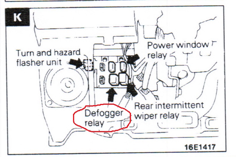

Добрый день!
не работает обогрев заднего стекла. без нагрузки напряжение есть лампа на кнопке горит с нагрузкой при включении лампа гаснет.
как я понимаю есть таймер, реле не счелкает. самого реле под рулевой колонкой на блоке нет(реле центрального замка и еще чтото, но по нагрузочным возможностям явно не оно. на блоке за аудио колонкой только блок омывателя фар)
Вопрос где оно еще может быть(неохото всю торпеду разбирать)
Таймера на наших машинках на это реле никакого нет, и если никто не занимался колхозом, то оно может быть только там, где придумал производитель авто. з.ы. скачай схемы, там все написано и нарисовано.volkev писал(а):Добрый день!
