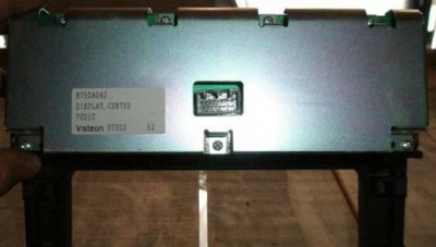

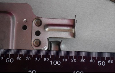

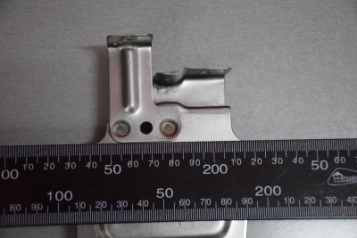

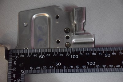

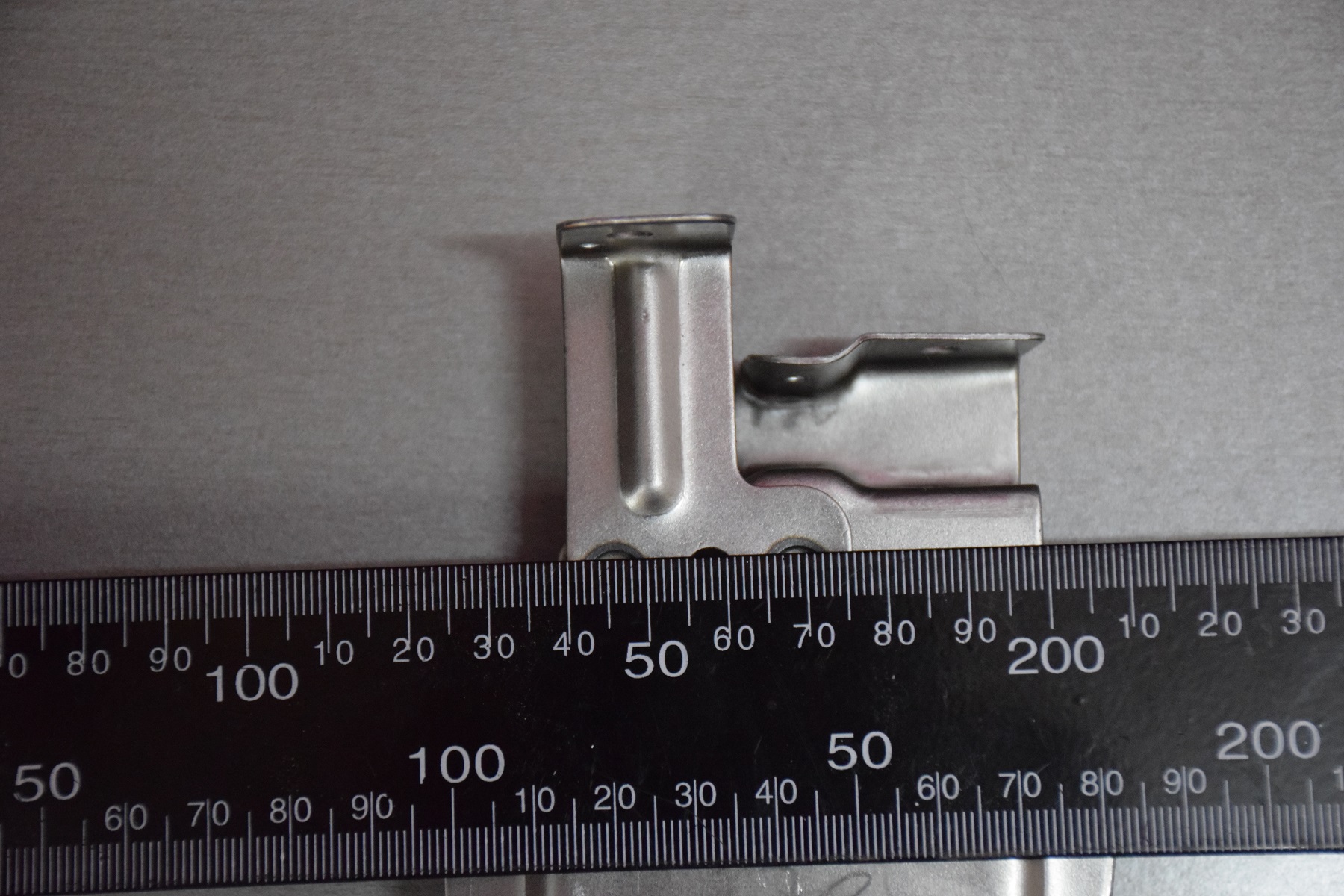

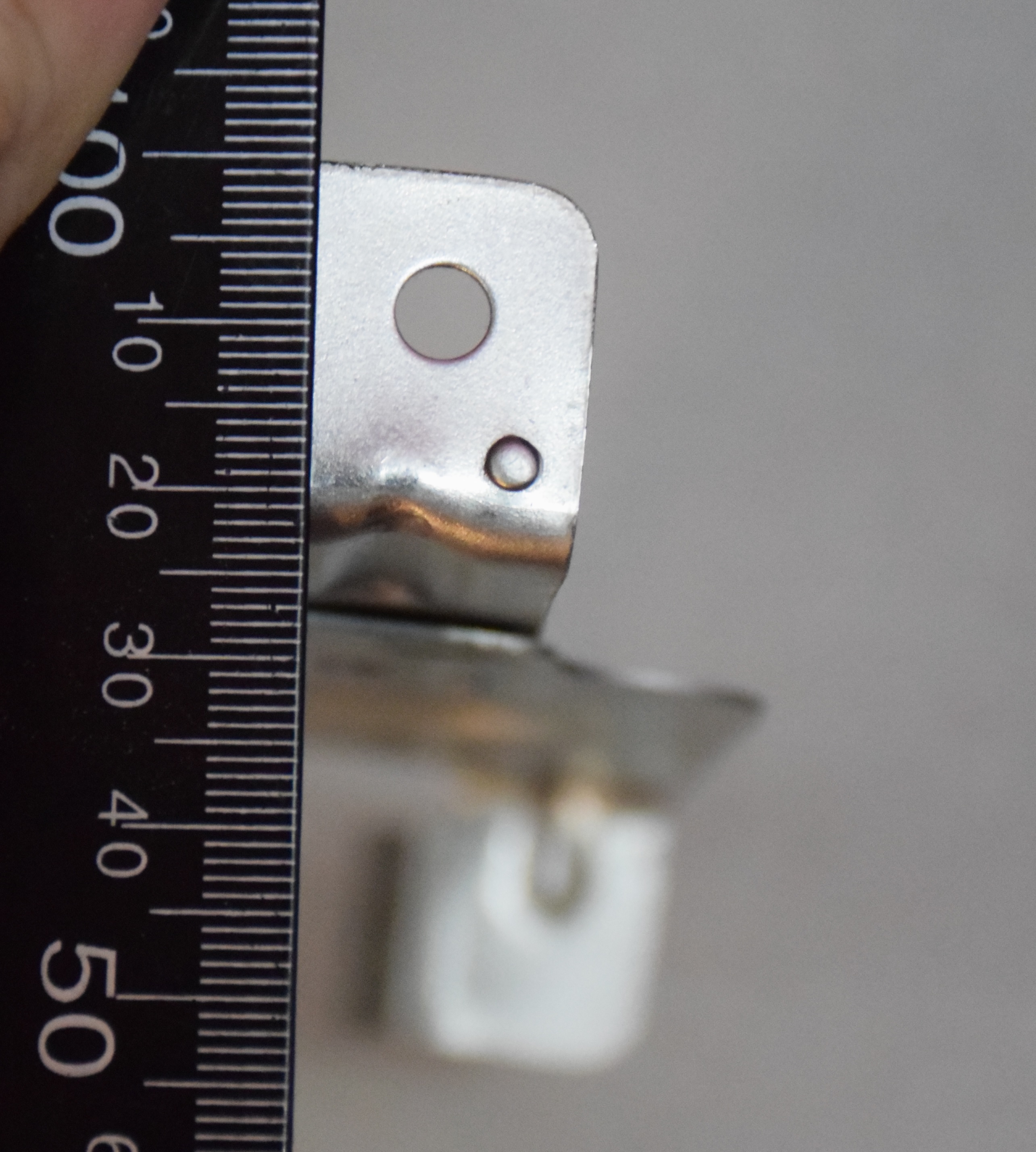

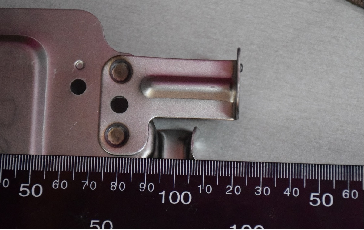

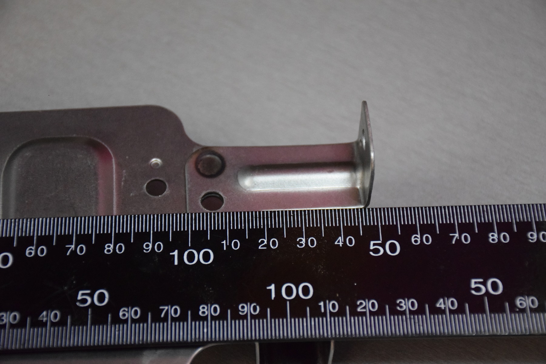

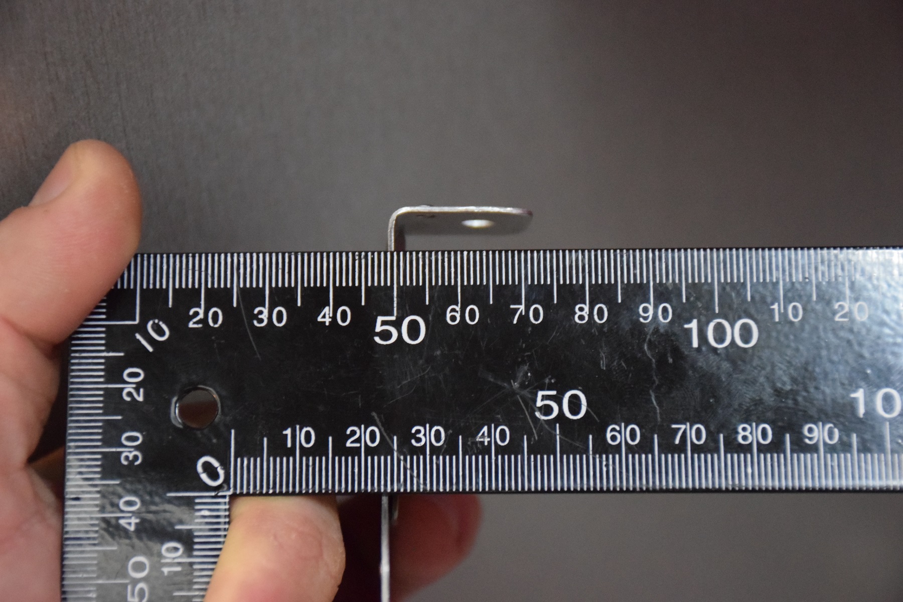

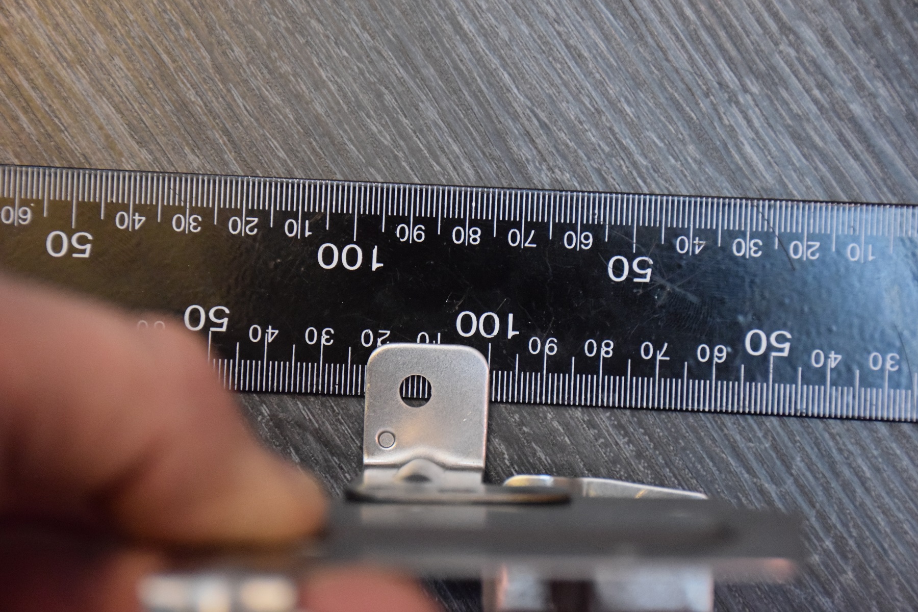

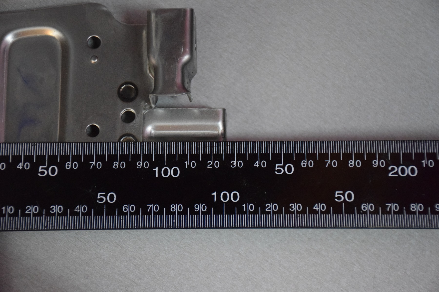

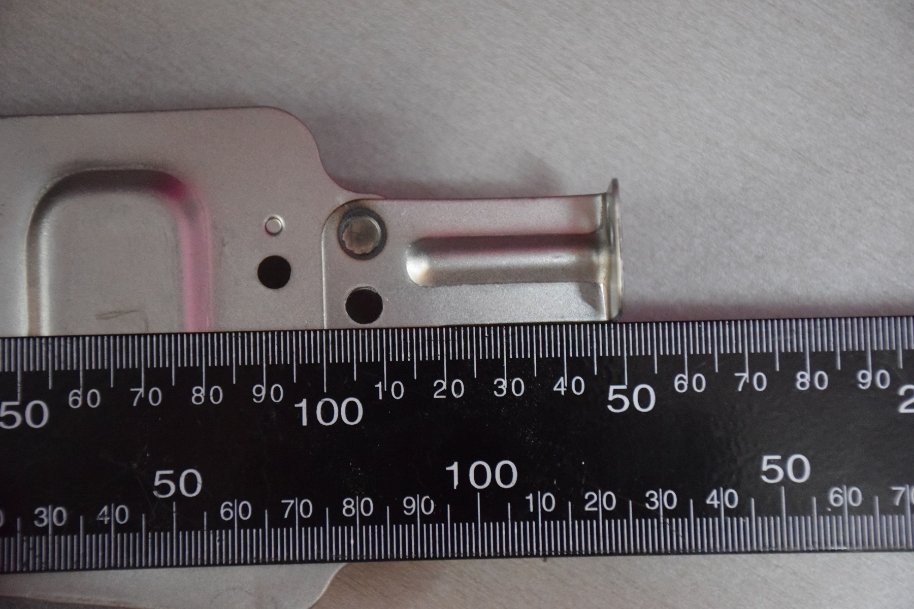

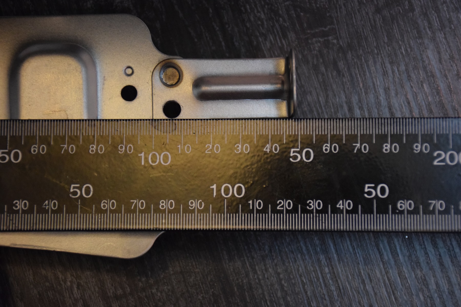

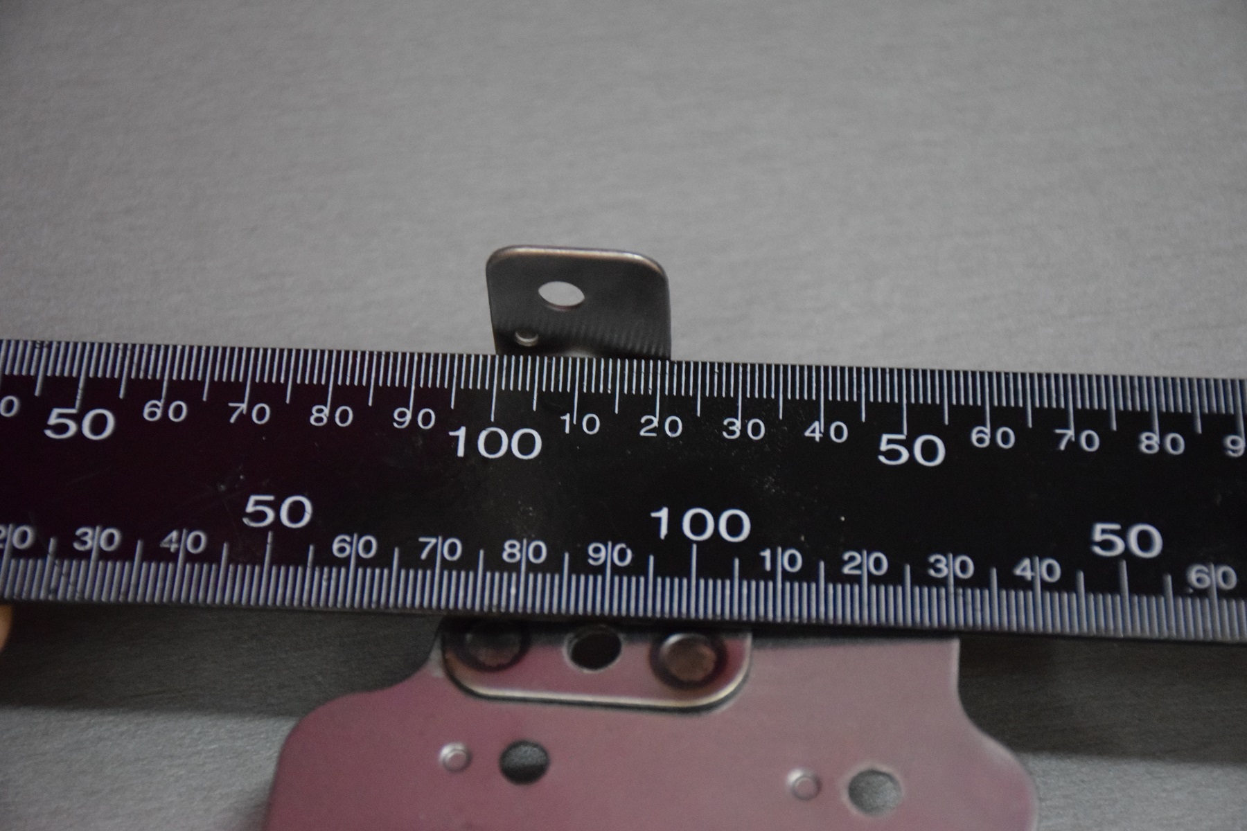

В общем обмерил крепления. Сейчас еще ссылку в шапку кину.
SNOOPER Так норм?)
Остальные тут
ТЫЦ

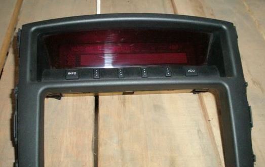

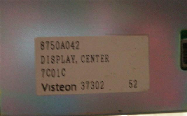

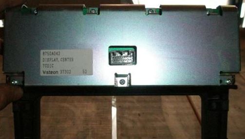

Господа, а от Pajero IV подойдет на MPS 2014 года, вот такой
Владимир
sem_tom
Сообщения: 2842
Двигатель:: 6G72, 4D56
Мой автомобиль(и):: NMPS 2.5D
Откуда: Краснодар
Откуда: Краснодар
Благодарил (а): 102 раза
Поблагодарили: 151 раз
Re: Двойная панель консоли магнитолы!
Сообщение sem_tom »
Нет не подойдет

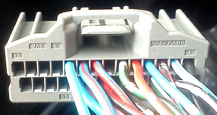

БК в Ultimate инсталировать можно 2 способами.
1. Протянуть проводку от БК к стандартным разъемам, которые задействованы в комплектации Instail, потому что в нашей комплектации проводов для БК не существует ,как класс, места в разъемах пустые.
2. Подрезаться к уже существующим проводам,благо их много с таким же назначением.
Во всех этих разъемах пинов нет, если делать правильно ,то придется покупать пины- партийников не знаю.Мне по случаю достался жгут панели приборов оттуда и вытащил всю проводку. Плюс докупил датчик температуры MR 320628 и воткнул на штатное место, над правым сигналом если смотреть по полету,есть заглушенный разьем
В ответных разъемах проводка присутствует. Так что можно если нет пинов порезаться к проводке либо у этих разъемов либо в жгуте под магнитолой,там тоже проходят провода с нужной цветовой маркировкой.
Для подключения БК используется разъем JAE - MX34028SF1.
К нему подходят пины M34S75C4F1 (M34S75C4F2)

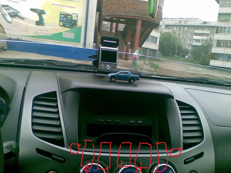

Коллеги хотел поинтересоваться как как снять этот козырёк ? Я его дёргал не поддающийся ! У меня панель как на первом посту . Подскажите если не затруднит .

С краю поддеть плоской отвёрткой угол,отвертку обертуть тряпочкой,чтоб царапин и т.д. избежать,но чтоб толстая не была,поддеваешь и угол отходит,вот потом и тянешь,надо дать как бы толчок,чтоб рамка слегка расфиксировалась,можешь под этот угол что то подложить и так же с другой стороны и тогда потянуть на себя горизонтально,снимал так раз 15 уже.

С краю -это у лобового или у магнитолы ? Я хотел до низа добраться где пусое место (ниша ) Всё в труху разобрать надо ?

На себя дергать надо.

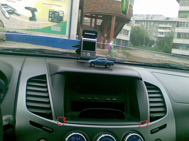

ASTROBOY писал(а):С краю -это у лобового или у магнитолы ? Я хотел до низа добраться где пусое место (ниша ) Всё в труху разобрать надо ?
Вот смотришь на рамку,нижние углы поддевай,то что с верху БК нет не обращай внимания,он тут не причём при сдёргивании,просто нашёл у себя первое что попалось и обозначил тебе углы,тяни на себя ...не вверх ни в низ,она выходит чётко горизонтально.Можешь надеть перчатки,чтоб руки не так скальзили или скочь приклеить и за него тянуть,кучу полосок налепи и тяни.Подрисовал скочь полоски на край рамки...за другие концы тяни...скочь возьми хороший,типа момент серебристый.Тяни одной рукой за низ,другой рукой за верх,туда можешь тоже скочь приклеить

Спасибо ясно.
