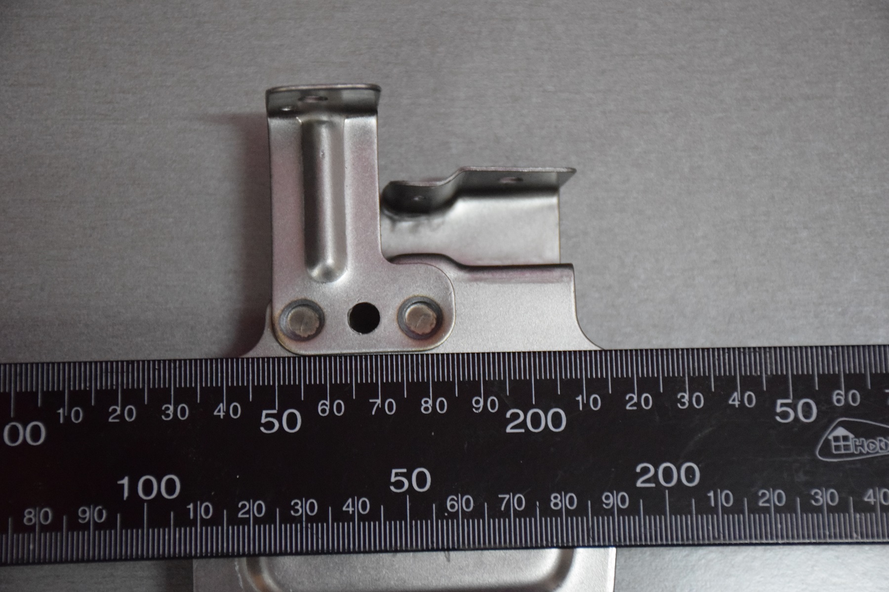

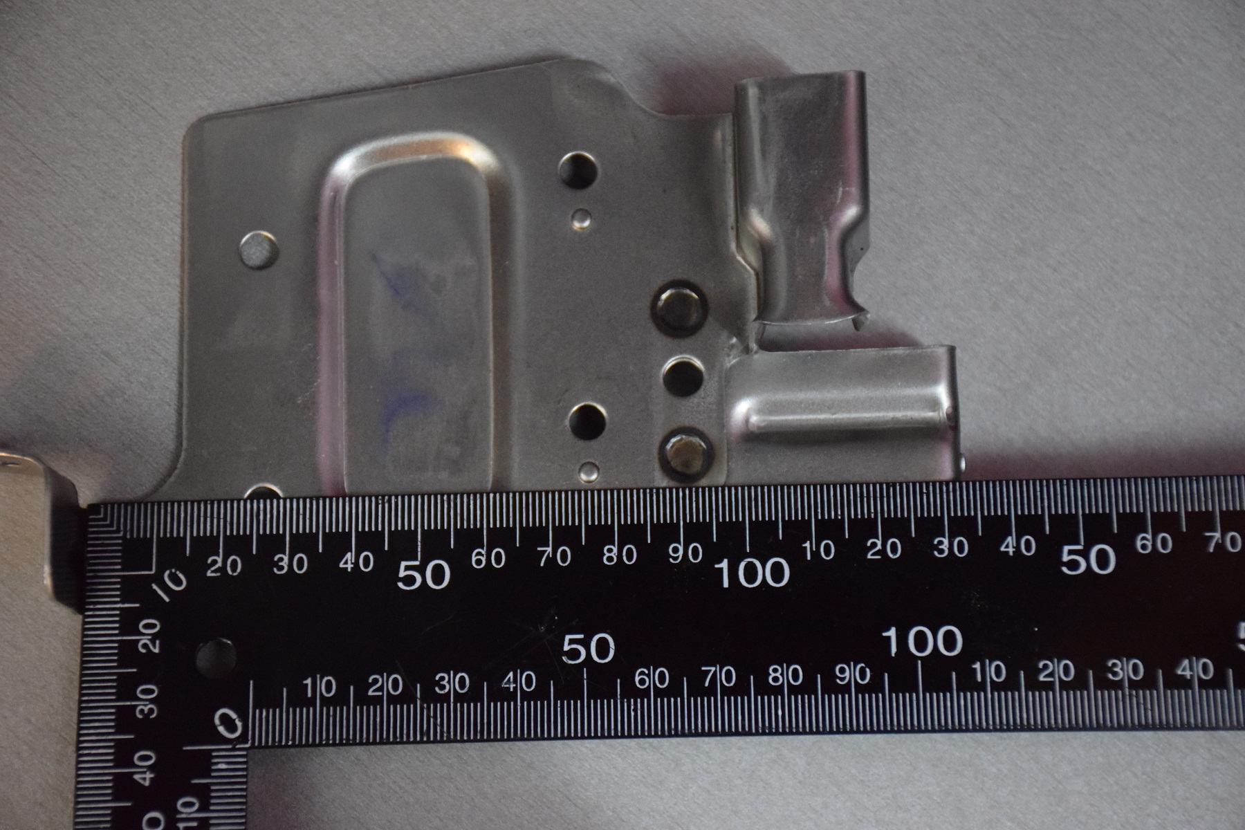

В общем обмерил крепления. Сейчас еще ссылку в шапку кину.
SNOOPER Так норм?)
