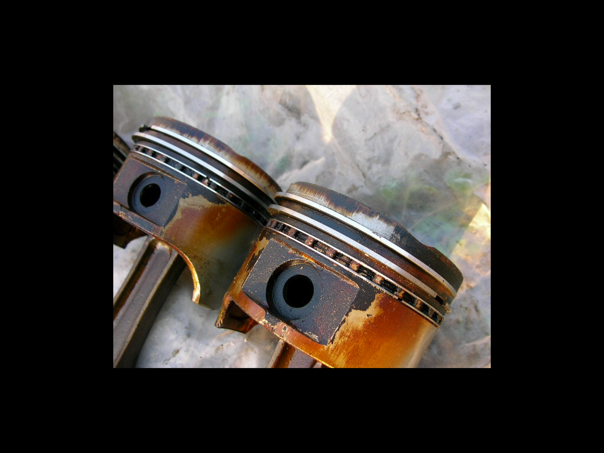

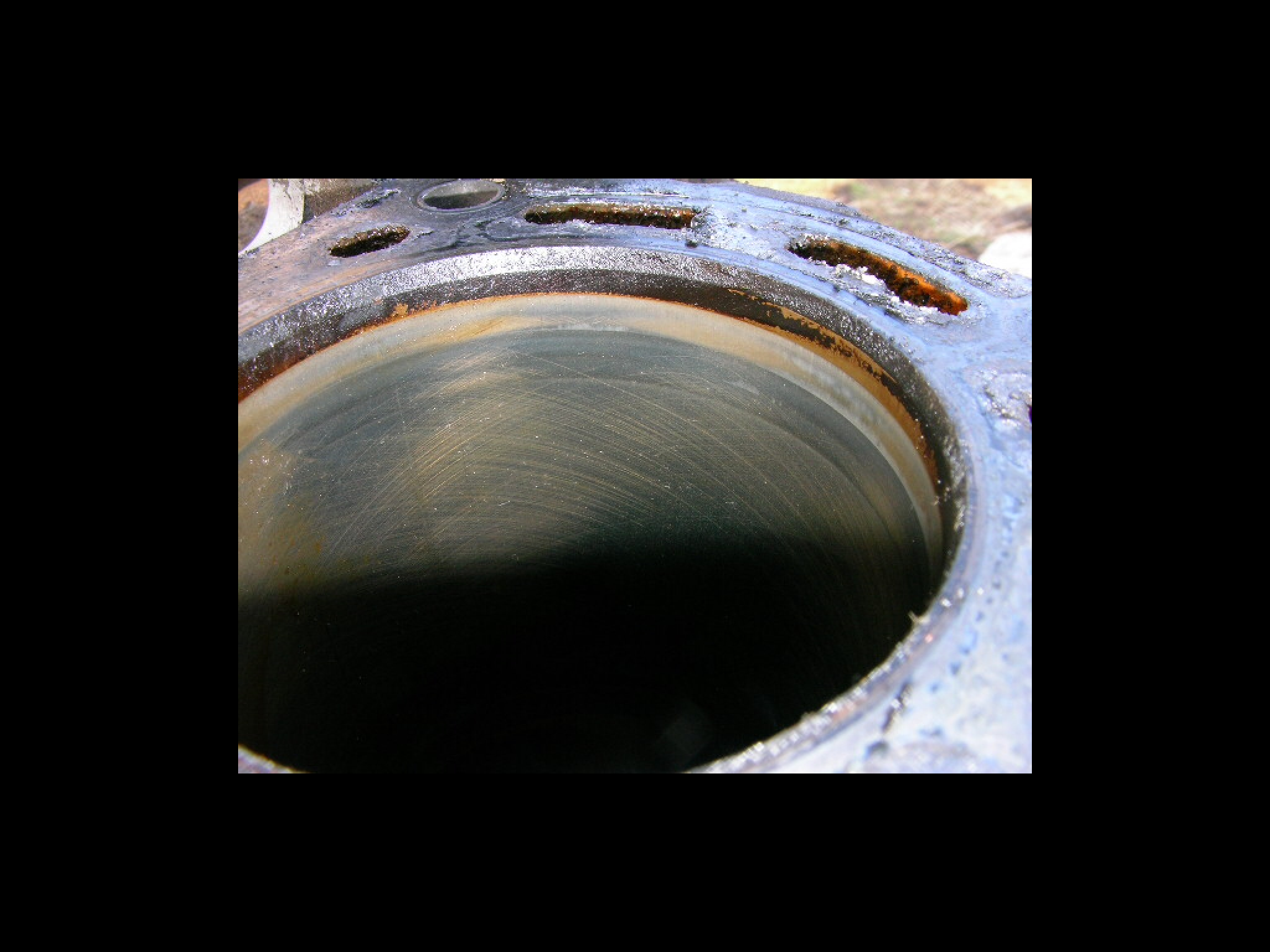

Иллюстрацией к проблеме жора масла хочу выложить фото поршня и цилиндра моего бывшего Марк 2,пробежавшего больше 300 тык.
Сейчас точно не помню но расход масла был около 1,5 л/10000 км.
Причина-конкретно залегшие мск,компрессионные-в норме.
Маслосъемные кольца расшевелить не смог,пришлось тупо выломать:)
На цилиндрах-отчетливый след хона.
Зы: после замены всех колец расход упал до 0,5л/10000
