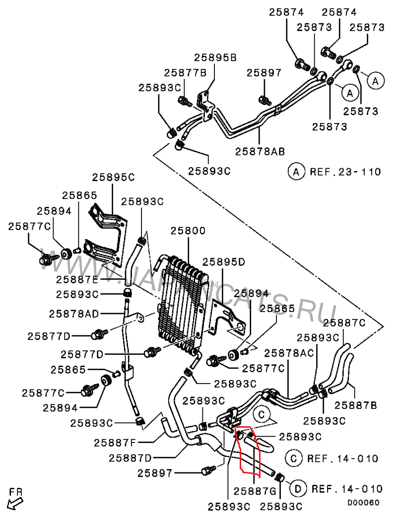

Думаю надо установить между теплообменником и радиатором, вот здесь к примеру.
Трубку 25887D разрезать вставить термостат в рассечку.

ХЗ, Олег, ХЗ. Немаленький он, мокаловский термостат. Лан, это решаемо. Далее пишу в личку)))

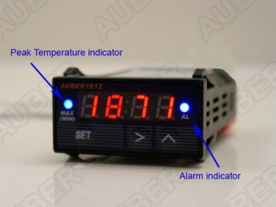

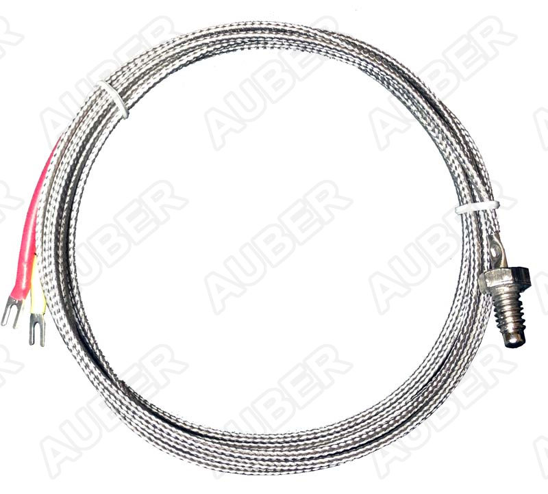

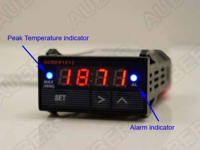

Для мониторинга темп-ры. Как вариант. Ассортимент можно посмотреть тут http://www.auberins.com/index.php?main_ ... ex&cPath=3
ПыСы. И сам дисплей, размеры 24 x 48 x 75mm (1/32 DIN) http://www.auberins.com/index.php?main_ ... ucts_id=66 Датчик врезать в поддон и будет постоянный контроль. И не нужен сканер.
