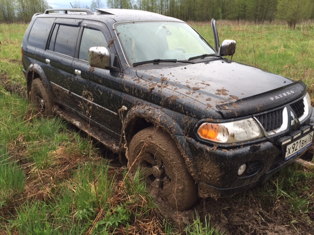

Подскажите как на бенз спорте проходить засадные места типа заболоченного поля? Прадик пролетел с разгону, у меня как только на поле вылетел обороты упали и все- машин встал )) Надо ли включать пониженную? Просто на L200 ездил только на СуперСелекте и никаких блокировок не включал пока не садился. И такое бы место проехал без проблем, а на спорте сел. Резина мудовая Пирелли.

У тебя автомат, и если обороты упали и колеса крутиться перестали, то неисправна или коробка, или двигатель.

Мне нравится так называемый стоп-тест. Это когда на асфальте давишь не тормоз и газ до упора. Машина не едет, а двигатель крутит 2,5 (точную цифру смотри в мануале) тыс. об/мин. Если все исправно. Ну и по результату можно делать выводы.

Крутит 2000, больше нет

Прадик 150 дизель, шел на пониженной

Когда л200new у меня был я этого прадика постоянно вытаскивал) теперь он меня похоже будет вытаскивать)

bumer76 писал(а):Крутит 2000, больше нет
Должно быть от 2100 до 2600.

Проверю помультику поточнее.
При резком нажатии срузу поднимается до 2250
