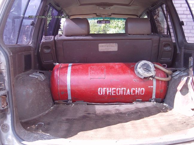

Re: 6G72 кто ставил ГАЗОВОЕ ОБОРУДОВАНИЕ ?
Мне кажется, тор эффективен тогда, когда его помещают в нишу вместо запаски, для чего собственно он и придуман. У меня стоит цилиндр 103 литра. А вообще то, если бы я сейчас делал для себя, поставил бы сборку из двух бллонов на 90 литров, коих раньше небыло. Сборка встанет на место штатого бензобака, а уже дырявый бензобак заменить специально изготовленным маленьким бачком для удобного месторасположения.
У меня баллон 103 литра стоит так.
