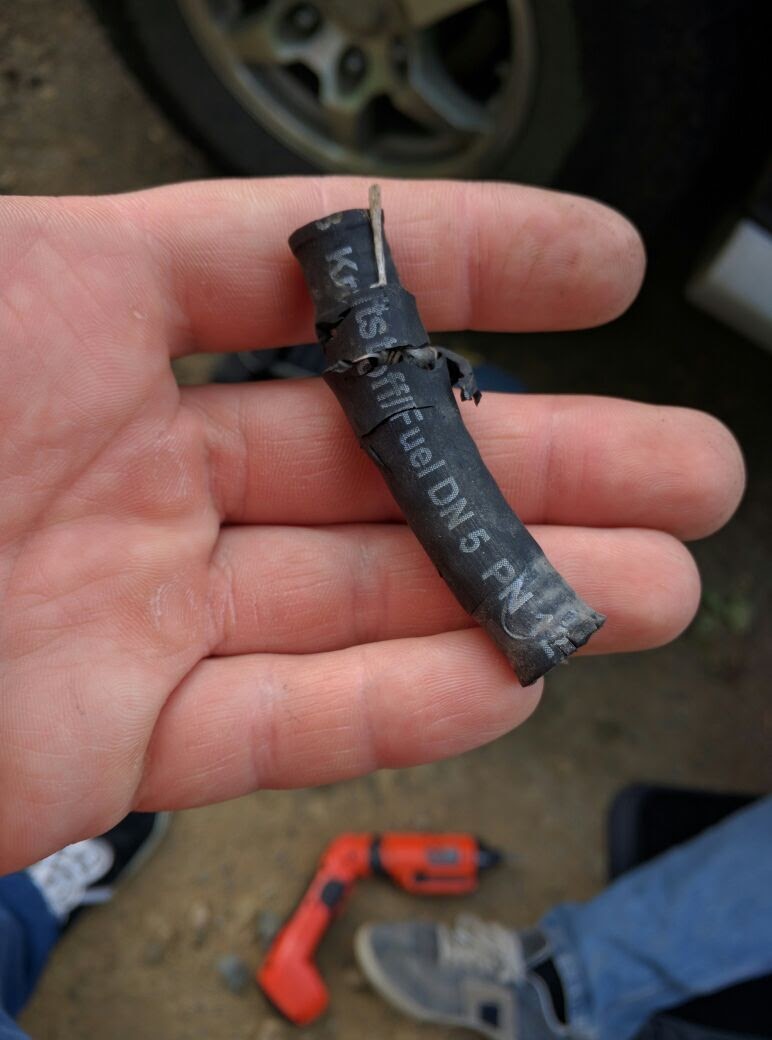

с бинаром есть косячекс
с топливными резиновыми трубками
через три года полопались
бензина вытекло полбака

А какое внутреннее сечение шланга? Просто у Эбершпехера шланг тонкий, типа капельницы. МОжет такой попробовать?
